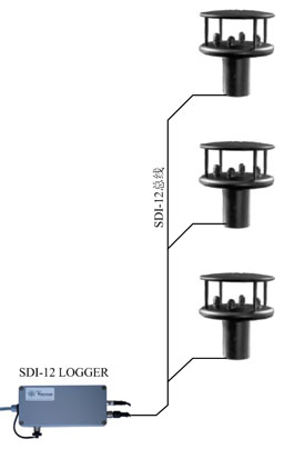

¿ÉÓëGPRSÊý¾Ý²É¼¯Æ÷×é³É²âÁ¿ÍøÂç
¿ÉÓëSDI12Êý¾Ý²É¼¯Æ÷×é³É²âÁ¿ÏµÍ³

4¡¢SDI-12
