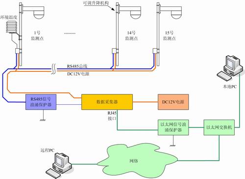

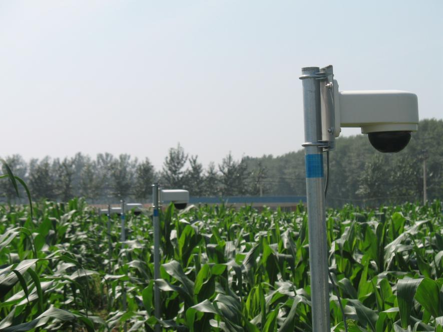

ϵͳÅäÖãº
  ºìÍâ¹Ú²ãζȴ«¸ÐÆ÷
    Êý×Ö»¯×ÜÏßͨÐÅʽ
    ¸ß·Ö±æÂÊ£¬×î¸ß·ÖÂʿɴï0.02¶È
     FOV£º7¶È£¬35¶È
    ²âÁ¿·¶Î§-20¡«60¶È
  ¸ßËÙÔÆÌ¨
    ¿ÉÔ¤ÖÃ128¸ö²âÁ¿Î»ÖÃ
    ˮƽ360¶È£¬´¹Ö±180¶È£¬
    ×î´ó¶¨Î»ËÙ¶È£ºË®Æ½600¶È/Ã룬´¹Ö±480¶È/Ãë
    ×ÜÏß¿ØÖÆ·½Ê½
  Êý¾Ý²É¼¯Æ÷
    SD¿¨´óÈÝÁ¿´æÖü
    ÄÚÖÃWEB·þÎñÆ÷
    ÖÐÎÄWEB½çÃæ
    ¿ÉʵʱÏÔʾ²âÁ¿½á¹û

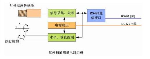

 ±¾ÏµÍ³µÄÔÆÌ¨ÅäºÏ¼¤¹â£ª£ª£ª£¬Ô¤ÖúÃÐèÒªµÄλÖúÍÊýÁ¿£¬²¢ÎªÃ¿¸öλÖÃÉèÖÃÒ»¸ö±àºÅ£¬
Êý¾Ý²É¼¯Æ÷ͨ¹ý±àºÅ½øÐÐλÖõ÷Ó㬴Ӷø¿ØÖÆÔÆÌ¨£¬À´Ö¸Ïò²âÁ¿Ä¿±ê£¬ÇÒËùÓÐÔÆÌ¨µÄ±àºÅÒ»Ö£¬Êý¾Ý²É¼¯Æ÷Ïò×ÜÏß·¢³öÒ»¸öλÖÃÖ¸ÁËùÓеÄÔÆÌ¨Á¢¼´Ö´ÐС£Êý¾Ý²É¼¯Æ÷ÔÙÖð¸ö¶ÔºìÍâ´«¸ÐÆ÷½øÐÐζȲɼ¯¡£ÔÆÌ¨ÓëºìÍâ´«¸ÐÆ÷¹²ÓÃÒ»ÌõͨÐÅ×ÜÏß¡£
Èí¼þ¾ßÓÐÈÕÎÂ²î¼ÆË㹦ÄܺÍ×î´óÖµºÍ×îСֵ¼Ç¼¹¦ÄÜ£¬Êý¾Ý²É¼¯Æ÷ÄÚǶWEB·þÎñÆ÷£¬½ÓÈë¾ÖÓòÍøºó£¬Óû§¿Éͨ¹ýÍøÂçÓÃIEä¯ÀÀÆ÷¶ÔÊý¾Ý²É¼¯Æ÷½øÐзÃÎʺͿØÖÆ¡£
ºìÍâ¹Ú²ãζȼà²âϵͳ½á¹¹Í¼
ºìÍâɨÃèµç·½á¹¹
ºìÍâɨÃèµç·½á¹¹
