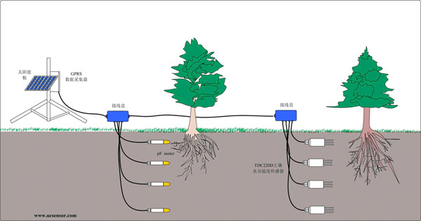

ÍÁÈÀÖÐË®·Ö×´¿ö¿ÉÒÔÓÃÁ½ÖÖ·½·¨±íÊö£º¼´º¬Ë®Á¿ºÍË®ÊÆ¡£º¬Ë®Á¿ÊÇÖ¸µ¥Î»Ìå»ý»òµ¥Î»ÖØÁ¿ÍÁÈÀÖеÄË®·Öº¬Á¿¡£ÍÁÈÀË®ÊÆÊÇÖ¸´ÓÍÁÈÀÖÐÎüÈ¡µ¥Î»Ë®·ÖËùÐèµÄÄÜÁ¿¡£ÔÚ¹ØÓÚÖ²ÎïºÍË®·Ö£¬ÒÔ¼°ÍÁÈÀÖÐË®·ÖÔ˶¯µÄÑо¿¹¤×÷ÖУ¬ÎÒÃÇÐèÒªÖªµÀÍÁÈÀÖÐË®·ÖµÄÓÐЧÐÔ£¬ÔÚ×÷ÎïÐèË®µÄÑо¿ÖУ¬ÓÉÓÚº¬Ë®Á¿²»ÄÜ·´Ó³ÍÁÈÀË®·Ö¶ÔÖ²ÎïµÄÓÐЧÐÔ£¬Òò´ËÅжÏÍÁÈÀµÄ¸Éºµ³Ì¶ÈµÄΨһָ±êÊÇÍÁÈÀË®ÊÆ¡£ËùÒÔ£¬²âÁ¿ÍÁÈÀË®ÊÆ¸üÄÜ·´Ó³Ö²ÎïµÄÊæÊʶȣ¬ÊÇʵÏÖ½ÚË®¹à¸ÈµÄ¹Ø¼ü¼¼Êõ¡£ÍÁÈÀË®ÊÆÔ½À´Ô½Êܵ½Ñо¿ÕߵĹØ×¢£¬²¢ÒѾ­³ÉΪ±íÏÖÍÁÈÀµÄÒ»ÏîÖØÒªÎïÀíÁ¿¡£
»ùÓڸ߾«¶ÈADת»»Æ÷ºÍ΢´¦ÀíÆ÷¼¼ÊõµÄPF-METER£¬ÎÞÐèעˮά»¤£¬Í¬Ê±½«²âÁ¿·¶Î§À©Õ¹µ½100BAR£¬¶ÔÍÁÈÀµÄ¿ÆÑ§Ñо¿ÓÐÖØ´óÒâÒ壬½«ÍÁÈÀË®Ñо¿ÍÆÏòÒ»¸öеĸ߶ȡ£²âÁ¿¸²¸ÇÈ«²¿¶ÔÖ²ÎïÉú³¤ÓÐÒâÒåµÄ0 µ½-15 °ÍË®ÊÆ·¶Î§£¬ÊÇĿǰÊÀ½çÉÏΨһ¸ß¾«¶È¡¢´ó·¶Î§×Ô¶¯Ô­Î»¼à²âµÄÍÁÈÀË®ÊÆÒÇ£¨´«¸ÐÆ÷£©¡£PF-METER¼ÈÄܲâÁ¿ÍÁÈÀË®ÊÆÍ¬Ê±ÓÖÄܲâÁ¿ÍÁÈÀζȣ¬Á½¸ö²ÎÊýͨ¹ýSDI-12×ÜÏßÊä³ö¡£¶ÔÑμîÐÔÍÁÈÀÓкܺõÄÊÊÓ¦ÐÔ£¬²âÁ¿½á¹û²»ÊÜÍÁÈÀÀí»¯ÐÔÖʺÍÍÁÈÀÖÖÀàµÄÓ°Ïì¡£Êä³öÐźÅͬʱ¾ß±¸Ä£ÄâµçѹÊä³öºÍSDI-12×ÜÏßÊä³ö£¬¼æÈÝÏÖÓеĸ÷ÖÖÊý¾Ý²É¼¯Æ÷£¬¿ÉÀûÓÃÄ£ÄâÊä³ö·½Ê½½ÓÈëµ½Êý²É£¬Ò²¿ÉʹÓÃ×ÜÏß·½Ê½½ÓÈëµ½Êý²É¡£
¸Ãϵͳ²ÉÓÃSDI-12×ÜÏß¼¼Êõ£¬½«´«¸ÐÆ÷ºÍÊý¾Ý²É¼¯Æ÷ÁªÏµÆðÀ´£¬Êý¾Ý²É¼¯Æ÷ÓÐ48¸öͨµÀ£¬¿ÉÒÔÁ¬½Ó24¸öPF-METER´«¸ÐÆ÷¡£
ÍÁÈÀË®ÊÆÒÇ
ÍÁÈÀË®ÊÆ´«¸ÐÆ÷
Çø±ðÓÚ´«Í³ÕÅÁ¦¼ÆÓÐËĵã
1£®ÎÞÐèעˮά»¤£¬ÕÅÁ¦¼ÆÐèÒª¾­³£×¢Ë®£¬È±Ë®½«ÑÏÖØÓ°Ïì²âÁ¿¾«¶È¡£
2£®´«¸ÐÆ÷ÂñÉèÎÞÌØÊâÒªÇ󣬴«Í³ÕÅÁ¦¼ÆÌÕ´ÉÍ·ÒªºÍÍÁÈÀ³ä·Ö½Ó´¥¡£
3£®²âÁ¿·¶Î§¿í£¬100°ÍµÄ²âÁ¿·¶Î§£¬¸üºÃµÄÊÊÓÃÓÚÍÁ¹¤ÍÁÁ¦Ñ§µÄÑо¿ºÍÒ°ÍâÉú̬¶¨Î»¹Û²âÕ¾
4£®¿Éͬʱ²âÁ¿Ë®ÊÆÖµºÍζÈÖµ¡£
Ó¦ÓÃÁìÓò½éÉÜ
ÍÁÈÀË®ÎÄÑо¿£¬Ö²ÎïÉú̬¡¢ÉúÀíÑо¿¡¢»·¾³¼à²â¡¢ÍÁÈÀË®·Ö¹©Ó¦¡¢ÍÁÈÀË®·ÖÔËÒÆ¼à²â,»·¾³¼à²â¡¢×Ô¶¯¿ØÖƽÚË®¹à¸È¡¢ÍÁÁ¦Ñ§Ñо¿¡¢½¨ÖþÎïµØ»ùÎȶ¨ÐÔ¼à²â£¬±ßÆÂÎȶ¨ÐÔ¼à²â£¬¶³ÍÁ¶³ÈÚÑо¿¡£
¹©    µç£º12VÐîµç³Ø»òÅäÖÃÌ«ÑôÄܰå
²âÁ¿·¶Î§£ºPF meterÓжà¸öÁ¿³Ì¹©²»Í¬Ñо¿Ä¿µÄÓ¦Óá£
ͨµÀ½Ó¿Ú£ºSDI-12×ÜÏߣ¬´«Êä´óÓÚ100Ã×
ϵͳÅäÖãº
GPRSÎÞÏß´«ÊäÄ£¿é
·ÖÏߺÐ
»úÏäÖ§¼Ü×é¼þ
µçÔ´×é¼þ
ÑÓ³¤µçÀÂ5Ã×
ÍÁÈÀË®ÊÆÒÇ
ÍÁÈÀË®ÊÆ´«¸ÐÆ÷
ÍÁÈÀË®ÊÆÒÇ
ÍÁÈÀË®ÊÆ´«¸ÐÆ÷
