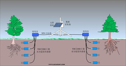

ÍÁÈÀË®·Öζȹ۲âϵͳ²ÉÓÃÊý×Ö»¯ÍÁÈÀË®·Öζȴ«¸ÐÆ÷£¬ÓÃSDI-12×ÜÏßÁ¬½ÓÊý¾Ý²É¼¯Æ÷ºÍ´«¸ÐÆ÷£¬¿É¸ù¾ÝÓû§µÄ¹Û²âÐèÇóÔö¼Ó´«¸ÐÆ÷µÄÊýÁ¿£¬×ÜÏß´«Êä¾àÀë´óÓÚ1KM¡£ÏµÍ³²ÉÓÃÐîµç³Ø»òÌ«ÑôÄܹ©µç£¬¹¦ºÄС£¬ÔËÐÐÎȶ¨¿É¿¿£¬Óû§¿ÉÑ¡ÓÃGPRSÄ£¿é½«Êý¾Ý´«Êäµ½Ö¸¶¨µÄÊý¾ÝÖÐÐÄ£¬Êý¾Ý²É¼¯¼ä¸ô¿É°´Óû§ÒªÇóÁé»îÉ趨¡£
ÏµÍ³ÌØµã£º
²ÉÓÃ×ÜÏß´«Ê䷽ʽ£¬Ò»ÌõµçÀ¿ÉÒÔÁ¬½ÓËùÓд«¸ÐÆ÷£¬¼õÉÙÌï¼ä²¼Ïß¼°µçÀµÄʹÓÃÁ¿¡£
¸ß¾«¶ÈÊý×Ö»¯µÄ´«¸ÐÆ÷¿Éͬʱ²âÁ¿Ë®·ÖºÍζȡ£
Ä£¿é»¯½á¹¹£¬ÏµÍ³Éý¼¶ºÍά»¤·Ç³£·½±ã¡£

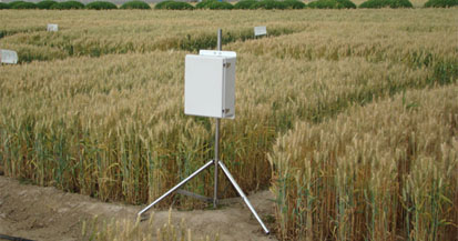

ϵͳ²ÉÓò»Ðâ¸ÖÖ§¼ÜºÍABS·À»¤»úÏ䣬ÃÀ¹Û¡¢ÄÍÓá£
