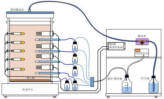

ÓÃ;ºÍ»ù±¾½éÉÜ£º
Ëæ×ŶÔË®×ÊÔ´ºÍÍÁÈÀÎÛȾµÄÈÕÒæ¹Ø×¢, ÍÁÈÀÖеÄË®ºÍÈÜÖʵÄÔËÒÆ£¬ÓÈÆäÊÇÎÛȾÎïµÄÔËÒÆÇé¿ö³ÉΪ»·¾³Ñ§ºÍÍÁÈÀÎïÀíѧÑо¿µÄÖØÒª¿ÎÌ⣬¶øÍÁÈÀÈÜÖÊÔËÒÆµÄÑо¿Ò²ÊÇĿǰÍÁÈÀÎïÀíѧ¡¢»·¾³¿ÆÑ§ºÍũҵ¹à¸ÈѧµÄÖØÒªÑо¿ÁìÓò¡£¸Ã²âÉøÏµÍ³ÊÇÓÃÓÚÑо¿Ë®·Öƽºâ£¬ÍÁÈÀÈÜÖÊÔËÒÆµÄÄ£ÐÍ£¬¿É½øÐÐÍÁÈÀË®µÄÁ÷¶¯ÐÔ¡¢ÄÜÁ¿Æ½ºâ¡¢ÍÁÈÀÖеÄÎïÖÊÇ¨ÒÆµÈÑо¿£¬²¢ÇÒ¿ÉÒÔ×÷ΪÊÔÑéУ׼¹¤¾ßʹÓá£
²úÆ·ÌØµã£º
1.    ʹÓÃÃâעˮά»¤µÄPF-MeterË®ÊÆ´«¸ÐÆ÷¡£
2.    ÍÁÈÀË®·Ö´«¸ÐÆ÷ºÍË®ÊÆ´«¸ÐÆ÷¾ù²ÉÓÃSDI-12×ÜÏß´«Ê䣬¼õÉÙ¹ý¶àµÄµçÀ´ÓÍÁÖùÒý³öÔì³É³ÆÖزâÁ¿µÄÓ°Ïì¡£
3.    ×Ô¶¯¸ºÑ¹±Ãͨ¹ýÍÁÖùµ×²¿ÌÕÍÁ°å½«ÈÜÒº³éÈ¡µ½²ÉÑùÆ¿ÖС£
4.    ×Ô¶¯¸ºÑ¹±ÃѹÁ¦¿ÉÉèÖã¬Ò²¿Éͨ¹ýÊý¾Ý²É¼¯Æ÷½øÐн×ÌÝѹÁ¦ÉèÖá£
5.    ÍÁÖù¶¥¸ÇÓÐÄ£Äâ½µÓê×°Öã¬Í¨¹ýÈ䶯±Ã½«ÖüˮƿÖеÄË®×¢Èëµ½½µÓêÄ£ÄâÆ÷¡£
6.    È䶯±Ã¿ÉÒÔÉèÖÃÁ÷Á¿¡£
7.    ÍÁÖù·ÅÖÃÔÚ³ÆÖØÆ½Ì¨ÉÏ£¬¿É²âÁ¿ÖØÁ¿µÄ±ä»¯¡£
8.    Êý¾Ý²É¼¯Æ÷¿ÉÒԼǼÍÁÈÀË®ÊÆ£¬ÍÁÈÀζȣ¬ÍÁÈÀË®·Ö¡£
9.    ¿ÉʹÓÃÍÁÈÀÈÜҺȡÑùÆ÷ÔÚÍÁÖùÄÚ·Ö²ãÈ¡Ñù¡£
º¬ÓÐÈÜÒº·Ö²ãÈ¡Ñùϵͳ
Ö÷Òª²¿¼þ˵Ã÷
Lysimeter
µ×²¿°²×°ÌÕÍÁ°åºÍ͸ˮĤ£¬²¢°²×°Óнӿڣ¬ÓÃÓÚ³éÈ¡ÉøÂ©Ë®µÄÈ¡Ñù£¬²¢ÇÒÀûÓøÃ×°ÖÿÉÒÔ½øÐÐÍÁÈÀÕÅÁ¦Ä£ÄâÊÔÑé¡£ÈÝÆ÷±ÚÉÏÓпª¿×¿ÉÒÔ°²×°ÈÜҺȡÑùÆ÷ºÍÍÁÈÀË®·Ö¡¢Ë®ÊÆ´«¸ÐÆ÷£¬ÓÃÓÚÑо¿Ë®·ÖÈÜÖÊÔËÒÆ¡£

½µÓêÄ£ÄâÆ÷
ÍÁÖù¶¥²¿Éè¼ÆÓнµÓêÄ£Äâ×°Öã¬ÓÉÈ䶯±Ã½«ÖüˮƿÖеÄË®Ïò½µÓêÄ£ÄâÆ÷×¢È룬Óɶà¿×°å¾ùÔÈÏòÍÁÈÀ±íÃæÁÜÀì¡£
È䶯±Ã
¹©µçµçѹ£º12VDC
Á÷Á¿µ÷½Ú£º×î´ó2300ml/·ÖÖÓ£¬¿Éµ÷½Ú¡£

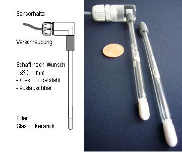

ÌÕ´ÉÍ·¼°ÑÓ³¤¹Ü
Ö±¾¶£º3-8mm
ÌÕ´ÉÍ·³¤¶È£º13mm
½øÆøÖµ£º1000hPa

ÍÁÈÀÈÜҺȡÑùÆ÷
ÌÕ´ÉÍ·   Ö±¾¶£º20mm
³¤¶È£º200mm
ÑùÆ·Æ¿   ¹æ¸ñ£º100mL
»º³åÆ¿£º1000mL
