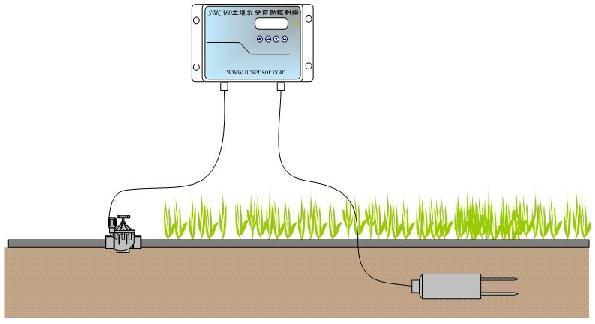

    ¡¡¡¡²úÆ·¼ò½é£º
        ¡¡¡¡¡¡  °´Ðè¹à¸ÈÊǶÔ×÷Îï×îÀíÏëµÄ¹à¸È·½Ê½£¬±¾¿ØÖÆÆ÷ͨ¹ý²â¶¨ÍÁÈÀº¬Ë®Á¿£¬À´¿ØÖƶÔ×÷ÎïËù´¦ÍÁÈÀµÄ¹à¸È¡£
   ¡¡¡¡¡¡  ʵÏÖ×Ô¶¯¿ØÖÆ£¬²»ÔÙÐèÒª¼ÆËã»úµÈ¸´ÔÓϵͳ£¬µ¥»úÔËÐУ¬Ìå»ýС£¬¹¦ºÄС¡£Í¨¹ý±¾¿ØÖÆÆ÷½øÐйà¸È£¬Ìá¸ßÁË
    ¡¡¡¡ ¡¡×÷ÎïÉú³¤µÄÊæÊÊÐÔ£¬²¢ÇÒ½ÚÔ¼ÁËÓÃË®¡£
    ¡¡¡¡¹¦ÄÜ£º
      ¡¡¡¡  ´«¸ÐÆ÷°²×°ÔڱȽÏÓдú±íÐԵĵط½£¬¸ù¾Ý²»Í¬×÷ÎïÆ·ÖÖµÄÐèË®Á¿£¬ºÏÀíµÄÉèÖÃÉÏÏÂÏÞÖµ¡£¿ØÖÆÆ÷Á¬½ÓÒ»
   ¡¡¡¡  ¡¡Ö»ÍÁÈÀË®·Ö´«¸ÐÆ÷£¬ÓÃÓÚ¼ì²âÍÁÈÀº¬Ë®Á¿£¬Êä³öÁ¬½Óµç´Å·§¡£µ±²âÁ¿µÄË®·Öº¬Á¿ÖµÏ½µµ½ÏÂÏÞʱ£¬¿ØÖÆÆ÷¿ª
   ¡¡¡¡ ¡¡ Æôµç´Å·§¿ªÊ¼¹à¸È£¬´ïµ½ÉÏÏ޹رյç´Å·§Í£Ö¹¹à¸È¡£
       ¡¡ ¡¡ ±¾¿ØÖÆÆ÷²Ù×÷¼òµ¥Ò×Óã¬ÊʺÏÓÚ»¨»Ü£¬Å©Ì԰ÁÖ×Ô¶¯¹à¸ÈµÈ·½ÃæÓ¦Óá£
   ¡¡¡¡ ÌØµã£º
     ¡¡¡¡  ¡ôÉèÖòÎÊý¿É´æÖü£¬²»»áÒòÖÐ;µôµç¶øÊ§È¥¿ØÖÆ¡£
        ¡¡ ¡¡¡ôÉÏÏÂÏÞÉèÖ㬾ßÓмäЪ¿ªÆôģʽ£¬
       ¡¡¡¡  ¡ô´«¸ÐÆ÷Óë¿ØÖÆÆ÷²ÉÓÃͬһµçÔ´¹©µç£¬
      ¡¡¡¡   ¡ô¶ÀÌØµÄ´«¸ÐÆ÷Éè¼Æ£¬±ÜÃâ´«¸ÐÆ÷̽ÕëµçÀ븯ʴ
     ¡¡¡¡    ¡ôÄÚÖÃÍÁÈÀ±ê¶¨ÇúÏߣ¬Ìá¸ß²âÁ¿¾«¶È¡£
      ¡¡¡¡   ¡ô¿ÉÖ±½ÓÇý¶¯µç´Å·§£¬Í¬Ê±¾ß±¸³£¿ªºÍ³£±Õ½Óµã¿ª¹Ø£¬ÓÃÓÚºÍÆäËû¿ØÖÆÆ÷ÅäºÏ£¬Ìṩˮ·Ö¿ØÖÆ¿ª¹ØÐźÅ
