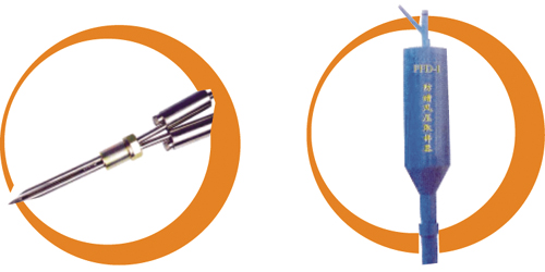

È¡ÑùÆ÷
£¨Ò»£©¿¿±³¹Ü:
           ¿¿±³¹Ü°²×°ÒªÇó:
           1¡¢    ¿¿±³¹Ü°²×°´¦µÄĸ¹ÜÓ¦ÊÇˮƽ»ò´¹Ö±×´Ì¬¡£
           2¡¢    ¿¿±³¹Ü¾àÀëĸ¹ÜÍäÍ·¡Ý2Ãס£
           3¡¢    ¿¿±³¹Ü²åÈëÉî¶È±³¿¿¹ÜÐ±ÃæÖÐÐÄÔÚĸ¹ÜÖáÐÄ¡£
           4¡¢    ¿¿±³¹Ü±ØÐë´¹Ö±ÓÚĸ¹Ü°²×°¡£
£¨¶þ£©DFY·À¶ÂÈ¡ÑùÆ÷:
        ²âÁ¿º¬·Û³¾µÄÆøÌ壬·Û³¾ÏÂÂ䵽ȡÑùͲ϶ˣ¬¾­¹ý
Èý²ãÌØÊâÒªÇóµÄ·À¶Â»ú¹¹£¬²ã²ã¶ÔÁ÷ÔÙ»ØÂ䣬²ã²ã½øÐÐ
·ÖÀ뺬¹Ì·Û³¾£¬ÓÉÓÚ·Û³¾µÄ±ÈÖØ´óÓÚÆøÌ壬·Û³¾ÏÂÂäµ½
È¡ÑùͲ׶¶ËÖ±ÖÁÈ¡ÑùÈÝÆ÷£¬µÃµ½µÄ¾»»¯ÆøÌå¿ÉÒÔ±»DFY
ÐͶà··çѹ²âÁ¿×°ÖûñµÃÕýÈ·µÄ²âÁ¿£¬ÒÔÖÁ´ïµ½·À¶Â·ç
ѹȡÑùµÄÄ¿µÄ¡£
°²×°ÒªÇó£º
1¡¢È¡ÑùÆ÷±ØÐë´¹Ö±°²×°¼ûͼ£¨Ò»£©
2¡¢µ±Ö±½Ó´¹Ö±°²×°ÔÚ¹¤ÒչܵÀ»òÉ豸ÉÏÓÐÀ§ÄÑʱ£¬Çë
½Ó ³¤È¡Ñù¹Ü£¬½Ó³¤¹Ü²ÉÓÃ11/2ÃºÆø¹Ü£¬½Ó³¤¹ÜÓëˮƽ
ÃæµÄ¼Ð½ÇÓ¦´óÓÚ»òµÈÓÚ600£¬È¡ÑùÆ÷±¾Éí±ØÐè´¹Ö±°²×°¡£¼ûͼ£¨¶þ£©¡£
3¡¢ÔÚÓÐÌõ¼þʱ£¬ÓÃ11/2ÃºÆø¹Ü´¹Ö±½Ó³¤Ô­Òý³ö¹Ü300mmºóÔÙÓçæ14¡Á2ÎÞ·ì¸Ö¹ÜÒýÖÁÒÇ±í¡£

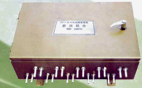

£¨Èý£©FDEϵÁв¹³¥Ê½·çѹ²âÁ¿·À¶Â×°Öá¡
        FDEϵÁв¹³¥Ê½·çѹ²âÁ¿·À¶Â×°ÖÃÊÇÎÒ¹«Ë¾Òý½ø¸£Ë¹ÌØ»ÝÀÕ£¨Foster Wheeler£©¹«Ë¾¼¼Êõ£¬
²¢½áºÏ¹úÄÚʵ¼ÊÇé¿ö£¬½øÐпª·¢¸Ä½øµÄ²úÆ·¡£¸Ã²úÆ·¸ù¾ÝÁ÷ÌåÁ¦Ñ§µÄÔ­ÀíÑÐÖÆ¶ø³É£¬³¹µ×½â¾ö
Á˹øÂ¯²âѹ¹ÜµÄ¶ÂÈûºÍ²âÁ¿²»×¼ÎÊÌ⣬¸ø¹øÂ¯µÄ°²È«ÔËÐÐÌṩÁËÓÐЧµÄÊý¾Ý±£Ö¤¡£
Ö÷ÒªÌØµã¼°¼¼ÊõÖ¸±ê
1 ¡¢Ö÷ÒªÌØµã
 ÏµÍ³ÖÐÔö¼ÓÁËѹÁ¦²¹³¥×°Ö㬶ÔÁãλֵºÍÂúÁ¿³ÌÖµ¡¢ÏßÐÔÖµ½øÐÐÁËÊýÑ§ÍÆµ¼£¬¶Ô²»¶ÂÈûÇø¡¢
 ²»ÉÕ»ÙÇø¡¢²¹³¥Æ÷ÏßÐÔ»¯´¦Àí¡£ µ÷Õû׼ȷ¡¢½á¹¹¿É¿¿£¬Ã»ÓйÊÕÏ¡£
 ´µÉ¨µÄѹÁ¦´óÓÚ±»²âµÄѹÁ¦£¬³¹µ×½â¾öÁ˶à·Û³¾ºÍ¸ßÎÂ״̬ÏÂѹÁ¦²âÁ¿¹Ü·µÄ¶ÂÈûºÍÉÕ»ÙÎÊÌâ¡£
 ²ÉÓÃÁ˵÷ѹÎÈѹÆ÷£¬È·±£Á÷Á¿¿ØÖÆÆ÷Êä³öÁ÷Á¿µÄÎȶ¨£¬³¤Ê±¼ä¿É¿¿ÔËÐС£
 ÕûÌåÉè¼ÆÃ»ÓÐÄ¥ËðÔª¼þ£¬¿É±£Ö¤ÔÚ¶ñÁӵĻ·¾³Ìõ¼þϳ¤ÆÚÎȶ¨µÄ¹¤×÷¡£
 ¸Ã²úƷʡȥÁËÈ˹¤¶¨Ê±´µÉ¨£¬Í¨¹Ü··±ËöµÄÌåÁ¦£¬Ìá¸ßÁËÉ豸ÔËÐеĿɿ¿ÐԺͰ²È«ÐÔ¡£
 ¿ØÖÆÏä·À»¤µÈ¼¶´ï IP56 £¬±ãÓÚ°²×°£¬Ò×ÓÚά»¤£¬µ÷½ÚÕû¶¨·½±ã¡£
2 ¡¢¼¼ÊõÖ¸±ê
 ²âÁ¿Îó²î£º ¡Ü 0.5mmH 2 O
 ÄÚ·´´µºÄÆøÁ¿£º 3Nm 3 /h £¨µ¥²âµã£¬¿Éµ÷£©
 ÍⴵɨºÄÆøÁ¿£º 1m 3 /h
 Ê¹Óû·¾³Î¶ȣº -25 ¡« 80 ¡æ
