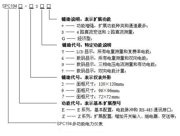

Ñ¡ÐÍ´úÂë
SPC194E-2S4  SPC194E-2SY  SPC194E-2S7  SPC194E-2S9  SPC194E-2S9A
SPC194E-9S4  SPC194E-9SY   SPC194E-9S7  SPC 194E-9S9  SPC194E-9S9A
SPC194Z-2S4  SPC194Z-2SY  SPC194E-3S4  SPC194Z-2S9  SPC194Z-2S9A
SPC194Z-9S4  SPC 194Z-9SY  SPC194E-3S9  SPC194Z-9S9  SPC194Z-9S9A
