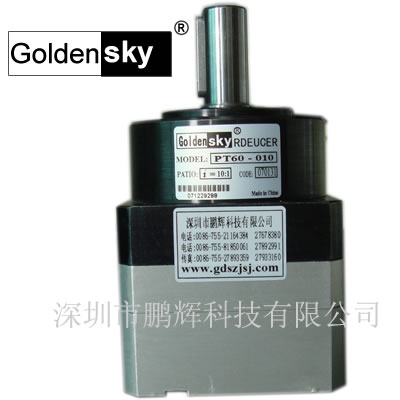

PT60ÊÇÒ»¿îÍâÐγߴçΪ60mmµÄÐÐÐǼõËÙ»ú£¬Ô­²ú×ÔGolden sky¾«ÃÜÖÆÔì³§£¬Æ·ÅÆÎªSKY£¬PTϵÁÐÊÇPGϵÁеÄÉý¼¶²úÆ·£¬ÆäÐÔÄÜÔÚPGϵÁÐÔ­Óлù´¡ÉϽøÐÐÁ˸üºÃµÄÓÅ»¯£¬±ÈµÂ¹úNEUGARTͬÐͲúÆ·¸üºÃ£¬PT60µÄËٱȷ¶Î§3-100£¬±³Ï¶¶ÈСÓÚ5£¬Ìå»ýС£¬½á¹¹½ô´Õ£¬Êä³ö¶ËÃæÎª·¨À¼Á¬½Ó£¬°²×°¼ò±ã£¬ÐԼ۱ȸߣ¬PT60ÒÑÊÇÒ»¿î³ÉÊìµÄСÐÍÐÐÐÇʽ¼õËÙ»ú£¬¿É°²×°ÔÚ´ó¶àÊýËÅ·þµç»úºÍ²½½øµç»úÉÏ£¬½µµÍתËÙ,ÌáÉýŤ¾Ø,Æ¥Åä¹ßÁ¿¡£¹ã·ºÓ¦ÓÃÓÚ°ü×°»úе¡¢º¸½ÓÉ豸¡¢·ÄÖ¯»úе¡¢Ó¡Ë¢»ú¡¢Íä¹Ü»ú¡¢»ú´²É豸¡¢ÇиîÉ豸¡¢µ¥¾§Â¯É豸¡£
PT60ÐÐÐǼõËÙ»ú¾ßÓÐÒÔÏÂÌØµã£º
1.ÄÚ²¿³ÝÂÖÓ¦ÓÃÐÂÐÍPRO/E4.0µÄÉè¼Æ£¬¾ßÓиü¸ß¶¨Î»¾«¶È¡£
2.¸ßŤÁ¦£¬²ÉÓÃ¸ßÆ·ÖʺϽðÖá³Ð£¬Êä³öÖáÄܳÐÊܸü´óÖáÏòºÍ¾¶Ïò¸ººÉ£¬³¬´óŤÁ¦£¬Ó¦Ó÷¶Î§¹ã¡£
3.µÍ³Ý±³Ï¶£¬ËÙ±ÈÔÚ3ÖÁ10Ö®¼äµÄ¿ÉСÓÚ5¸ö»¡·Ö,ËÙ±ÈÔÚ15ÖÁ100Ö®¼äµÄ¿ÉСÓÚ10¸ö»¡·Ö¡£
4.¸ß¸ÕÐÔ£¬Õû»úʹÓÃÓÅ»¯µÄÈýάģÐÍ»¯Éè¼Æ¶øÐγɼ¯³É»¯µÄÉè¼Æ·½°¸£¬¸ÕÐÔ¼«Ç¿¡£
5.Ò×°²×°£¬¼õËÙ»úÓëËÅ·þÂí´ïÏà½áºÏµÄÁª½á°å¼°ÊäÈë¶ËÂí´ïÖá¿×¾ù²ÉÓÃÇ¿ÐÔÉè¼Æ£¬ÄÜÓë¸÷³§¼ÒµÄËÅ·þÂí´ïÏà½áºÏ¡£
6.Ò×±£Ñø£¬²ÉÓõ¹ú¾«Ñ¡È˹¤ºÏ³ÉÈó»¬ÓÍ£¬Á÷¶¯ÐÔ¼«¼Ñ£¬ÖÕÉúÃâ×¢ÓÍ¡£

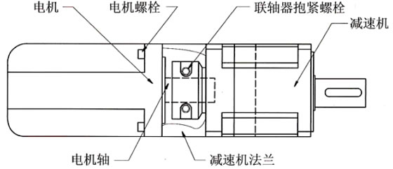

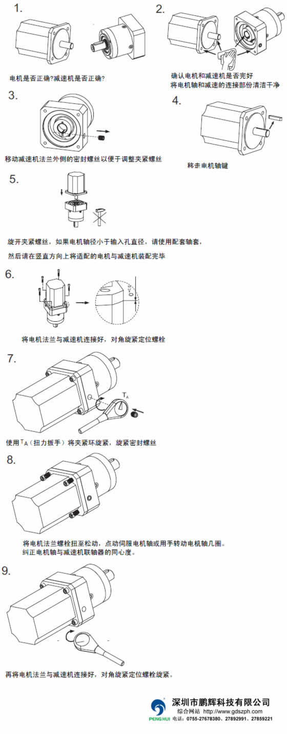

PT60ÐÐÐǼõËÙ»ú°²×°·½·¨£º
1.¼ì²éµç»úÐͺÅÊÇ·ñÕýÈ·£¬¼õËÙ»úÐͺÅÊÇ·ñÕýÈ·¡£
2.È·Èϵç»úºÍ¼õËÙ»úÊÇ·ñÍêºÃ£¬½«µç»úÖáºÍ¼õËÙµÄÁ¬½Ó²¿·ÝÇå½à¸É¾»¡£
3.ÒÆ¶¯¼õËÙ»ú·¨À¼Íâ²àµÄÃÜ·âÂÝË¿ÒÔ±ãÓÚµ÷Õû¼Ð½ôÂÝË¿¡£
4.ÒÆ×ßµç»úÖá¼ü¡£
5.Ðý¿ª¼Ð½ôÂÝË¿£¬Èç¹ûµç»úÖᾶСÓÚÊäÈë¿×Ö±¾¶£¬ÇëʹÓÃÅäÌ×ÖáÌ×£¬È»ºóÇëÔÚÊúÖ±·½ÏòÉϽ«ÊÊÅäµÄµç»úÓë¼õËÙ»ú×°ÅäÍê±Ï¡£
6.½«µç»ú·¨À¼Óë¼õËÙ»úÁ¬½ÓºÃ£¬¶Ô½ÇÐý½ô¶¨Î»ÂÝ˨¡£
7.ʹÓÃŤÁ¦°åÊÖ½«¼Ð½ô»·Ðý½ô£¬Ðý½ôÃÜ·âÂÝË¿¡£
8.½«µç»ú·¨À¼ÂÝ˨ŤÖÁËɶ¯£¬µã¶¯ËÅ·þµç»úÖá»òÓÃÊÖת¶¯µç»úÖἸȦ£¬¾ÀÕýµç»úÖáÓë¼õËÙ»úÁªÖáÆ÷µÄͬÐĶȡ£
9.ÔÙ½«µç»ú·¨À¼Óë¼õËÙ»úÁ¬½ÓºÃ£¬¶Ô½ÇÐý½ô¶¨Î»ÂÝ˨Ðý½ô¡£

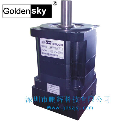

PG182ÊÇÒ»¿îÍâÐγߴçΪ182mmµÄÐÐÐǼõËÙ»ú£¬Ô­²ú×ÔGolden sky¾«ÃÜÖÆÔì³§£¬Æ·ÅÆÎªSKY£¬Ëٱȷ¶Î§3-100£¬±³Ï¶¶ÈСÓÚ10£¬Ìå»ýС£¬½á¹¹½ô´Õ£¬Êä³ö¶ËÃæÎª·¨À¼Á¬½Ó£¬°²×°¼ò±ã£¬ÐԼ۱ȸߣ¬ÐÔÄÜ¿°±ÈµÂ¹úNEUGARTÐÐÐǼõËÙ»ú£¬PG182ÊÇÒ»¿î³ÉÊìµÄСÐÍÐÐÐÇʽ¼õËÙ»ú£¬¿É°²×°ÔÚ´ó¶àÊýËÅ·þµç»úºÍ²½½øµç»úÉÏ£¬½µµÍתËÙ,ÌáÉýŤ¾Ø,Æ¥Åä¹ßÁ¿¡£¹ã·ºÓ¦ÓÃÓÚ°ü×°»úе¡¢º¸½ÓÉ豸¡¢·ÄÖ¯»úе¡¢Ó¡Ë¢»ú¡¢Íä¹Ü»ú¡¢»ú´²É豸¡¢ÇиîÉ豸¡¢µ¥¾§Â¯É豸¡£
PG182ÐÐÐǼõËÙ»ú¾ßÓÐÒÔÏÂÌØµã£º
1.ÄÚ²¿³ÝÂÖÓ¦ÓÃPRO/EµÄÉè¼Æ£¬¾ßÓи߶¨Î»¾«¶È¡£
2.¸ßŤÁ¦£¬²ÉÓÃ¸ßÆ·ÖÊÖá³Ð£¬Êä³öÖáÄܳÐÊܸüµÄÖáÏòºÍ¾¶Ïò¸ººÉ£¬³¬´óŤÁ¦£¬Ó¦Ó÷¶Î§¹ã¡£
3.µÍ³Ý±³Ï¶£¬ËÙ±ÈÔÚ3ÖÁ10Ö®¼äµÄ¿ÉСÓÚ8¸ö»¡·Ö,ËÙ±ÈÔÚ15ÖÁ100Ö®¼äµÄ¿ÉСÓÚ10¸ö»¡·Ö¡£
4.¸ß¸ÕÐÔ£¬Õû»úʹÓÃÓÅ»¯µÄÈýάģÐÍ»¯Éè¼Æ¶øÐγɼ¯³É»¯µÄÉè¼Æ·½°¸£¬¸ÕÐÔÇ¿¡£
6.Ò×±£Ñø£¬ÄÚ×°¾«Ñ¡µÄÈó»¬ÓÍÖ¬£¬¿ÉÃâÌî×¢ÓÍÖ¬¡£
PG182ÐÐÐǼõËÙ»ú°²×°·½·¨£º
1.°²×°Ç°ÏȽ«ËÅ·þµç»úµÄÈëÁ¦ÖáÅäºÏÃæ²ÁÊøɾ»¡£
2.½«µç»úÖá²åÈë¼õËÙ»úÁªÖáÆ÷¼ÐÌ×ÖУ¬ÍƵ½µ×£¬ÇáÐýËĸöµç»úÂÝ˨£¬Ê¹Ö®ÉÔÓнô¸Ð¼´¿É£¬ÎðÌ«½ô¡£
3.ÓÃÄÚÁô½Ç°âÊÖ£¬¶Ô³ÆµÄ¡¢¾ùÔȵÄÐý½ôÁ½¸öÁªÖáÆ÷±§½ôÂÝ˨¡£
4.ÔÚÂýËÙµµ£¬µã¶¯µç»úÊý´Î¡£
5.¶Ô³ÆµØ¡¢¾ùÔȵÄÐý½ôËĸöµç»úÂÝ˨¡£
6.±¾ÏµÁвúÆ·¿ÉÓëÈýÁâ¡¢ËÉÏ¡¢°²´¨¡¢ÈýÑóµÈµç»ú˳Àû°²×°¡£

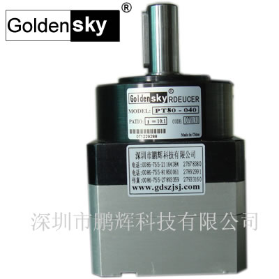

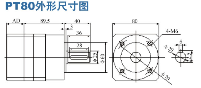

PT80ÊÇÒ»¿îÍâÐγߴçΪ80mmµÄÐÐÐǼõËÙ»ú£¬Ô­²ú×ÔGolden sky¾«ÃÜÖÆÔì³§£¬Æ·ÅÆÎªSKY£¬PT80ÊÇרÃÅΪµÈÀë×ÓÇиî»úÉè¼ÆµÄÒ»¿îÐÐÐǼõËÙ»ú£¬ÆäÖÐPT80-40ÓëÓëµÂ¹úNEUGARTͬÐͲúÆ·PLE80-40ÍêÈ«°²×°³ß´çÏàͬ£¬ Ö±½Ó¿ÉÒÔ»¥»»£¬±³Ï¶¶ÈСÓÚ10¸ö»¡·Ö£¬Ìå»ýС£¬½á¹¹½ô´Õ£¬Êä³ö¶ËÃæÎª·¨À¼Á¬½Ó£¬·¨À¼Ãæ°´µÈÀë×ÓÇиî»ú±ê×¼ÒÑ×öºÃ£¬°²×°¼ò±ã£¬¿É°²×°ÔÚ´ó¶àÊýËÅ·þµç»úºÍ²½½øµç»úÉÏ£¬½µµÍתËÙ,ÌáÉýŤ¾Ø,Æ¥Åä¹ßÁ¿¡£PT80ÒÑÔÚµÈÀë×ÓÇиî»úÐÐÒµ³É¹¦ÔËÐвâÊÔÒ»ÄêÖ®¾Ã£¬ÎÞÈκÎÎÊÌ⣬ÏÖÔÚ¹ã·ºÍÆ×¡È«¹úµÈÀë×ÓÇиî»úÐÐÒµÁìÓò£¬³§¼ÒÒÔ´ÙÏú¼Û½øÐÐÍÆ¹ãÏúÊÛ£¬ÎÒ¹«Ë¾±»Golden sky¾«ÃÜÖÆÔì³§ÌØÔ¼ÊÚȨΪ×Ü´úÀíÉÌ£¬»¶Ó­¸÷·ÖÏúÉÌ»òÀë×ÓÇиî»úÉú²ú³§ÉÌ×Éѯ²É¹º£¬24Сʱ¼¼ÊõÖ§³Ö¡£
