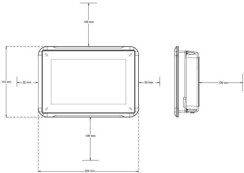

Ç°Ãæ°å W x H x D 204 x 143 x 7 mm
¿ª¿×³ß´ç 187 x 126 mm
°²×°Éî¶È 43 mm
