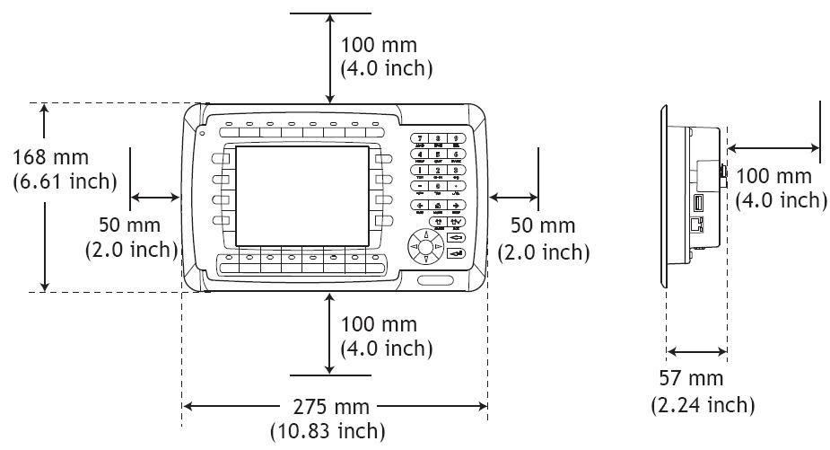

°²×°³ß´ç
Ç°Ãæ°å W x H x D 275 x 168 x 6 mm
¿ª¿×³ß´ç 237.4 x 128.5 mm
°²×°Éî¶È 57 mm
ÖØÁ¿ 1.2 kg
