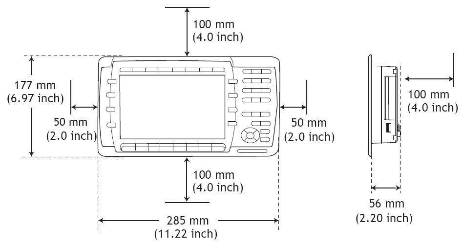

°²×°³ß´ç
Ç°Ãæ°å W x H x D 285 x 177 x 6 mm
¿ª¿×³ß´ç 244 x 135.5 mm
°²×°Éî¶È 56 mm
ÖØÁ¿ 1.4 kg
