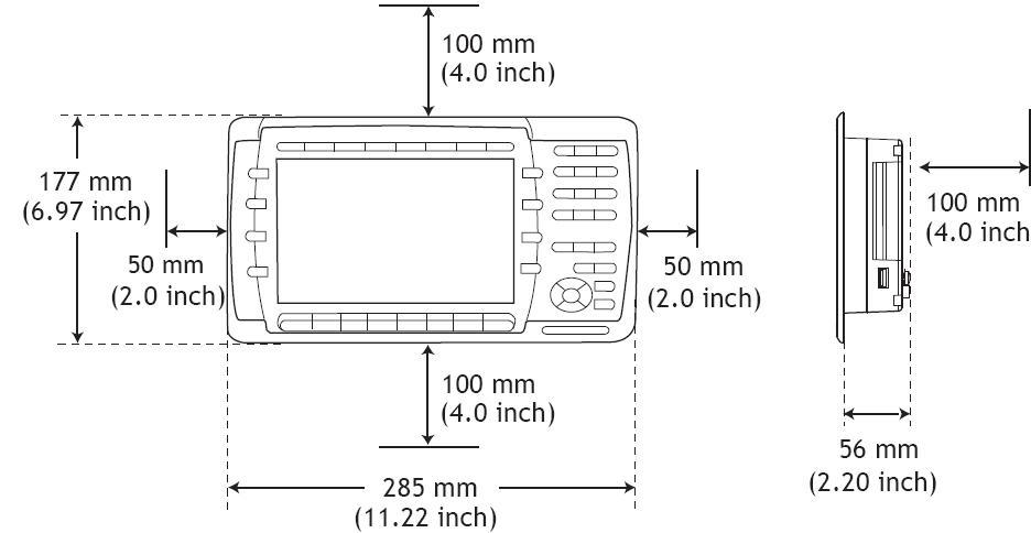

°²×°³ß´ç
Ç°Ãæ°å W x H x D 382 x 252 x 6 mm
¿ª¿×³ß´ç 342 x 207 mm
°²×°Éî¶È 58 mm
ÖØÁ¿ 2.5 kg
