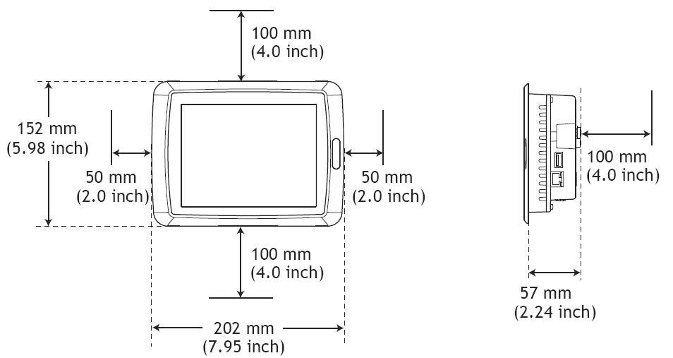

Ç°Ãæ°å W x H x D 202 x 152 x 6 mm
¿ª¿×³ß´ç 180 x 130 mm
°²×°Éî¶È 57 mm
ÖØÁ¿ 0.9 kg
