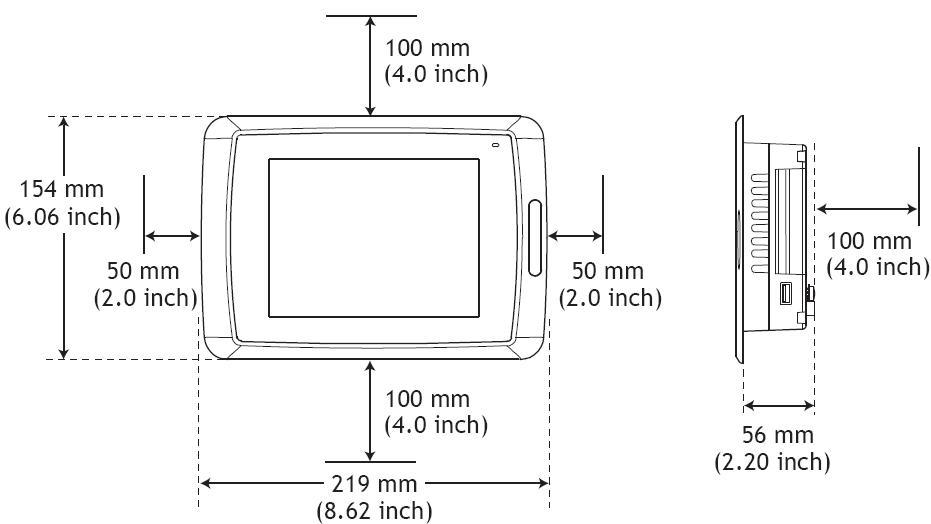

ÏÔʾÆÁ 640 x 480 pixels, 64 KÉ«TFT
³ß´ç 6.5"
ÏÔÊ¾ÇøÓò  W x H 131.5 x 98.6 mm
ÁÁ¶È (cd/m2) 700 cd/m2
ÊӽǠ (H) / (V) 80 / 70 ¡ã
±³¹âµÆÊÙÃü 50,000 h
´¥¿Ø´ÎÊý 100Íò´Î
LEDs 1*LEDµçÔ´µÆ
Ç°Ãæ°å·À»¤µÈ¼¶ IP 66
´¦ÀíÆ÷ 520 MHz RISC CPU (Intel Xscale)
ÄÚ´æ 500 MB
ʵʱʱÖÓ ÓÐ
¼ÇÒ俨²å²Û ÎÞ
¶î¶¨µçѹϹ¦ºÄ Õý³£: 0.4 A
×î´ó: 0.9 A
µçÔ´ +24 V DC (20 - 30 V DC)
²Ù×÷ÎÂ¶È ´¹Ö±°²×°: 0 ¡ã to +50 ¡ã C
ˮƽ°²×°: 0 ¡ã to +40 ¡ã C
´æ´¢ÎÂ¶È -20 ¡ã to +70 ¡ãC
Ïà¶Ôʪ¶È 5 - 85 % ·ÇÀäÄý
ͨѶ¶Ë¿Ú ¡¡
ÒÔÌ«Íø 10/100 Mbit/s. Shielded RJ 45
USB Host type A (USB 1.1)
´®¿Ú 1 x RS232 and 1 x RS422/RS485
ÏÖ³¡×ÜÏߣ¨À©Õ¹Ä£¿é£© Profibus DP slave, CAN-J1939, MPI
°²×°³ß´ç ¡¡
Ç°Ãæ°å W x H x D 219 x 154 x 6 mm
¿ª¿×³ß´ç 189 x 138 mm
°²×°Éî¶È 56 mm
ÖØÁ¿ 1.2 kg
