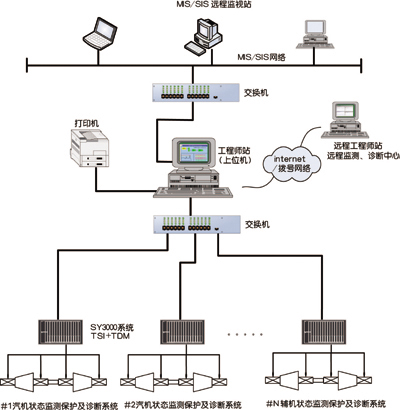

1.SY3000Ðýת»úеÔÚÏß¼à²â±£»¤ÏµÍ³¼ò½é
 SY3000
¡ïÊÊÓø÷ÖÖÀàÐÍÐýת»úе³¤ÆÚÔÚÏß¼à²â±£»¤Óë¹ÊÕÏÕï¶Ï
¡ïÍ»ÆÆ´«Í³£¬ÂÊÏȽ«TSIÓëTDM¼¯³ÉÓÚͬһϵͳ¿ò¼ÜÖÐ
¡ïÈ«¼æÈÝNT6000DCS¿ØÖÆÏµÍ³£¬ÊµÏÖÆûÂÖ»ú¹Âµº¿ØÖÆ
¡ï·ûºÏÃÀ¹úʯÓÍЭ»áAPI670±ê×¼£¬Í¨¹ýÅ·ÃËCEÈÏÖ¤
SY3000Ðýת»úеÔÚÏß¼à²â±£»¤ÏµÍ³¿ÉΪ¸÷ÖÖÀàÐ͵ÄÐýת»úеÔËÐÐÌṩÁ¬ÐøµÄÔÚÏß²ÎÊý²âÁ¿¡¢°²È«±£»¤ºÍÕñ¶¯¹ÊÕÏ·ÖÎö£¬ÌرðÊʺÏÓÚµçÁ¦¡¢Ò±½ð¡¢Ê¯»¯µÈÐÐÒµµÄÏÖ³¡Ê¹Ó᣼¯×´Ì¬¼à²â±£»¤£¨TSI£©¡¢ÔÚÏßÕñ¶¯×´Ì¬¼à²âºÍ¹ÊÕÏÕï¶Ï£¨TDM£©ÎªÒ»Ì壬ÈÚºÏÁ˵±½ñ×îÏȽøµÄ¼ÆËã»úÓëͨѶ¼¼Êõ£¬²ÉÓÃÁËÏȽøµÄÉú²ú¹¤ÒÕ£¬Îª¿Í»§Ìṩ×ȫµÄÐýת»úе±£»¤×°Öã»ÍêÈ«¼æÈÝNT6000DCS¿ØÖÆÏµÍ³£¬ÊµÏÖÆûÂÖ»ú¹Âµº¿ØÖÆ¡£¿ÆÔ¶¼¯ÍÅΪÄãÌṩÍêÕûµÄDEH¡¢ETS¡¢TSI½â¾ö·½°¸£¬ÓÐЧÌáÉý¹¤Òµ×Ô¶¯»¯ºÍÐÅÏ¢»¯Ë®Æ½¡£

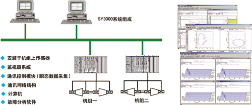

1.1.ϵͳ½á¹¹

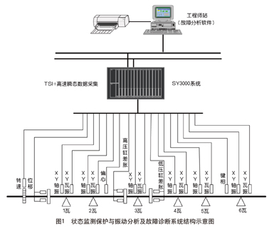

SY3000ϵͳÎüÈ¡Á˹úÄÚÍâÖÚ¶àÆûÂÖ»ú״̬¼à²âºÍÕñ¶¯·ÖÎöϵͳÓŵ㣬Æä´´ÐÂÖ®´¦ÔÚÓÚ½«TSIÓëTDM¼¯³ÉÓÚͬһϵͳ¿ò¼ÜÖУ¬²¢Óë¿ÆÔ¶×îÐÂÒ»´úDCSϵͳʵÏÖÎÞ·ìÁ¬½Ó£¬³ÉΪDCSϵͳÖÐÒ»¸öTSI¹¦ÄÜ×Óϵͳ¡£SY3000ϵͳ³ýÁË¿ÉÒÔÔÚ×ÔÉíÅäÖõŤ³ÌʦվÍê³Éϵͳ×é̬ºÍÊý¾Ý¼à²â£¨TSI+TDM£©¹¦ÄÜ£¬Ò²¿ÉÒÔÔÚDCSϵͳÖÐÍê³ÉÆäTSI×ÓϵͳµÄ×é̬ºÍÊý¾Ý¼à²â¹¦ÄÜ¡£
SY3000Ðýת»úеÔÚÏß¼à²â±£»¤ÏµÍ³ÖÐTSIϵͳÊÇÓÉ´«¸ÐÆ÷ϵͳ£¬¼àÊÓÆ÷ϵͳ£¬Í¨Ñ¶ÍøÂ磬¼ÆËã»úºÍϵͳ×é̬Èí¼þ×é³É£»TDMÔòÊÇÔÚTSIϵͳ»ù´¡ÉÏ£¬Ñ¡Åä¾ßÓÐ˲̬Êý¾Ý²É¼¯ºÍ¹ÜÀí¹¦ÄܵÄͨѶ¿ØÖÆÄ£¿é£¬Ë²Ì¬Êý¾Ý²É¼¯I/OÄ£¿é¼°Õñ¶¯×´Ì¬¼à²âºÍ¹ÊÕÏÕï¶ÏÈí¼þ°ü×é³É¡£

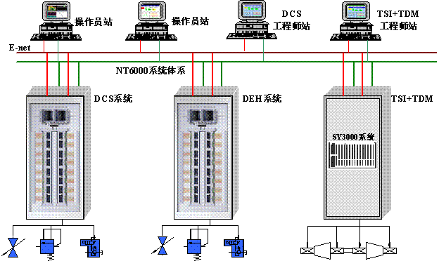

¡ñ ÓëNT6000DCS¿ØÖÆÏµÍ³¼¯³É£¬ÌṩÔÚÏßÕñ¶¯×´Ì¬¼à²âºÍ¹ÊÕÏÕï¶Ïϵͳ
 SY3000Ðýת»úеÔÚÏß¼à²â±£»¤ÏµÍ³ÂÊÏÈÔÚ¹úÄÚ½«TSIÓëTDM¼¯³ÉÓÚͬһϵͳ¿ò¼ÜÖУ¬Í¨¹ýͨѶ¿ØÖÆÄ£¿é£¨TCM£©×î¶à¿É¸ßËÙͬ²½²É¼¯32ͨµÀ˲̬Êý¾Ý£¬²¢¾­¹ýÈßÓàµÄ100MÒÔÌ«ÍøÌṩ¸ø¹¤³Ìʦվ£¬ÓÉÕñ¶¯×´Ì¬¼à²âºÍ¹ÊÕÏÕï¶ÏÈí¼þ½øÐд¦Àí£¬ÊµÏÖÕæÕýµÄÔÚÏßʽÐýת»úеÕñ¶¯×´Ì¬¼à²âºÍ¹ÊÕÏÕï¶Ï¹¦ÄÜ¡£Í¬Ê±£¬SY3000Ðýת»úеÔÚÏß¼à²â±£»¤ÏµÍ³¿ÉÒÔ×÷Ϊ¿ÆÔ¶NT6000DCSϵͳµÄÒ»¸ö·ÖÉ¢Êý¾Ý²É¼¯Õ¾£¬ÓÉDCSϵͳÍê³ÉTSI¹¦ÄÜÅäÖ㬲¢¿ÉÔÚDCS²Ù×÷Ô±Õ¾Íê³ÉTSI¼à²â²ÎÊýµÄ¼¯ÖмàÊӺͼǼ¡£

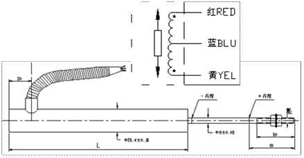

3.4 Õñ¶¯/Î»ÒÆ¼àÊÓÆ÷
 Õñ¶¯/Î»ÒÆ¼àÊÓÆ÷ÊÇÒ»¸ö4ͨµÀ¼àÊÓÆ÷£¬½ÓÊÕÀ´×ÔÎ»ÒÆ¡¢ËÙ¶È´«¸ÐÆ÷µÄÐźš£Í¨¹ý¶ÔÕâЩÐźŵĴ¦Àí£¬Ëü¿ÉÒÔÍê³É²»Í¬ÀàÐ͵ÄÕñ¶¯ºÍλÖòâÁ¿£¬²¢½«´¦ÀíµÄÐźÅÓëÓû§±à³ÌµÄ±¨¾¯Öµ½øÐбȽϡ£
Õñ¶¯/Î»ÒÆ¼àÊÓÆ÷Ö÷ÒªµÄ²âÁ¿¶ÔÏóÓУºÖáÕñ¡¢Öá³ÐÕñ¶¯£¨ÍßÕñ£©¡¢ÖáÏòÎ»ÒÆ¡¢ÕͲ¾ø¶ÔÅòÕÍ¡£

4.4 SY-TDM-1Î»ÒÆ´«¸ÐÆ÷
²úÆ·¸ÅÊö£º
SY¡ªTDM¡ª1ϵÁÐÎ»ÒÆ´«¸ÐÆ÷¾ßÓÐÌå»ýС¡¢¾«¶È¸ß¡¢ÐÔÄÜÎȶ¨¡¢¿É¿¿ÐԺá¢ÊÙÃü³¤µÈÓŵ㡣Ôڵ糡»·¾³¶È80¡æ~120¡æ(¸ü¸ßÐÍζȿɵ½250¡æ)µÄÇé¿öÏ£¬¿ÉÁ¬ÐøÔËÐÐÒ»¸öÆûÂÖ»ú´óÐÞÖÜÆÚ¶ø²»ÐèÒª¸ü»»Î¬ÐÞ¡£ÊÊÓÃÓÚÓͶ¯»úÐг̡¢·§Î»µÄ¼à²âºÍ±£»¤¡£²úÆ·³ö³§Ê±¿ÉÅäÓбäËÍÆ÷¶©»õ˵Ã÷¡£
¹¤×÷Ô­Àí£º
SY¡ªTDM¡ª1ϵÁÐÎ»ÒÆ´«¸ÐÆ÷ÊÇÀûÓòµç¸ÐÔ­Àí£¬½«Ö±ÏßÎ»ÒÆµÄ»úеÁ¿×ª±äΪµçÁ¿£¬´Ó¶ø½øÐÐÎ»ÒÆµÄ×Ô¶¯¼à²âºÍ¿ØÖÆ£¬ËüÔÚ»úе¡¢µçÁ¦¡¢Æû³µ¡¢º½¿Õº½Ìì¡¢Ò±½ð¡¢ÄÜÔ´¡¢Ë®Àû¡¢¹ú·À¹¤³ÌºÍ¿ÆÑÐËùµÈ·½Ãæ»ñµÃÁ˹㷺µÄÓ¦Óá£
¼¼ÊõÖ¸±ê£º
£¨1£©ÏßÐÔÁ¿³Ì£º£¨0~1000£©mm£¬¹²12ÖÖ¹æ¸ñ£¨Ïê¼û¼¼ÊõÖ¸±ê¼°³ß´çͼ£©¡£
£¨2£©¾«¶È£º0.25%¡£
£¨3£©¹¤×÷ζȣºÆÕͨÐÍ-£¨40~140£©¡æ£»¸ßÎÂÐÔ£º-£¨40~250£©¡æ¡£
£¨4£©ÁéÃô¶ÈÊÜζÈÓ°Ï죺СÓÚ0.03%Âú¿Ì¶ÈÊä³ö/ ¡æ¡£
£¨5£©Òý³öÏߣºÈý¸ùÌØ·ú¡¾øÔµ»¤Ì×Ïߣ¬ÍâÓЦµ5mm²»Ðâ¸Ö»¤Ì×Èí¹Ü¡£
£¨6£©ÄÍÊÜÕñ¶¯£º20g(¿É´ï2kHz)¡£
£¨7£©ÄÍÊܳå»÷£º1000g(5ºÁÃëÄÚ)¡£

´«¸ÐÆ÷ÍâÐγߴ磺
SY-TDM-1ÐÍ´«¸ÐÆ÷ÍâÐÎͼ

5. Ðýת»úеÔÚÏßʽÕñ¶¯×´Ì¬¼à²âºÍ¹ÊÕÏÕï¶Ïϵͳ½éÉÜ
SY3000Ðýת»úеÔÚÏß״̬¼à²â±£»¤ÏµÍ³£¨TSI +TDM£©ÊǼ¯×´Ì¬¼à²â±£»¤ºÍÔÚÏßÕñ¶¯·ÖÎö¡¢Õï¶Ï¹ÜÀíϵͳÓÚÒ»Ì壬ÈÚºÏÁË´«¸ÐÆ÷¡¢Ë²Ì¬ÐźŸßËٲɼ¯Óë´¦Àí¡¢¼ÆËã»úÓ¦Óá¢×¨¼Òϵͳ¡¢Éñ¾­ÍøÂçµÈ¼¼ÊõµÄ¸ß¿Æ¼¼¡¢ÖÇÄÜÐͲúÆ·£¬Îª»ú×鰲ȫ½¨Á¢ÆðÁËÒ»Ì×ÑÏÃÜµÄ¼à¿Ø±£»¤Ìåϵ¡£ÏµÍ³Í¨¹ý¶Ô»ú×éÁ¬Ðø¼à²âºÍÔÚÏßʽ¹ÊÕÏ·ÖÎö£¬ÊµÊ±ÕÆÎÕ»ú×éÔËÐÐ×´¿ö£¬ÎªÊ¹ÊÕ÷Õ×µÄÔ¤Õï¶ÏÌá¹©ÖØÒªµÄÊý¾Ý×ÊÁÏ¡£Í¬Ê±¶ÔÒÑ·¢ÉúµÄ¹ÊÕϽøÐпìËÙÕï¶Ï£¬¼°Ê±Ö¸³ö¹ÊÕÏÔ­Òò£¬ÌáÐÑÔËÐÐÈËÔ±²ÉÈ¡±ØÒªµÄ´ëÊ©£¬Îª»ú×éµÄ°²È«ÔËÐÐÌṩ¿É¿¿µÄ±£ÕÏ¡£Í¨¹ýϵͳÑÏÃܵÄÔ¤¹À»úÖÆºÍר¼ÒÕï¶Ïϵͳ£¬¿ÉÓÐЧÅжϻú×éÓÐÎÞÒì³£»ò¹ÊÕÏÇ÷ÊÆ£¬½Ï׼ȷµØÔ¤¹À»ú×é¼ÌÐøÔËÐеĿɿ¿Ê±¼ä£¬Ê¹»ú×éʹÓÃÊÙÃü×ºÍÒâÍâÍ£»úʹÊ×îС£¬±ÜÃâ¹ýʣάÐÞ£¬¼È±£Ö¤ÁË»ú×éµÄ°²È«ÔËÐУ¬ÓÖÄÜ»ñµÃ¾Þ´óµÄ¾­¼ÃÐ§Òæ¡£
5.1.ϵͳ½á¹¹
SY3000Ðýת»úеÔÚÏß״̬¼à²â±£»¤ÏµÍ³£¨TSI +TDM£©´´Ðµؽ«¼à²â±£»¤×°Öã¨TSI£©ºÍ˲̬Êý¾Ý¸ßËٲɼ¯Æ÷½øÐÐÒ»Ì廯Éè¼Æ¡£ÔÚTSIϵͳ»ù´¡ÉÏ£¬Ñ¡Åä¾ßÓÐ˲̬Êý¾Ý²É¼¯ºÍ¹ÜÀí¹¦ÄܵÄͨѶ¿ØÖÆÄ£¿é¡¢Ë²Ì¬Êý¾Ý²É¼¯I/OÄ£¿é¡¢¼ÆËã»ú¼°Õñ¶¯×´Ì¬¼à²âºÍ¹ÊÕÏÕï¶ÏÈí¼þ°ü£¬±ã¿ÉʹµÃÿ¸ö»ù±¾TSI¿ò¼Ü¾ß±¸16»ò32ͨµÀÔÚÏßÕñ¶¯×´Ì¬¼à²âºÍ¹ÊÕÏÕï¶Ï¹¦ÄÜ¡£½á¹¹Ê¾Òâͼ¼ûÏÂͼ1¡£
ͼ1 ×´Ì¬¼à²â±£»¤ÓëÕñ¶¯·ÖÎö¼°¹ÊÕÏÕï¶Ïϵͳ½á¹¹Ê¾Òâͼ
¶ą̀»ú×éµÄ״̬¼à²â±£»¤¼°¹ÊÕÏÕï¶Ïϵͳ¿ÉÁªÍø×é³É·Ö²¼Ê½¼à²âÍøÂ磬ϵͳ¿ÉÓëµç³§ÏÖÓеÄMIS/SIS½øÐÐͨѶ£¬ÊµÏÖÊý¾Ý´«Ê䣬¹ÜÀí/ÔËÐÐÈËÔ±¿ÉÒÔ·½±ãµØÊµÏÖ¶ÔÖ÷»ú»òÖØÒª¸¨»ú½øÐÐÈ«·½Î»¼à²â¡£¶à»úÏµÍ³ÍøÂç½á¹¹¼ûͼ2¡£
ͼ2 ¶à»úϵͳ¼°ÍøÂç½á¹¹

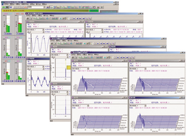

ÔÚÏßʽÕñ¶¯×´Ì¬¼à²âºÍ¹ÊÕÏÕï¶Ïϵͳ£¨TDM£©ÊÇ¿ÆÔ¶¼¯ÍÅ½è¼øÎüÊÕ¹úÄÚÍâÏȽø¼¼Êõ³É¹û£¬×¨ÃÅÕë¶Ô»ðµç»ú×éµÈ´óÐÍÐýת»úеÉ豸µÄÌØÐÔºÍÔËÐй¤¿ö¶øÑо¿¿ª·¢µÄ²úÆ·£¬¸Ãϵͳ¼¯³ÉÁËר¼Òϵͳ¡¢Éñ¾­ÍøÂç¼¼Êõ£¬»ùÓÚwindows²Ù×÷ϵͳ£¬ÊµÏÖ»ú×éÔËÐÐ״̬ÔÚÏß¼à²â¡¢Õñ¶¯×´Ì¬¼à²â¡¢ÀúÊ·Êý¾Ý´æ´¢Óë¹ÜÀí¡¢¹ÊÕÏÕï¶ÏµÈ¹¦ÄÜ¡£ÏµÍ³È«ÖÐÎĽçÃæ£¬¹¦Äܷḻ£¬²Ù×÷¼òµ¥£¬ÎªÆûÂÖ»úÕñ¶¯×´Ì¬¼à²â¼°¹ÊÕÏÕï¶ÏÌṩÁËÇ¿´óµÄ¼¼Êõ¹¤¾ß£¬´ú±íÁ˹úÄÚÁìÏÈˮƽ¡£ÏµÍ³¹¦ÄÜÌØµãÈçÏ£º
¡ñ Windows²Ù×÷ƽ̨£¬È«ÖÐÎIJ˵¥
¡ñ ʵʱ¼à²â²¢´æ´¢ÖáÕñ¡¢ÍßÕñ¡¢ÖáÏòÎ»ÒÆ¡¢ÕͲתËÙ¡¢Ê¸Á¿µÈ»ú×é¸÷ÖÖ״̬ÐźÅ
¡ñ ´óÈÝÁ¿ÀúÊ·Êý¾Ý¿â¹ÜÀí
¡ñ Ç¿´óµÄ·ÖÎö¹¦ÄÜ£¬Ë²Ì¬¡¢ÎÈ̬ºÍ±¨¾¯×´Ì¬Ï·ḻµÄʵʱͼ±í
ʱÓò·ÖÎö£º¸Åòͼ¡¢Ê±Óò²¨ÐΡ¢Êý¾ÝÁÐ±í¡¢°ôͼ¡¢·ùÖµÇ÷ÊÆÍ¼¡¢ÖáÐĹ켣
ƵÓò·ÖÎö£ºÆµÆ×¡¢Ïàλ¡¢ÆÙ²¼Í¼¡¢¶þάȫϢÆ×
±äËÙ¼°Ç÷ÊÆ·ÖÎö£º¼¶ÁªÍ¼¡¢²¨µÂͼ¡¢¼«×ø±ê¡¢Ç÷ÊÆ·ÖÎöͼ
¡ñ ÏȽøµÄ¹ÊÕÏÕï¶ÏÈí¼þ°ü¡¢×¨¼Òϵͳ£¬ÔÚÏß/ÀëÏß¹ÊÕÏÕï¶Ï
¡ñ ¶¯Æ½ºâ¼ÆËã
¡ñ Áé»îµÄϵͳ²ÎÊýÔÚÏßÉèÖ㬷ḻµÄ±¨±í¼°Í¼ÐδòÓ¡¹¦ÄÜ
¡ñ ʹÊ×·Òä¼°±¨¾¯µµ°¸´æ
