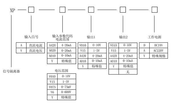

ÐźŸôÀëÆ÷ÊÇÔÚ×Ô¶¯»¯¿ØÖÆÏµÍ³ÖжԸ÷ÖÖ¹¤ÒµÐźŽøÐбäËÍ¡¢×ª»»¡¢¸ôÀë¡¢´«Êä¡¢·ÖÅäµÄÒÇ±í£¬¿ÉÓë¸÷ÖÖ¹¤Òµ´«¸ÐÆ÷ÅäºÏ£¬¸ôÀë±äËÍ´«Ê䣬Âú×ãÓû§±¾µØ¼àÊÓÔ¶³ÌÊý¾Ý²É¼¯µÄÐèÇ󣬽â¾ö¹¤ÒµÏÖ³¡ÐźŸÉÈÅ¡¢×ª»»¡¢´«Êä¼°Æ¥ÅäÎÊÌâ,Ôö¼ÓϵͳÊÊÓÃÐÔºÍÏÖ³¡»·¾³µÄ¿É¿¿¶È¡£
²âÁ¿£º4~20mAdcµÈÖ±Á÷µçÁ÷Ðźţ¬0~10VdcµÈÖ±Á÷µçѹÐźţ¬Èȵç×èÐźÅ
¾«¶È£º¡Ü¡À0.2%RO?
Êä³ö£º0~20mAdc ,4~20mAdc£¬0~10Vdc, 0~5VdcµÈÄ£ÄâÁ¿ÐźÅ
¹¤×÷µçÔ´£ºDC24V»ò AC220V
°²×°·½Ê½£º35mm DIN ±ê×¼µ¼¹ì
Ö§³Ö´øµçÈȲ岦װж·½±ã¡¢¾«¶È¸ß¡¢ÏßÐζȸߡ¢¿¹¸ÉÈÅÐÔÇ¿¡¢³¤ÆÚ¹¤×÷µÄÎȶ¨ÐÔ
Ö±Á÷ÐźŸôÀëÆ÷
XP-A-A420-A420-D    ÊäÈ룺4~20mA Êä³ö£º4~20mA    µçÔ´£ºDC24V
XP-V-V010-V010-D ÊäÈ룺0~10V Êä³ö£º0~10V    µçÔ´£ºDC24V
XP-A-A420-2A420-D    ÊäÈ룺4~20mA Êä³ö1£º4~20mA Êä³ö2£º4~20mA   µçÔ´£ºDC24V
XP-V-V010-2V010-D ÊäÈ룺0~10V Êä³ö1£º0~10V Êä³ö2£º0~10V   µçÔ´£ºDC24V
XP-V-V010-A420-D   ÊäÈ룺0~10V Êä³ö£º4~20mA   µçÔ´£ºDC24V
XP-V-A420-V010-D   ÊäÈ룺4~20mA Êä³ö£º0~10V µçÔ´£ºDC24V
ÅäµçÆ÷
XPD-A420-A420-D-D    ÊäÈ룺4~20mA(À¡µç24V) Êä³ö£º4~20mA    µçÔ´£ºDC24V
XPD-A420-2A420-D-A ÊäÈ룺4~20mA(À¡µç24V) Êä³ö1£º4~20mA Êä³ö2£º4~20mA µçÔ´£ºDC24V
ÐźŷÖÅäÆ÷
XP-A-A420-3A420-D ÊäÈ룺4~20mA Èý··Ö±ðÊä³ö£º4~20mA µçÔ´£ºDC24V
XP-A-A420-4A420-D ÊäÈ룺4~20mA ËÄ··Ö±ðÊä³ö£º4~20mA   µçÔ´£ºDC24V
XP-V-V010-4V010-DÊäÈ룺0~10V   ËÄ··Ö±ðÊä³ö£º0~10V µçÔ´£ºDC24V
Èȵç×èζȱäËÍÆ÷
XP-TP-B-A420-D   ÊäÈ룺PT100(0~100¡æ) Êä³ö£º4~20mA µçÔ´£ºDC24V
XP-TP-B-2A420-D   ÊäÈ룺PT100(0~100¡æ)Êä³ö1£º4~20mAÊä³ö2£º4~20mAµçÔ´£ºDC24V
XP-TN-Y-D     ÊäÈ룺NI1000(~50~80¡æ) Êä³ö£º4~20mA µçÔ´£ºDC24V
ÈȵçżÎ¶ȱäËÍÆ÷
XP-K-D-A420-D    ÊäÈ룺KÐÍÈȵçż(0~800¡æ) Êä³ö£º4~20mA µçÔ´£ºDC24V
µçλ¼ÆÐźűäËÍÆ÷
XP-R-R1-A420-D ÊäÈ룺0~1K¦¸ Êä³ö4~20mA µçÔ´£ºDC24V
¶þ½ø¶þ³ö˫ͨµÀ¸ôÀëÆ÷
XP-A-2A420-2A420-D        ¶þ·ÊäÈë·Ö±ðÊÇ4~20mA£¬¶þ·Êä³ö·Ö±ðÊÇ4~20mA µçÔ´:DC24V
