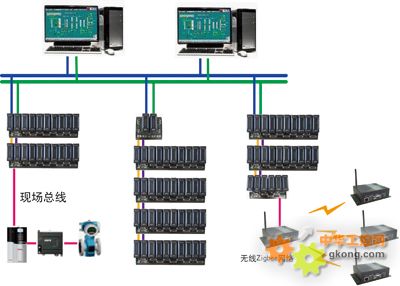

SC400ϵͳ¸ÅÊö
SC400¿É±à³Ì¿ØÖÆÏµÍ³Îª¿ÆÔ¶ÐÂÒ»´úСÐÍ·ÖÉ¢¿ØÖÆÏµÍ³,×ÛºÏÁËDCS¡¢PLC¡¢PACµÈ¸÷Àà¿ØÖÆÏµÍ³ÌØµã£¬Ö§³ÖIEC61131-3±ê×¼µÄ±à³Ì»·¾³¡£²úÆ·ÐÔÄÜ׿Խ¡¢¿É¿¿ÐԸߡ¢½á¹¹½ô´Õ£¬ÊÇ×齨СÐÍ·Ö²¼Ê½×Ô¶¯»¯¿ØÖÆÏµÍ³ÀíÏëµÄÑ¡Ôñ£¬¹ã·ºÊÊÓÃÓÚÄÜÔ´¡¢»¯¹¤¡¢Ê¯ÓÍ¡¢ÊÐÕþµÈ¸÷À๤ҵ×Ô¶¯»¯¿ØÖƳ¡ºÏ¡£
SC400ÏµÍ³ÌØµã
¡ø µÍ¹¦ºÄ¡¢ÎÞ·çÉÈ¡¢¸ß¿É¿¿ÐÔÉè¼Æ
ϵͳ¿ØÖÆÆ÷¼°IOÄ£¼þ²ÉÓõ͹¦ºÄ¡¢¿íÎÂ32λ¹¤Òµ¼¶¸ßÐÔÄÜ´¦ÀíÆ÷¡¢ÔËËãÄÜÁ¦Ç¿´ó¡¢ÐÔÄÜÓÅÒ죬ÎÞ·çÉÈÉè¼Æ£¬´ó´ó½µµÍ¹ÊÕÏÂÊ¡£²ÉÓÃÈ«½ðÊôÃܱշâ×°£¬ÓÅÒìµÄ¿¹¸ÉÈÅÄÜÁ¦£¬ÊÊÓ¦¶ñÁÓµÄÏÖ³¡»·¾³£¬¿ÉÂú×ã¸÷ÖÖÁ÷³Ì¹¤Òµ×Ô¶¯»¯ÐèÒª¡£
¡ø ¶àÖØÈßÓà¡¢°²È«¿É¿¿
ÏµÍ³È«Ãæ²ÉÓÃÈßÓ༼Êõ£¬°üÀ¨µçÔ´ÈßÓà¡¢¿ØÖÆÆ÷ÈßÓà¡¢Êý¾Ý¸ßËÙ¹«Â·ÈßÓà¡¢IOÍøÂçÈßÓàµÈ£¬ÈÎÒ»²¿¼þ¹ÊÕÏ˲ʱʵÏÖÖ÷´ÓÇл»£¬½«È·±£ÏµÍ³Ëù¿ØÖƵÄÉ豸°²È«ÔËÐС£
¡ø È«¸ôÀë¼¼Êõ¡¢¸ß¿¹¸ÉÈÅÉè¼Æ
ϵͳÄÚ²¿µÄµçÔ´¡¢AD²É¼¯¡¢ÍøÂçÍ¨Ñ¶È«Ãæ²ÉÓøôÀë¼¼Êõ£¬¾ßÓм«Ç¿µÄ¿¹¸ÉÈÅÄÜÁ¦£¬ÏµÍ³ËùÓв¿¼þ¾ùͨ¹ýEMCÈý¼¶ÈÏÖ¤£¬¿ÉÈ·±£³¤ÆÚ¿É¿¿µÄÔËÐÐÔÚ¶ñÁӵĵç´Å»·¾³ÖС£
¡ø ¿ª·Åʽϵͳ¼Ü¹¹
SC400ϵͳ¾ßÓÐÇ¿´óµÄ¿ª·Åʽϵͳ¼Ü¹¹£¬Ö§³ÖMODBUS¡¢RROFIBUS¡¢ÒÔÌ«Íø¡¢ÎÞÏßZigbeeµÈ¸÷ÀàͨѶ½Ó¿Ú£¬Óû§¿É¸ù¾Ý¹¤ÒµÏÖ³¡µÄÐèÇó£¬Áé»îÅäÖÃϵͳ¼Ü¹¹¡£Ñ¡ÔñMOD B U S¡¢PROFIBUSµÈÏÖ³¡×ÜÏßÁ¬½ÓÈç±äƵÆ÷¡¢·§ÃÅ¿ØÖÆÆ÷µÈÏÖ³¡ÖÇÄÜÉ豸£»Ò²¿ÉÌṩÎÞÏßͨѶ·½°¸£¬ÓÃÓÚÁ¬½ÓÒÆ¶¯É豸»ò²»±ã²¼ÖõçÀµÄÉ豸¡£
¡ø Ä£¿éʽ½á¹¹£¬Ö§³Ö´øµç°Î²å¡¢Î¬»¤·½±ã
ϵͳ²¿¼þ²ÉÓÃÄ£¿é»¯Éè¼Æ£¬ÓÉDPUµ¥Ôª¡¢IOÄ£¼þºÍµ××ù°å×é³É£¬°²×°¡¢¸ü»»·½±ã¡¢°²È«£¬Ö÷´ÓDPU¡¢IOÄ£¼þµÈÖ§³Ö´øµç°Î²å¡£
¡ø Ò×ÓÃÇ¿´óµÄ±à³Ì»·¾³
 ÏµÍ³±à³ÌÈí¼þ¹¦ÄÜÇ¿´ó¡¢½Ó¿ÚÓѺ㬠¼ÈÖ§³ÖIEC61131-3±ê×¼µÄSFC¡¢FBD¡¢IL¡¢ST¡¢LDÓïÑÔ±à³Ì·½Ê½£¬Ò²Ö§³ÖÊÊÓÚ¹¹½¨¶àDPU·Ö²¼Ê½µÄCCM±à³Ìϵͳ¡£
¡ø ÔÚÏß×é̬ºÍÀëÏß·ÂÕæ
 ÏµÍ³Ö§³ÖÔÚÏß×é̬ºÍÔÚÏßÏÂÔØ£¬Óû§¿ÉÔÚÉ豸²»Í£»úµÄÇé¿öÏ£¬Ð޸ĿØÖƲßÂÔ¡£
ϵͳ֧³ÖÀëÏß·ÂÕæÓëµ÷ÊÔ£¬Óû§¿ÉÔڰ칫ÊÒÈ«ÃæÍê³ÉÏîÄ¿µÄÈí¼þ¿ª·¢ºÍ²âÊÔ£¬½µµÍÏÖ³¡¹¤×÷Á¿¡£
¡ø DPUÖØÒªÊý¾Ý´æ´¢ºÍʹÊ×·Òä
  NT6000 V3ϵͳ³ýHMIÉÏλ»ú¿É´æ´¢ËùÓеãµÄÀúÊ·Êý¾ÝÍ⣬ÔÚϵͳDPUÖпɶ¨Òå±£´æÉú²ú¹ý³Ì²¿·ÖÖØÒªµÄÀúÊ·Êý¾Ý£¬·Ö±æÂÊ×î¿ì¿ÉÓëÔËËãÖÜÆÚͬ²½£¬ÓÃÓÚʵÏָ߷ֱæÂÊʹÊ×·Ò书ÄÜ¡£

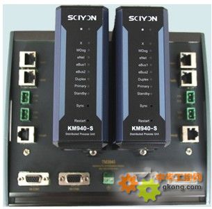

¿ØÖÆÆ÷ KM940-S
KM940-SÊÇϵͳµÄDPUµ¥Ôª£¬²ÉÓõ͹¦ºÄ32λ¸ßÐÔÄÜ¿íδ¦ÀíÆ÷£¬Vxworksʵʱ²Ù×÷ϵͳ£¬È«ÃæÈßÓ༼Êõ£¬¿ØÖÆÆ÷×î¶à255¸öÓû§ÈÎÎñ·ÖÅ䣬Óû§¿É¸ù¾ÝÏÖ³¡ÐèÒª±àд³ÌÐò£¬ºÏÀíʹÓÃCPU×ÊÔ´£¬Ïà¹Ø¼¼ÊõÌØÐÔÈçÏ£º
ϵͳÅäÖà
CPU£º¸ßÐÔÄܹ¤Òµ¼¶32λ´¦ÀíÆ÷£»
SDRAM £º128MB £»FLASH£º64MB£»
Èí¼þ£ºÊµÊ±²Ù×÷ϵͳ£¬×î¿ìÈÎÎñÖÜÆÚ¿ÉÖÁ10ms,ϵͳÔËÐÐ10000¸öPID¹¦Äܿ鸺ºÉÂÊ£¼30%¡£
¿ØÖÆÍøÂç
Ë«ÈßÓàÒÔÌ«Íø¶Ë¿Ú£¬ÎïÀí²ã£ºIEEE 802.3u£¬Í¨Ñ¶ËÙÂÊ£º10M/100M×ÔÊÊÓ¦£»
¿ÉÁ¬½ÓDPU½Úµã£º¡Ü32£»
ЭÒ飺 eNetЭÒé £¬¹¹½¨32¶Ô·Ö²¼Ê½DPU£¬1000µãÏ໥·ÃÎʸººÉÂÊ£¼20%¡£
I/OÍøÂç
¿ÉÁ¬½ÓÄ£¿éÊý£º ¡Ü32£»
ÎïÀí²ã£ºRS485 £¬Í¨Ñ¶ËÙÂÊ£º0.5M¡«2M bps£»
ͨѶ·½Ê½£º2·ÈßÓàµÄÍ¨Ñ¶ÍøÂ磻
ЭÒ飺eBusЭÒé¡£
ÈßÓàÌØÐÔ
ÿ¶Ô¿ØÖÆÆ÷Ö§³ÖË«¿ØÖÆÆ÷ͬ²½ÔËÐеÄÈßÓ෽ʽ£»
ÿֻ¿ØÖÆÆ÷ÉÏÈßÓàµÄIOÍøÂç²¢Ðй¤×÷£»
¿ØÖÆÆ÷Ö÷´ÓÇл»Ê±¼ä£º £¼5ms.
µçÔ´
µç ѹ£º Á½Â·ÈßÓàÊäÈ룬¿í·¶Î§ DC18V¡«36V£¬¶î¶¨24V£»
¹¦ºÄ£º СÓÚ10W£»
ÎÆ²¨£º ²»´óÓÚ5%¡£
¹¤×÷»·¾³
»·¾³Î¶ȣº-15¡æ¡«65¡æ£»
Ïà¶Ôʪ¶È£º 5%RH¡«90%RH£¨²»½á¶£©£»
Öü´æÔËÊäζȣº -40¡æ¡«85¡æ¡£
ÍâÐγߴç
45mm£¨¿í£©¡Á135mm£¨¸ß£©¡Á111mm£¨É¡£
