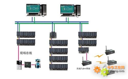

¡ø ¿ª·Åʽϵͳ¼Ü¹¹
SC400ϵͳ¾ßÓÐÇ¿´óµÄ¿ª·Åʽϵͳ¼Ü¹¹£¬Ö§³ÖMODBUS¡¢RROFIBUS¡¢ÒÔÌ«Íø¡¢ÎÞÏßZigbeeµÈ¸÷ÀàͨѶ½Ó¿Ú£¬Óû§¿É¸ù¾Ý¹¤ÒµÏÖ³¡µÄÐèÇó£¬Áé»îÅäÖÃϵͳ¼Ü¹¹¡£Ñ¡ÔñMOD B U S¡¢PROFIBUSµÈÏÖ³¡×ÜÏßÁ¬½ÓÈç±äƵÆ÷¡¢·§ÃÅ¿ØÖÆÆ÷µÈÏÖ³¡ÖÇÄÜÉ豸£»Ò²¿ÉÌṩÎÞÏßͨѶ·½°¸£¬ÓÃÓÚÁ¬½ÓÒÆ¶¯É豸»ò²»±ã²¼ÖõçÀµÄÉ豸¡£

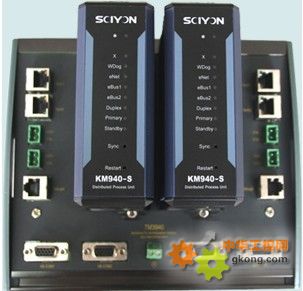

¿ØÖÆÆ÷ KM940-S
KM940-SÊÇϵͳµÄDPUµ¥Ôª£¬²ÉÓõ͹¦ºÄ32λ¸ßÐÔÄÜ¿íδ¦ÀíÆ÷£¬Vxworksʵʱ²Ù×÷ϵͳ£¬È«ÃæÈßÓ༼Êõ£¬¿ØÖÆÆ÷×î¶à255¸öÓû§ÈÎÎñ·ÖÅ䣬Óû§¿É¸ù¾ÝÏÖ³¡ÐèÒª±àд³ÌÐò£¬ºÏÀíʹÓÃCPU×ÊÔ´£¬Ïà¹Ø¼¼ÊõÌØÐÔÈçÏ£º
ϵͳÅäÖà
CPU£º¸ßÐÔÄܹ¤Òµ¼¶32λ´¦ÀíÆ÷£»
SDRAM £º128MB £»FLASH£º64MB£»
Èí¼þ£ºÊµÊ±²Ù×÷ϵͳ£¬×î¿ìÈÎÎñÖÜÆÚ¿ÉÖÁ10ms,ϵͳÔËÐÐ10000¸öPID¹¦Äܿ鸺ºÉÂÊ£¼30%¡£
¿ØÖÆÍøÂç
Ë«ÈßÓàÒÔÌ«Íø¶Ë¿Ú£¬ÎïÀí²ã£ºIEEE 802.3u£¬Í¨Ñ¶ËÙÂÊ£º10M/100M×ÔÊÊÓ¦£»
¿ÉÁ¬½ÓDPU½Úµã£º¡Ü32£»
ЭÒ飺 eNetЭÒé £¬¹¹½¨32¶Ô·Ö²¼Ê½DPU£¬1000µãÏ໥·ÃÎʸººÉÂÊ£¼20%¡£
I/OÍøÂç
¿ÉÁ¬½ÓÄ£¿éÊý£º ¡Ü32£»
ÎïÀí²ã£ºRS485 £¬Í¨Ñ¶ËÙÂÊ£º0.5M¡«2M bps£»
ͨѶ·½Ê½£º2·ÈßÓàµÄÍ¨Ñ¶ÍøÂ磻
ЭÒ飺eBusЭÒé¡£
ÈßÓàÌØÐÔ
ÿ¶Ô¿ØÖÆÆ÷Ö§³ÖË«¿ØÖÆÆ÷ͬ²½ÔËÐеÄÈßÓ෽ʽ£»
ÿֻ¿ØÖÆÆ÷ÉÏÈßÓàµÄIOÍøÂç²¢Ðй¤×÷£»
¿ØÖÆÆ÷Ö÷´ÓÇл»Ê±¼ä£º £¼5ms.
µçÔ´
µç ѹ£º Á½Â·ÈßÓàÊäÈ룬¿í·¶Î§ DC18V¡«36V£¬¶î¶¨24V£»
¹¦ºÄ£º СÓÚ10W£»
ÎÆ²¨£º ²»´óÓÚ5%¡£
¹¤×÷»·¾³
»·¾³Î¶ȣº-15¡æ¡«65¡æ£»
Ïà¶Ôʪ¶È£º 5%RH¡«90%RH£¨²»½á¶£©£»
Öü´æÔËÊäζȣº -40¡æ¡«85¡æ¡£
ÍâÐγߴç
45mm£¨¿í£©¡Á135mm£¨¸ß£©¡Á111mm£¨É¡£
