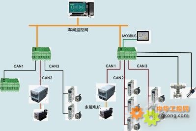

ϵͳKP900¿ØÖÆÆ÷±¾Éí´øÓÐ2¸ö¸ßËÙÒÔÌ«Íø¶Ë¿Ú¡¢3¸öCANOPEN¶Ë¿Ú¡¢1¸öMODBUS 485¶Ë¿Ú¡¢1¸ö´®ÐÐ232¶Ë¿Ú£¬¾ß±¸Ç¿´óµÄ´øµãÄÜÁ¦¡£
¿ª·ÅµÄ¹¤Òµ×ÜÏß
 ÏµÍ³Ö§³Ö¸÷À࿪·ÅµÄ¹¤Òµ×ÜÏߣ¬°üÀ¨CANOPEN¡¢MODBUS¡¢PROFIBUSµÈ£¬ÆäÖÐMODBUS¡¢CANOPEN²»ÐèÁíÅäÄ£¼þ£¬¿ØÖÆÆ÷×ÔÉí¼´´øÏàÓ¦µÄ¶Ë¿Ú¡£

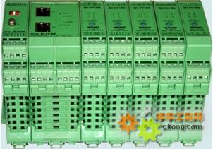

KP900¿ØÖÆÆ÷Ä£¼þ
KP900ÊÇSC300ϵÁÐPLCµÄ¿ØÖÆÆ÷Ä£¼þ£¬Ö´ÐÐÓû§¿ØÖÆ·½°¸³ÌÐò£¬´¦Àí±¾µØ¡¢Ô¶³ÌIOÊý¾Ý£¬Í¨¹ýÏÖ³¡×ÜÏß¿ØÖÆÆäËûÖÇÄÜÉ豸¡£¿ØÖÆÆ÷¾ßÓÐÇ¿´óµÄÔËËãÄÜÁ¦¡¢µ¥Ö¸ÁîÖ´ÐÐÖÜÆÚ×î¿ì´ïµ½8ns,¿ÉÊÊÓÃÓÚÓû§»ùÓÚ±¾PLC±àÖÆ¸÷ÀิÔӵĿØÖÆ·½°¸¡£
¿ØÖÆÆ÷Ä£¼þ×Ô´ø¿ª·ÅµÄͨѶ½Ó¿Ú£¬°üÀ¨2¸öÒÔÌ«Íø½Ó¿Ú¡¢3¸öCANOPENÖ÷Õ¾¿Ú¡¢1¸öMODBUS½Ó¿Ú¿ÉÁ¬½Ó¸÷ÀàI/OÄ£¼þ¡¢±äƵÆ÷¡¢µÚÈý·½PLCµÈÆäËûÖÇÄÜÉ豸£¬¾ßÓÐÇ¿´óµÄ´øµãÄÜÁ¦£¬Í¨¹ýÒÔÌ«Íø¿Ú¿ÉÀ©Õ¹Ô¶³ÌµÄKP600ͨѶͷģ¼þ£¬ÔÙÀ©Õ¹3¸öCANOPENÖ÷Õ¾¿Ú¡¢1¸öMODBUS485Ö÷Õ¾¿Ú¡£

KP600Ô¶³ÌͨѶͷģ¼þ
KP600²ÉÓÃKP900ͬÑùµÄÓ²¼þƽ̨£¬Í¨¹ý¸ßËÙÒÔÌ«ÍøÀ©Õ¹ÁË3¸öCANOPENÖ÷Õ¾¿Ú¡¢1¸öMODBUS½Ó¿Ú£¬ÓÃÓÚÁ¬½Ó¸÷ÀàIOÄ£¼þºÍÆäËüÖÇÄÜÉ豸¡£

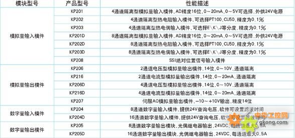

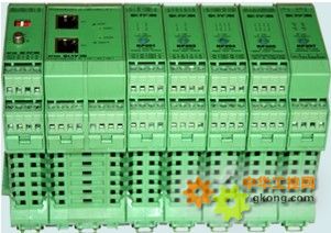

¸÷ÀàIOÊäÈëÊä³öÄ£¼þ
     KP200ϵÁÐÊäÈëÊä³öI/OÄ£¼þÍê³ÉÏÖ³¡ÐźŵIJɼ¯¡¢Â˲¨¡¢ADת»»µÈ¹¦ÄÜ£¬Íê³É¿ØÖÆÏµÍ³ºÍÏÖ³¡É豸µÄÐźŽ»»¥£¬ÏµÍ³²ÉÓõ͹¦ºÄSMTÉè¼ÆºÍÈ«ÃæµÄ¸ôÀë¼¼Êõ£¬È·±£Ä£¼þÔÚ¸÷ÀàÑÏ¿áµÄ¹¤ÒµÏÖ³¡¿É¿¿ÔËÐС£
      Ä£¼þ²ÉÓÃDINµ¼¹ìÆ´½Ó°²×°·½Ê½£¬Í¨¹ýÄ£¼þ×Ô´øµÄ¶Ë×ÓʵÏÖ¿ìËÙµÄÏÖ³¡°²×°£¬ÎÞÐ迨¼þµ×°åµÈ¸½¼þ¡£
     Ä£¼þ²ÉÓÃCANOPEN×ÜÏߺÍPLC¿ØÖÆÆ÷ͨѶ£¬Ç°Ãæ°åÉÏÓÐÐýÅ¥¿ª¹ØÉèÖÃCANµØÖ·£¬ÓÉÓÚÄ£¼þ²ÉÓÃÁ˱ê×¼µÄCANOPENЭÒ飬¸Ã×ÜÏßÉÏ¿ÉÈÎÒâ¹Ò½ÓµÚÈý·½Ä£¼þ£¬Í¬Ê±KP200ϵÁÐÄ£¼þÒ²¿É¹Ò½Óµ½ÆäËûϵͳµÄCANOPEN×ÜÏßÉÏÔËÐС£
