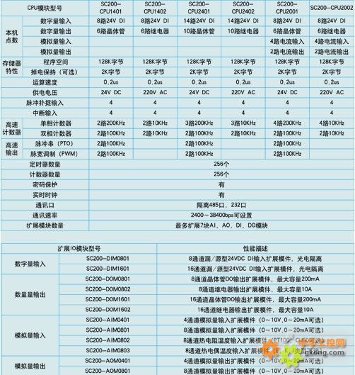

SC200СÐÍÒ»Ì廯PLC¿ØÖÆÆ÷ÊÊÓÃÓÚ½ô´ÕÐÍ»úÆ÷É豸µÄ¿ØÖÆÐèÇó£¬CPU¿ØÖÆÆ÷±¾Ì弯³É8¡«32·IOµã£¬Í¨¹ýͨѶ¿Ú¿ÉÀ©Õ¹×î¶à7¿éAI,AO,DI,DO¸÷ÀàIOÄ£¼þ£¬¸Ã²úÆ·¿ÉÒԹ㷺ӦÓÃÓÚÒ±½ð¡¢ÃºÌ¿¡¢»¯¹¤¡¢Çá·Ä¡¢Ê³Æ·µÈÐÐÒµµÄÉú²ú»úе¡¢¹¤ÒµÁ÷Ë®Ïߣ¬¸÷ÖÖ»ú´²µÄ¹¤Òµ¿ØÖÆÉ豸¡£
²úÆ·ÌØµã
¡ñ СÇɽô´ÕµÄ½á¹¹
Ìå»ýСÇÉ¡¢¹¦ÄÜÇ¿´ó£¬¾ßÓкܸߵļ¯³É¶ÈºÍÍêÉÆµÄ¹¦ÄÜ£¬³ä·Ö¿¼ÂÇÁË¿ØÖÆÏäÄÚ±¦¹óµÄ°²×°¿Õ¼ä£¬Ç½Ãæ°²×°ºÍµ¼¹ì£¨±ê×¼DINµ¼¹ì£©°²×°¿ÉÈÎÒâÑ¡Ôñ¡£
¡ñ ·á¸»µÄÄ£¿éÖÖÀà
SC200ϵÁÐPLCÓÉ×Ô³ÉϵͳµÄCPUÄ£¿éºÍ·á¸»µÄÀ©Õ¹Ä£¿é×é³É£¬CPUÄ£¿é×î¶à¿ÉÀ©Õ¹7¸öÄ£¿é£¬×î´óI/OµãÊýΪ128µã£¬×î´óÄ£ÄâÁ¿µãÊýΪ56µã¡£
¡ñ Ç¿´óµÄÄ£ÄâÁ¿´¦Àí
¿ÉÒÔͬʱ´¦Àí¼¸Ê®¸öÄ£ÄâÁ¿µã£¬¿ÉÖ´Ðжà¸ö»ØÂ·µÄPIDÔËËã¡£
¡ñ ·á¸»µÄÖ¸Á
¾ßÓÐ200ÓàÌõÖ¸ÁîÓ빦Äܿ飬²¢¿É¸ù¾Ý¿Í»§ÐèÇó¶¨ÖÆÌØÊâÓ¦ÓÃÖ¸Áî¡£
¡ñ ¸ßÐÔÄܵÄÔ˶¯¿ØÖÆ
¶àÖÖ²»Í¬ÐͺŵÄCPUÄ£¿é£¬³ýÁ˰üÀ¨ÆÕͨµÄI/OµãÍ⣬»¹ÓÐÖÁ¶à4¸öÂö³åÊä³öͨµÀ£¬×î¸ßÊä³öƵÂʿɴï100KHz£¬¶àÓÃÓÚ¿ØÖƲ½½øµç»ú¡¢ËÅ·þµç»ú£¬ÊµÏÖ¸ßÐÔÄܵÄÔ˶¯¿ØÖÆ¡£
¡ñ ±ê×¼µÄ±à³ÌÓïÑÔ
Ö§³ÖÌÝÐÐͼ¡¢Ö¸Áî±í¡¢FBDµÈ¶àÖÖ±à³ÌÓïÑÔ£¬²»Í¬±à³ÌÓïÑÔÖ®¼ä¿ÉÒÔÏ໥µ÷Óá¢Ï໥ת»¯¡£
¡ñ Ç¿´óµÄͨѶ¹¦ÄÜ
Ö§³ÖModbus RTUºÍÒÔÌ«ÍøÐ­Ò飬¿ÉÁ¬½Ó¸÷Àà´¥ÃþÆÁ¡¢±äƵÆ÷µÈÉ豸£¬Ò²¿É·½±ãµÄ¹¹½¨·Ö²¼Ê½Ô¶³Ì¼à¿ØÍøÂç¡£
