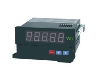

Ö±Á÷µçÄܱí/SPA-96BDEÖ±Á÷µçÄÜ±í ¹¦ÄÜÓëÌØÕ÷£º
SPA-96BDEÐÍÖÇÄÜÊýÏÔÖ±Á÷µçÄܱíÊÇÔÚÏû»¯µÂ¹úͬÀà²úÆ·µÄ¼¼Êõ»ù´¡ÉÏ£¬ÒÀÎÒ¹ú¶ÔµçÁ¦É豸µÄÔËÐкͼÆËã»úÖÇÄÜ»¯¼à¿ØÒªÇó¶øÉè¼ÆµÄ£¬Äܹ»Ö±½Ó²âÁ¿Ö±Á÷ºÄµçϵͳµÄÓõçÁ¿£¬²¢¿É´øÓÐRS485½Ó¿Ú£¬Óë΢»ú½øÐÐÊý¾Ý½»»»¡£±¾²úÆ·ÊʺÏÐîµç³Ø,Ì«ÑôÄÜµç³Ø°å,Ö±Á÷µçÔ´µÈÖ±Á÷ÐźÅÉ豸²âÊԷŵçµçÄܺͼÆÁ¿²Î¿¼µçÄÜֵʹÓá£Òà¿ÉÓÃÓÚ¹¤¿óÆóÒµ¡¢ÃñÓý¨Öþ¡¢Â¥Óî×Ô¶¯»¯µÈÏÖ´ú¹©ÅäÖ±Á÷µçϵͳµÄÒ»ÖÖ¸ßÐÔÄÜ×Ô¶¯»¯ÒÇ±í¡£
SPA-96BDEÖ±Á÷µçÄܱíµÄ²ÎÊý£º
²âÁ¿£ºÖ±Á÷µçÄÜ£¬Ö±Á÷µçÁ÷£¬Ö±Á÷µçѹ£¬Ö±Á÷¹¦ÂÊ
¾«¶È£º¡Ü¡À0.5%
¿É²â£ºµçÁ÷:0 ~10Adc
µçѹ£º0 ~650VdcµçÄÜ:0.00Wh¡«99999WSec. 0.00Wh~99999Wh ; 0.00KWh ~99999KWh£¬0.00MWh ~99999MWh³¬³ö×î´ó¼ÆÁ¿·¶Î§×Ô¶¯ÇåÁã
ÐźÅÊäÈ룺
µçÁ÷£º×î´óÖ±½ÓÊäÈëµçÁ÷0~10Adc (µçÁ÷Á¿³Ì·¶Î§¿ÉЭÉ̶¨ÖÆ)£»³¬³ö10AdcÐè¼Ó·ÖÁ÷Æ÷(SHUNT)£»ÔÊÐí¹ýÁ¿³Ì˲ʱµçÁ÷10±¶/2Ãë
µçѹ£º ×î´óÖ±½ÓÊäÈëµçѹ0~650Vdc (µçѹÁ¿³Ì·¶Î§¿ÉЭÉ̶¨ÖÆ)£»ÔÊÐí¹ýÁ¿³Ì˲ʱµçѹ2±¶/1Ãë ³ÖÐø:1. 2±¶
²âÁ¿·¶Î§
µçÁ÷£º0 ~10Adc µçѹ:0 ~650VdcµçÄÜ:0.00Wh¡«99999WSec. 0.00Wh~99999Wh ; 0.00KWh ~99999KWh£¬0.00MWh ~99999MWh³¬³ö×î´ó¼ÆÁ¿·¶Î§×Ô¶¯ÇåÁã
ÏÔʾ£ºÕýÎå룬ÕýÁùλLEDÊýÂë¹ÜÏÔʾ£¬Á¿³Ì×Ô¶¯×ª»»£¬Ð¡Êýµã×Ô¶¯ÒÆÎ»
Êä³ö£ºRS485ͨѶ½Ó¿Ú(Modbus-RTU)ЭÒé
¹¤×÷µçÔ´£ºAC/DC85~265V£¬DC12V£¬DC24VµÈ¡£
Ìå»ýÇáÇÉ ÍâÐÍÃÀ¹Û °²×°·½±ã ¿¹¸ÉÈÅÄÜÁ¦Ç¿
¸ÃÖ±Á÷µçÄÜ±í³£Óùæ¸ñʵÀý
Model£ºSPA-96BDE-A75V6-R-AD
Class£º ¡À0.5%
Input£º0~50Adc/0~75mVdc;0~60Vdc
Display£º0.00~99999KWH
Aux.power£ºAC/DC85~265V
ÃèÊö£º´Ë²úƷΪ0~50AdcÖ±Á÷µçÁ÷Ðźž­¹ý·ÖÁ÷Æ÷ת»»³É0~75mVdcÐźÅ×÷ΪֱÁ÷µçÁ÷ÐźÅÊäÈ룬0~60VdcÖ±Á÷µçѹÐźÅÊäÈ룬ÕýÎåλLEDÊý×ÖÏÔʾֱÁ÷µçÄÜ£¬Êä³öRS485ͨѶ½Ó¿ÚÖ§³ÖModBusЭÒé;¸¨ÖúµçԴΪ½»Ö±Á÷85~265V¡£
Óŵ㣺 ׼ȷ¶È¸ß ÏßÐÔ¶È¸ß ½ÏÇ¿µÄ¿¹¸ÉÈÅÐÔ ³¤ÆÚ¹¤×÷µÄÎȶ¨ÐÔ£¡
