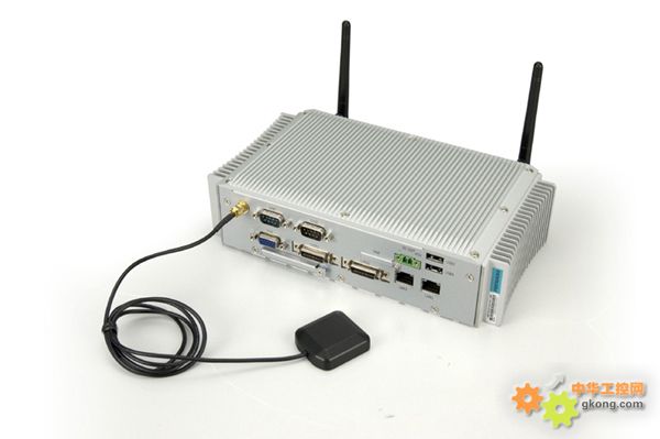

ÍþÊ¢ART-5450ÊÇÒ»¿î¼Ó¹ÌµÄÇáÇÉÐÍÎÞ·çÉÈǶÈëʽºÐʽ¼ÆËã»ú£¬Îª³µÁ¾¼°³µ¶Ó¹ÜÀíÓ¦ÓÃÌṩÁ˷ḻµÄͨѶ·½Ê½¡£
²úÆ·ÁÁµã
  • Ìṩ·á¸»µÄI/OÖ§³Ö
  • 2 ¸ö Mini-PCIe ºÍ 1 ¸ö SIM ²å²Û
  • Ö§³ÖGPS¡¢Wi-Fi¡¢À¶ÑÀ¡¢GPRS ºÍ 3G
  • ÏȽøµÄ³µÔصçÔ´¹ÜÀí
  • µÍµµ5GÕñ¶¯ºÍ 50G ³åײÉè¼Æ
  • ¿íι¤×÷£º-20¡ãC ×î¸ß70¡ãC

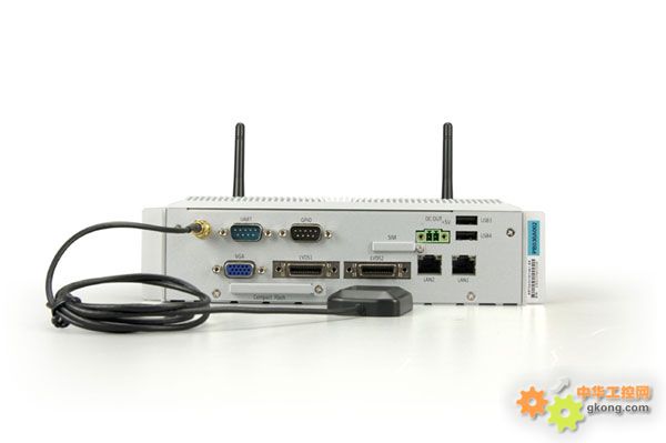

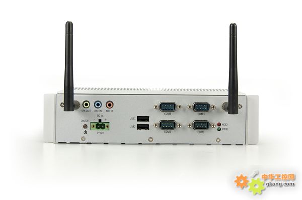

ÍþÊ¢ART-5450´îÔØ64λ1.0GHzÍþÊ¢Nano EϵÁд¦ÀíÆ÷¼°ÍþÊ¢VX800ýÌåϵͳоƬ×飬ʵÏÖ¸ßÐÔÄÜ¡¢µÍ¹¦ºÄµÄͬʱ£¬Ö§³ÖÓ²¼þ¼ÓËÙ¸ßÇå¶àýÌ廨·Å£¬Ö§³Ö¶àÆÁÏÔʾ¡£´ËÍ⣬ÍþÊ¢ART-5450ÓµÓÐË«LVDS¼°VGAÏÔʾ½Ó¿Ú£¬4¸ö¿ÉÅäÖõÄCOM¶Ë¿ÚºÍ˫ǧÕ×ÍøÂç¶Ë¿Ú¡£
ÌØµãÏêÇé
ÍþÊ¢ART-5450ºÐʽ¼ÆËã»ú£¬ÊÇ»ùÓÚÍþÊ¢EITX-3000Ö÷°å²¢´îÅäпîEMIO-3450×Ó¿¨×é³ÉµÄÒ»¿îÍêÕûµÄǶÈëʽϵͳ£¬Îªµ±½ñÖÇÄÜ»¯³µ¶Ó¹ÜÀíºÍÎïÁ÷ÔËÊäÓ¦ÓõĿͻ§ÌṩÁËÀíÏëµÄ½â¾ö·½°¸
ÍþÊ¢ART-5450ÊÇÒ»¿î¼á¹ÌÐÍÂÁÖÆ»úÏäÉè¼Æ£¬Äܵ͵µ¸ß´ï5GµÄÕñ¶¯ºÍ50GµÄ³åײ£¬Í¬Ê±ÄÜÔÚ-20¡ãC×î¸ß70¡ãCÒ»¸ö¿í·ºÎ¶ȷ¶Î§ÄÚÕý³£¹¤×÷¡£¸üÖµµÃÒ»ÌáµÄÊÇ£¬ÍþÊ¢ART-5450»¹Ìṩ°üÀ¨GPS¡¢W-Fi¡¢À¶ÑÀ¡¢GPRSºÍ3G/3.5GµÈ·á¸»µÄͨѶ·½Ê½¹©Óû§Ñ¡Ôñ¡£
ÍþÊ¢ART-5450»¹¾ßÓÐÁé»îµÄ¹©µçÑ¡Ôñ£¬Ö§³Ö7-36VÖ±Á÷µçѹÊäÈ룬Òà¿ÉÑ¡ÔñµçÔ´¹ÜÀíÄ£¿é£¬Ö§³Ö10-30VµçÔ´ºÍÑÓ³Ù¿ª¹Ø£¬ÒÔ¼°Èí¼þÐÝÃßÈÎÎñ°²Åŵȹ¦ÄÜ¡£
ÍþÊ¢EMIO-3450À©Õ¹¿¨£¬ÓµÓÐ2¸öÃÔÄãPCIe²å²Û£¬¿ÉÖ§³ÖһϵÁÐ3GÄ£¿é£¬°üÀ¨HSPA¡¢WCDMA¡¢EDGEÒÔ¼°GPRS£»»¹ÓµÓÐ1¸öSIM¿¨²å²Û¡¢1¸ö20ͨµÀGPS½ÓÊÕÆ÷¼°1¸ö802.11b/g Wi-FiÄ£¿é£»¶øÇÒ»¹Ö§³Ö¶à´ï3ÌõÌìÏß¡£
