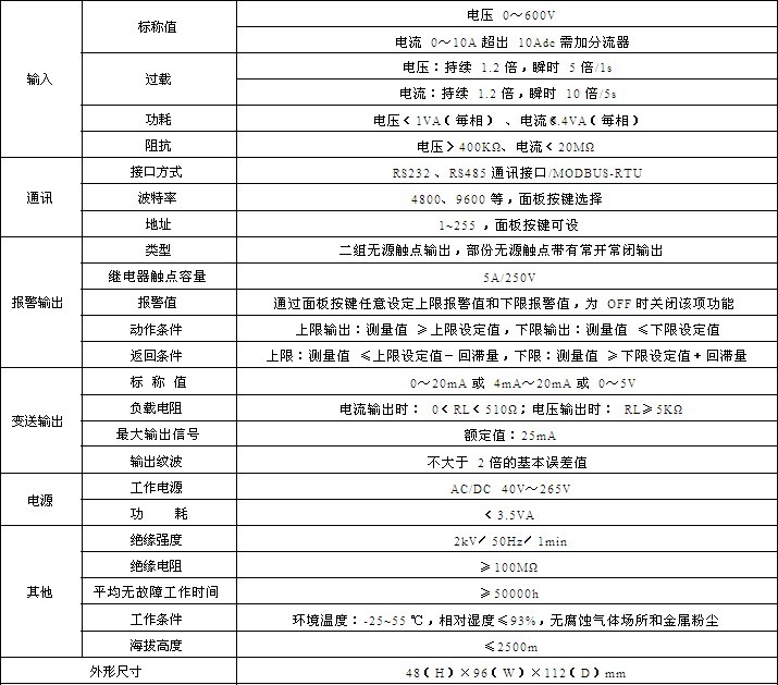

SPA-96BDWÖ±Á÷¹¦Âʱí²ÉÓÃÏȽøµÄ΢´¦ÀíÆ÷½øÐÐÖÇÄÜ¿ØÖÆ£¬¶ÔÊäÈëµÄÐźž­¹ýCPU ÔËËã´¦Àíºó£¬ÓɸßÁÁ¶ÈµÄLED ½øÐÐÇåÎúÖ±¹ÛÏÔʾ¡£²âÁ¿Öµ¼È¿É±¾µØÖ±½ÓÏÔʾ£¬ÓÖ¿Éͨ¹ý RS485´®ÐнӿÚÓë΢»úÏàÁ¬£¬×é³É²â¿ØÏµÍ³¡£¸ÃÖ±Á÷¹¦ÂÊ±í»¹´øÓпÉÈÎÒâÉ趨±¨¾¯ÖµµÄÁ½Â·ÎÞÔ´±¨¾¯´¥µãÊä³ö(ÉÏÏÞºÍÏÂÏÞ)£¬²¿·ÖÒÇ±í»¹´øÓÐÄ£ÄâÐźÅÊä³ö½Ó¿Ú£¬·½±ãÓëÔ¶´«RTUÏàÁ¬¡£¸ÃÖ±Á÷¹¦ÂʱíÃæ°åÉèÓпɱà³Ì°´¼ü£¬¿É·½±ãµØÊµÏÖ¶ÔÏÔʾ±¶ÂÊ¡¢±¨¾¯Öµ¡¢ÒDZíÂß¼­µØÖ·¡¢Í¨Ñ¶²¨ÌØÂʵȵÄÉèÖ᣸ÃÖ±Á÷¹¦ÂʱíÄÜÖ±½ÓÏÔʾϵͳһ´Î²àÔËÐеç²ÎÊý£¬ÒDZí¸ù¾Ý²âÁ¿ÖµµÄ´óС×Ô¶¯µ÷ÕûÏÔʾÁ¿³Ì(СÊýµã¸ù¾Ý²âÁ¿Öµ×Ô¶¯µ÷Õû)¡£¸ÃÖ±Á÷¹¦ÂʱíÄÚ²¿²ÉÓÿª¹ØµçÔ´£¬¶Ô¸¨Öú¹¤×÷µçÔ´ÒªÇóµÍ(¹©µçµçÔ´½»¡¢Ö±Á÷ͨÓÃ)¡£¸ÃϵÁÐÒDZí¾ßÓнÏÇ¿µÄ¿¹¸ÉÈÅÐÔÄÜ£¬Æä¿¹¸ÉÈÅÐÔÄÜ·ûºÏIEC µç´Å¼æÈÝ3 ¼¶Ö®¹æ¶¨£¬ÆäËü·ûºÏGB£¯T 13978-92 Ö®¹æ¶¨¡£
SPA-96BDWÖ±Á÷¹¦ÂʱíµÄÌØµã
²âÁ¿£ºÖ±Á÷¹¦ÂÊ¡¢Ö±Á÷µçÁ÷¡¢Ö±Á÷µçѹ
²âÁ¿¾«¶È:¡À0.5£¥
ÉÏÃæÎåλÊýÂëÏÔʾֱÁ÷¹¦ÂÊÖµ¡£
ÏÂÃæËÄλÊýÂë¹ÜÏÔʾµçѹ¡¢µçÁ÷²âÁ¿Öµ£¬¿ÉÇл»ÏÔʾ
¶þ·¿É×é̬µÄ±¨¾¯Êä³ö£¬Ò»Â·¿É×é̬ 4-20mA ±äËÍÊä³ö£¬ÊÊÓÚ¸÷ÖÖµçÁ¦¿ØÖÆ
¾ßÓÐ RS-485 ͨÐſڣ¬¿ÉÑ¡Ôñ MODBUS RTU ЭÒé
¿ÉÓÃÓÚµçÁ¦ÏµÍ³¡¢¹¤³§Åäµç¡¢Â¥Óî×Ô¶¯»¯¡¢ÇṤ¡¢»¯¹¤¡¢»úе¡¢ÈÈ´¦Àí¡¢ÖÆÔ¼¡¢Ò±½ðµÈÐÐÒµ×Ô¶¯»¯ÏµÍ³
