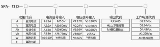

²úÆ·Ãû³Æ£º SPA-72DEÒº¾§ÏÔʾֱÁ÷µçÄܱí
ÐÍ ºÅ£º SPA-72DE
ËÕÖÝѸÅôSPA-72DEÒº¾§ÏÔʾֱÁ÷µçÄܱíÊÇËÕÖÝѸÅô×ÔÖ÷Ñз¢µÄ²úÆ·£¬Òº¾§ÏÔÊ¾Ãæ»ý´ó£¬ÄÚÈݷḻ¡¢Ê¡µç¡£²¿·ÖÒº¾§Ö±Á÷µçÄܱíÊÇÕë¶ÔÖ±Á÷ÆÁ¡¢Ì«ÑôÄܹ©µç¡¢µçÐÅ»ùÕ¾µÈÓ¦Óó¡ºÏ¶øÉè¼ÆµÄ¡£¸ÃÖ±Á÷µçÄܱíÒѹ㷺ӦÓÃÓÚ¸÷ÖÖ¿ØÖÆÏµÍ³¡¢SCADAϵͳºÍÄÜÔ´¹ÜÀíϵͳÖС£ÒDZí¿É¾ßÓÐRS-485 ͨѶ½Ó¿Ú£¬²ÉÓÃModbus-RTU ЭÒé¡£
Òº¾§ÏÔʾֱÁ÷µçÄܱíÊÇÕë¶ÔÖ±Á÷ÆÁ¡¢Ì«ÑôÄܹ©µç¡¢µçÐÅ»ùÕ¾µÈÓ¦Óó¡ºÏ¶øÉè¼ÆµÄ£¬¸ÃϵÁÐÒDZí¿É²âÁ¿Ö±Á÷ϵͳÖеĵçÁ÷¡¢µçѹºÍ¹¦ÂÊ¡¢µçÄÜ¡£¼È¿ÉÓÃÓÚ±¾µØÏÔʾ£¬ÓÖÄÜÓ빤¿ØÉ豸¡¢¼ÆËã»úÁ¬½Ó£¬×é³É²â¿ØÏµÍ³¡£²úÆ·ÏÖÒѳɹ¦Ó¦ÓÃÓÚ¶à¼ÒÌ«ÑôÄܵçÕ¾¡¢¶à¼Ò·ç¹â»¥²¹·¢µç·µÆ¹¤³Ì¡¢µØÌú¡£
ÏÂÃæÒÔËÕÖÝSURPONµÄSPA-72DE²úƷΪÀý,½éÉÜÖÇÄÜÖ±Á÷µçÄܱíµÄ¹¦Äܺͼ¼Êõ²ÎÊý¡£
Ö±Á÷µçÁ÷£º 0~5A Ö±½ÓÊäÈ룬³¬³ö5AÍâÖ÷ÖÁ÷Æ÷»ò»ô¶ûÔª¼þ£¬Á¿³Ì¿ÉÉ趨)
·Ö Á÷ Æ÷ Ö§³ÖÊä³öΪ75mV
»ô¶ûÔª¼þ Ö§³ÖÊä³öΪ0~20mA¡¢4~20mA¡¢0~5V¡¢0~10VµÈ
Ö±Á÷µçѹ£º0~1000V Ö±½ÓÊäÈ룬³¬³ö1000V¼Ó»ô¶ûµçѹ´«¸ÐÆ÷
ÏÔʾ£º0.00~999999.99WH, 0.00~999999.99KWH,ÉÏÆÁÏÔʾµçÁ÷ºÍµçѹ¡¢ÏÂÅÅÏÔʾµçÄÜ
¹¤×÷µçÔ´ £º AC220V¡¢DC110V¡¢DC48V¡¢DC24V
Ä£ÄâÁ¿Êä³ö £ºDC4¡«20mA¡¢DC0¡«20mA(¸ºÔØ<500¦¸)
ͨѶ:RS485½Ó¿Ú£¬°ëË«¹¤¡¢¹âµç¸ôÀ룬Modbus-RTUЭÒé
ÒDZíÃæ¿ò³ß´çΪ72mm*72mm
