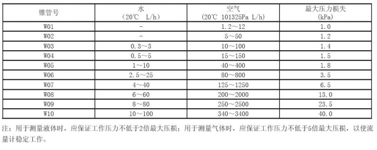

¡¾Î¢Ð¡Á÷Á¿¼Æ²úÆ·²ÎÊý¡¿
²âÁ¿·¶Î§  Ë®£¨20¡æ£© 0.3¡«100L/h
¿ÕÆø£¨20¡æ 101325Pa£© 5¡«3400L/
 Á¿ ³Ì ±È 10¡Ã1
 ¾«¶ÈµÈ¼¶  4¼¶
²âÁ¿¹Ü²ÄÖÊ  ±ê×¼321  ÌØÊâ316L
 ¹¤×÷ѹÁ¦  2.5MPa£¨Ðè¸ü¸ßѹÁ¦ÇëÓ빤³§ÁªÏµ£©
 ½éÖÊÎÂ¶È  -80¡«+150 ¡æ
 Á¬½Ó·½Ê½
 ±ê×¼1/4"NPTF, ÖÐÐľà125mm
 ¿¨Ìצµ6mm,¦µ8mm,¦µ10mm,¦µ12mm¿ÉÑ¡
 ·¨À¼DN15 PN4.0 »ò 1/2"ANSI150lb
 Êä³öÐźŠ ¿ª¹Ø1¡«2¸ö±¨¾¯¿ª¹Ø£¨¿ÉÑ¡£©
 Ä£Äâ4-20mA£¬ ²»¿Éͬʱ°²×°¿ª¹Ø
 Íâ¿Ç²ÄÁÏ  ÖýÂÁ£¬ »·ÑõÊ÷Ö¬¾²µçÅçÍ¿
 ·À»¤µÈ¼¶  IP65£»
 Ô¶´«ÐÍ  ÏßÐÔµçÁ÷Êä³ö£¬ ¶þÏßÖÆ£¬ 4-20mA£¬Ö±Á÷¹©µç16-30VDC
¡¾Î¢Ð¡Á÷Á¿×ª×ÓÁ÷Á¿¼ÆÁ÷Á¿·¶Î§¡¿
΢СÁ÷Á¿¼ÆÁ÷Á¿·¶Î§
