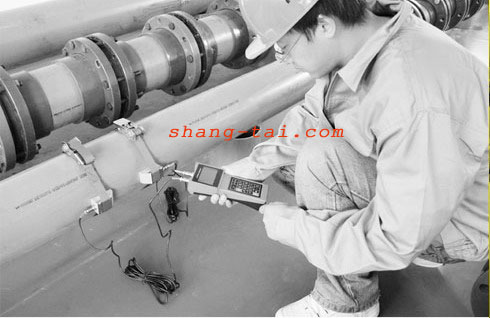

ÊÖ³Öʽ|±ãЯʽ³¬Éù²¨Á÷Á¿¼Æ²ÉÓÃÍâ¼Ðʽ´«¸ÐÆ÷°²×°£¬²»ÆÆ»µ¹ÜµÀ£¬ÁãѹËð£¬Ö÷»úÄÚÖÃµç³Ø¿ÉÁ¬Ðø¹¤×÷12СʱÒÔÉÏ£¬Ê¹Óüòµ¥£¬Ò»Ìåʽ·À»¤Ï䣬Я´ø·½±ã¡£
ÉÏÌ«ÒDZíSTVϵÁг¬Éù²¨Á÷Á¿¼Æ²ÉÓÃÁËÏȽøµÄ¶àÂö³å¼¼Êõ¡¢ÐźÅÊý×Ö»¯´¦Àí¼¼Êõ¼°¾À´í¼¼Êõ£¬Ê¹Á÷Á¿ÒDZí¸üÄÜÊÊÓ¦¹¤ÒµÏÖ³¡µÄ»·¾³£¬¼ÆÁ¿¸ü·½±ã¡¢¾­¼Ã¡¢×¼È·¡£²úÆ·´ïµ½¹úÄÚÍâÏȽøË®Æ½£¬¿É¹ã·ºÓ¦ÓÃÓÚ×ÔÀ´Ë®¡¢ÎÛË®³§¡¢Ê¯ÓÍ¡¢»¯¹¤¡¢Ò±½ð¡¢µçÁ¦¡¢¸øÅÅË®µÈÁìÓò¡£

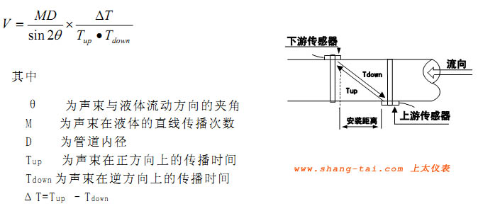

³¬ÉùÁ÷Á¿¼Æ£¨ÒÔϼò³ÆUSF£©ÊÇͨ¹ý¼ì²âÁ÷ÌåÁ÷¶¯Ê±¶Ô³¬ÉùÊø£¨»ò³¬ÉùÂö³å£©µÄ×÷Óã¬ÒÔ²âÁ¿Ìå»ýÁ÷Á¿µÄÒÇ±í¡£Éù²¨ÔÚÁ÷ÌåÖд«²¥£¬Ë³Á÷·½ÏòÉù²¨´«²¥ËÙ¶È»áÔö´ó£¬ÄæÁ÷·½ÏòÔò¼õС£¬Í¬Ò»´«²¥¾àÀë¾ÍÓв»Í¬µÄ´«²¥Ê±¼ä¡£ÀûÓô«²¥ËÙ¶ÈÖ®²îÓë±»²âÁ÷ÌåÁ÷ËÙÖ®¹ØÏµÇóÈ¡Á÷ËÙ£¬³ÆÖ®´«²¥Ê±¼ä·¨¡£ÎªÊµÏÖÁ÷Á¿£¨Á÷ËÙ£©²âÁ¿£¬Ê×ÏÈÐèÒªÓÐÒ»¸ö·¢É䳬Éù²¨µÄ»»ÄÜÆ÷£¨Ë׳Ƴ¬Éù²¨Ì½Í·£© £¬Í¨³£²ÉÓÃʯӢµÈ²ÄÁÏÖÆ³ÉµÄѹµçÔª¼þ×÷Ϊ»»ÄÜÆ÷¡£·¢É䳬Éù²¨Ê±ÊÇÀûÓøºÑ¹µçЧӦ£¬¼´ÀûÓÃ¸ßÆµµçÂö³åµÄ×÷Óã¬Ê¹Ñ¹µç¾§Ìå¸ßƵÕñ¶¯£¬´Ó¶ø·¢³öÂö³å±ä»¯µÄ¸ßƵѹÁ¦²¨£¨¼´³¬Éù²¨£© ¡£³¬Éù²¨ÒÔijһ½Ç¶ÈÉäÈëÁ÷ÌåÖд«²¥£¬È»ºóÓÉ×°ÔڹܵÀ¶ÔÃæµÄ½ÓÊÕ»»ÄÜÆ÷½ÓÊÜ¡£½ÓÊÜ»»ÄÜÆ÷ÔòÀûÓÃÕýѹµçЧӦ£¬½«¸ßƵѹÁ¦²¨ÓÖת»»³É¸ßƵµÄµçÂö³åÐźš£
³¬Éù²¨Á÷Á¿¼ÆÁ÷Á¿¹«Ê½ÈçÏ£º
³¬Éù²¨Á÷Á¿¼ÆÔ­Àí
1928ÄêµÂ¹úÈËÑÐÖÆ³É¹¦µÚһ̨³¬Éù²¨Á÷Á¿¼Æ¡£½üÄêÀ´£¬Ëæ×ż¯³Éµç·¡¢»ùÓÚ¸ßËÙÊý×ÖÐźŵĴ¦Àí¼¼ÊõµÄ¿ìËÙ·¢Õ¹£¬Ê¹³¬Éù²¨Á÷Á¿¼ÆµÃÒÔ¿Ë·þÒÔǰµÄ¾«È·¶È²»¸ß£¬ÏìÓ¦Âý£¬Îȶ¨ÐÔÓë¿É¿¿ÐÔ²îµÈÖÂÃüÈõµã£¬³¬ÉùÁ÷Á¿²âÁ¿¼¼ÊõÈ¡µÃÁ˳¤×ã½øÕ¹¡£
