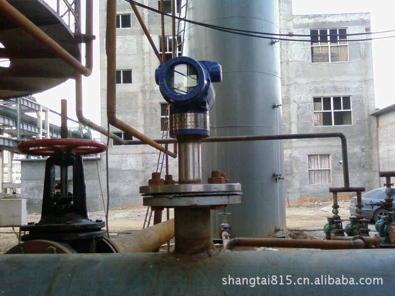

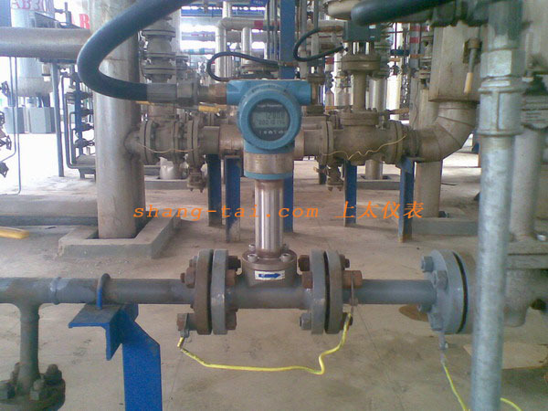

¡¾°ÐʽÁ÷Á¿¼Æ°²×°ÏÖ³¡¡¿
¡¾°ÐʽÁ÷Á¿¼Æ°²×°×¢ÒâÊÂÏî¡¿
²»ÔÊÐíÖ±½ÓÔÚÁ÷Á¿¼Æ²âÁ¿¹Üǰºó¶Ë°²×°·§ÃÅ¡¢ÍäÍ·µÈ¼«´ó¸Ä±äÁ÷ÌåÁ÷̬µÄ²¿¼þ£¬Èç¹ûÐèÒªÔÚÁ÷Á¿¼ÆÇ°ºó¹ÜµÀÉϰ²×°·§ÃÅ¡¢ÍäÍ·µÈ²¿¼þÒ²Ó¦¾¡Á¿±£Ö¤Ç°ºóÖ±¹Ü¶Î³¤¶È£¬Ö±¹Ü¶ÎÒªÇóǰ10D,ºó5D£¬¶ÔÓÚÐÂÍ깤µÄ¹¤ÒչܵÀ£¬Ó¦ÏȽøÐгõ²½´µÉ¨ºóÔÙ°²×°Á÷Á¿¼Æ¡£
