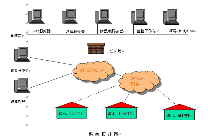

µØÈȾ®ÊµÊ±¼à¿ØÏµÍ³Ä¿±ê£º
        µØÈȾ®ÊµÊ±¼à¿ØÏµÍ³ ¼à²âµØÈȾ®µÄȡˮÁ÷Á¿¡¢»ØË®Á÷Á¿¡¢Î¶ȡ¢ÈÈÁ¿¡¢Ë®Î»¡¢É豸״̬µÈÐÅÏ¢¡£¿ÉÔ¶³Ì³äÖµ¹©ÈÈ·Ñ£¬¿ÉÔ¶³Ì¿ØÖƵØÈȾ®ÔÊÐíȡˮºÍ½ûֹȡˮ£¬ÊµÏÖ½ÚË®¡¢½ÚÄÜ¡¢ÊշѵÄÄ¿±ê¡£
ϵͳ×é³É£º
        Ó²¼þ£º·þÎñÆ÷¡¢Êý¾ÝרÏß¡¢Â·ÓÉÆ÷µÈ¡£
        Èí¼þ£º²Ù×÷ϵͳÈí¼þ¡¢Êý¾Ý¿âÈí¼þ¡¢µØÈȾ®ÊµÊ±¼à¿ØÓë¹ÜÀíϵͳÈí¼þ¡¢·À»ðǽÈí¼þ¡£
        ͨÐÅÍøÂ磺ÖйúÒÆ¶¯¹«Ë¾GPRSÎÞÏßÍøÂç¡£
        ²â¿ØÖÕ¶Ë£ºDATA-9201µØÈȾ®Ô¶³Ì²â¿Ø³ÉÌ×É豸¡£
        ¼ÆÁ¿É豸£ºÈÈ±í¡¢Á÷Á¿¼Æ¡¢Ë®Î»±äËÍÆ÷¡¢Î¶ȱäËÍÆ÷¡¢Ë®±ÃÆô¶¯¹ñ¡£
ϵͳ¹¦ÄÜ£º
        ¡ôϵͳº­¸ÇË®×ÊÔ´¡¢ÄÜÔ´Á½¸öÁìÓò£¬¼æÓнÚË®¡¢½ÚÄܵÄË«ÖØÄ¿µÄ¡£
        ¡ô²É¼¯¸÷ÈȾ®µÄ³öË®Á÷Á¿¡¢»ØË®Á÷Á¿¡¢Î¶ȡ¢ÈÈÁ¿¡¢Ë®Î»¡¢Ë®±Ã״̬¡¢¹©µç״̬µÈÐÅÏ¢¼°±¨¾¯ÐÅÏ¢¡£
        ¡ô¼ÆÁ¿É豸¿ÉÑ¡ÓÃÈκγ§¼ÒÉú²úµÄÈÈ±í¡¢Âö³å±í»ò¸÷ÖÖÁ÷Á¿¼Æ¡£
        ¡ô¿ÉÔ¶³ÌΪµØÈȾ®²â¿ØÖն˳äÖµ¹©ÈÈ·Ñ¡¢¿ÉÔ¶³ÌÉèÖÃά»¤²â¿ØÖÕ¶Ë¡£
        ¡ô¿ÉÔ¶³Ì¿ØÖƵØÈȾ®Ë®±Ã£¬ÊµÏÖÔÊÐíȡˮºÍ½ûֹȡˮ¡£
        ¡ôÏÖ³¡²â¿ØÖÕ¶Ë´æ´¢ÀúÊ·Êý¾Ý¡£¼à¿ØÖÐÐĿɶÔÊý¾Ý½øÐд洢¡¢·ÖÎö¡¢Éú³É±ØÒªµÄ±¨±íºÍÇúÏß¡£
