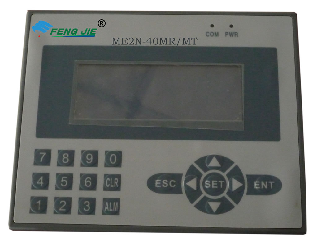

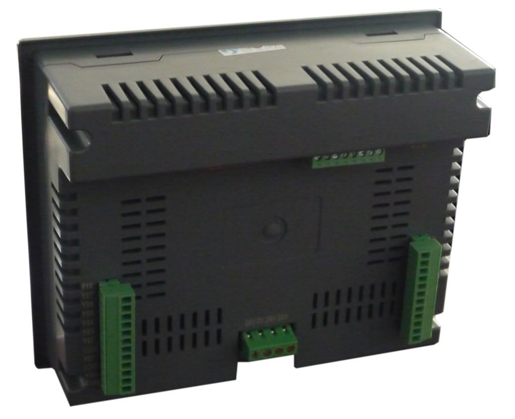

FENG JIE ME2N/MD2N Îı¾PLCÒ»Ìå»ú¡£·á½ÝÎı¾PLCÒ»Ìå»úÊÇÎÒ¹«Ë¾ÍƳöÐÂÒ»´ú¿ØÖÆÆ÷¡£ËüÊÇÒÔÀ¶É«Îı¾ÏÔʾÆ÷£¬PLCΪ¿ØÖÆÆ÷µÄÒ»Ìå»ú¡£Æä±à³ÌÈí¼þ¼òµ¥Ò×ѧ£¬²Ù×÷°²×°·½±ã£¬¹¦ÄÜÇ¿´ó£¬ÖÊÁ¿¿É¿¿Îȶ¨£¬ÐԼ۱ȸߡ£
¡¾Ö÷ÒªÌØµã¡¿
¡ôСÐ͸߹¦ÄÜÎı¾ÏÔʾÆ÷£¬ÒÔÊý¾Ý£¬Í¼ÐΣ¬ÇúÏßµÈÐÎʽÏÔʾ²¢¿ÉÐÞ¸ÄPLCÄÚ²¿ÔÝ´æÆ÷£¨¼Ä´æÆ÷£©×´Ì¬¡£
¡ô¿ÉÖ±½ÓÊý×Ö¼üÊäÈëÊý¾Ý£¬19¸ö°´¼ü¿É±»¶¨Òå³É¹¦£¬Ìæ´ú²¿·Ö¿ØÖƹñÉÏ»úе°´¼ü¡£
¡ô´ø±³¾°¹âSTNÒº¾§ÏÔʾ£¬¿ÉÏÔʾ24×Ö·û*4ÐУ¬¼´12ºº×Ö*4ÐС£
¡ô¿ØÖÆÆ÷±à³ÌÊÇÍêÈ«²ÉÓÃÈýÁâPLC±à³ÌÖ¸Áî¡£
¡ô¿É¸ù¾Ý¿Í»§µÄÒªÇóÔö¼ÓI/O£¨ÊäÈë/Êä³ö<º¬Ä£ÄâÁ¿ºÍ²½½ø£¬ËÅ·þ¶¨Î»>£©¡£
¡ô¿ØÖÆÆ÷PLC¿ÉÒÔ¾§Ìå¹ÜºÍ¼ÌµçÆ÷»ìºÏ´îÅäʹÓÃ
¡¾¹æ¸ñ¡¿
¡ô¹©µçµçÔ´£ºDC24V +10%  500Ma
¡ô¿¹¸ÉÈŲâÊÔ£ºµçѹ1500Vp-p£¬·¾³åÖÜÆÚ1us£¬³ÖÐø1s
¡ôÄÍѹ²âÊÔ£ºAC500V   1·ÖÖÓ
¡ô¾øÔµµç×裺>50MÅ·Ä·
¡ôÏÔʾÆÁ£º4.7´ç  STNÒº¾§ÆÁ  192*64ÏñËØ£¨Ö§³ÖÖÐÎÄ×Ö·ûÏÔʾ£©
¡ôÍâÐγߴ磺172*140*60mm
¡ô°²×°¿ª¿×³ß´ç£º162*132mm
¡ôÏÔʾ³ß´ç£º101*36mm
¡ô¹¤×÷»·¾³£ºÎ¶È0~50ÉãÊ϶ȣ¬Êª¶È10~90%RH£¨·ÇÀäÄý£©
