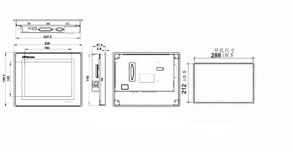

¡óÐÔÄܹæ¸ñ¡ó
ÏÔʾ³ß´ç
10.4´çÕæ²ÊTFT£¨211.2W×158.4Hmm£©
·Ö±æÂÊ
800×600 pixels
ÏÔʾɫ²Ê
65536²ÊÉ«
ÁÁ¶È
300cd/m2
±³¹âµÆ
LED
´¥ÃþÆÁ
4Ïß ¾«Ãܵç×èÍøÂ磨±íÃæÓ²¶È4H £©
Òº¾§ÊÙÃü
50000Сʱ
CPU
32-bit 400MHz RISC
´æ´¢Æ÷
128M FLASH + 64M DDRAM
µôµç´æ´¢Æ÷ RTC
256KB+ʵʱʱÖÓ
´òÓ¡¶Ë¿Ú
´®¿Ú´òÓ¡/USB´òÓ¡»ú
ÒÔÌ«Íø
Ñ¡Åä
³ÌÐòÏÂÔØ
1¸öUSB SLAVE½Ó¿Ú
USB Host
1¸ö USB Host
ͨѶ¶Ë¿Ú
COM1:RS232/RS422/RS485£¬ COM2:RS232C/RS485(ÅäÓÐCAN×ÜÏß)
¡óµçÆø¹æ¸ñ¡ó
¶î¶¨¹¦ÂÊ
СÓÚ 5W
¶î¶¨µçѹ
DC24V
ÊäÈ뷶Χ
12¡«28VDC
ÔÊÐíʧµç
СÓÚ 5ms
¾øÔµµç×è
³¬¹ý20MΩ 500VDC
ÄÍѹ²âÊÔ
500V AC СÓÚ1·ÖÖÓ
¡ó½á¹¹¹æ¸ñ¡ó
Íâ¿ÇÑÕÉ«
ºÚÉ«
Íâ¿Ç²ÄÁÏ
ABSËÜÁÏ
ÍâÐγߴç
299.0W×222.0H× 54.0Dmm
°²×°¿ª¿×³ß´ç
288.0W× 212.0Hmm
¾» ÖØ
1.9kg
ʪ ÖØ
2.5kg
¡ó»·¾³¹æ¸ñ¡ó
¹¤×÷ζÈ
-10¡«60¡æ
¹¤×÷ʪ¶È
10¡«90£¥RH£¨ÎÞÀäÄý£©
´æ´¢Î¶È
-20¡« 70¡æ
´æ´¢Êª¶È
·ÀÕð¶È
10 ¡« 25 Hz (X¡¢Y¡¢Z·½Ïò 2G/30·ÖÖÓ)
ÀäÈ´·½Ê½
×ÔÈ»·çÀä
¡ó²úÆ·ÈÏÖ¤¡ó
Ãæ°å·À»¤µÈ¼¶
·ûºÏIP65ÈÏÖ¤
CE
EN61000-6-2£º2005£¬ EN61000-6- 4£º2007±ê×¼ÈÏÖ¤
¼æÈÝÐÔ
FCC Class A ÈÏÖ¤
