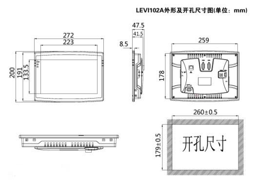

ÍâÐγߴç
272W×200H×47.5Dmm
°²×°¿ª¿×³ß´ç
260W×179Hmm
