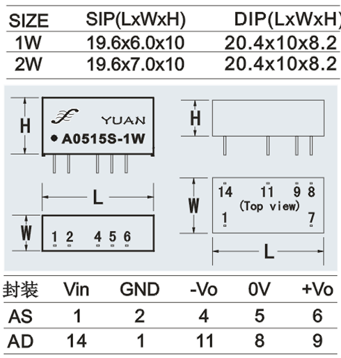

²úÆ·Ãû³Æ£º µ¥ÊäÈ룬˫Êä³öÄ£¿é
ÐÍ ºÅ£º A0505S-1W
¡ñÊä³ö¹¦ÂÊ£¨W£©£º0.1/ 0.2 / 0.5/ 0.75/1/ 2
¡ñ±ê³ÆÊäÈëµçѹ£¨V£©£º3.3/5/9/12/15/ 24
¡ñ±ê³ÆÊä³öµçѹ£¨V£©£º¡À5/¡À9/¡À12/¡À15/¡À24
¡ñ¸ôÀëµçѹ£º1000VAC £¬Êä³ö¾«¶È£º< ¡À5%
¡ñ7Pin SIP/14Pin DIP×èȼ·â×°
¡ñÎÆ²¨/ÔëÉù£¨20MHZ´ø¿í£©<150mVp-p
²úÆ·ÐͺžÙÀý¡¡ÊäÈëµçѹ¡¡Êä³öµçѹ¡¡Êä³öµçÁ÷¡¡Ð§ÂÊ
A0505S/D-1W¡¡¡¡¡¡¡¡ 5VDC¡¡¡¡¡À5VDC¡¡¡¡¡À100mA¡¡¡¡72%
A0515S/D-1W¡¡¡¡¡¡¡¡ 5VDC¡¡¡¡¡À15VDC¡¡ ¡À33mA¡¡ ¡¡80%
A1205S/D-1W¡¡¡¡¡¡¡¡12VDC¡¡ ¡À5VDC¡¡ ¡À100mA¡¡¡¡75%
A2415S/D-1W¡¡¡¡¡¡¡¡24VDC¡¡ ¡À15VDC¡¡ ¡À33mA¡¡¡¡80%
A0512S/D-2W¡¡¡¡¡¡¡¡ 5VDC¡¡¡¡ ¡À12VDC¡¡ ¡À84mA¡¡¡¡86%
A1205S/D-2W¡¡¡¡¡¡¡¡12VDC¡¡ ¡À5VDC¡¡¡¡¡À200mA ¡¡83%
A2415S/D-2W¡¡¡¡¡¡¡¡24VDC¡¡ ¡À15VDC¡¡ ¡À67mA¡¡¡¡86%¡¡
