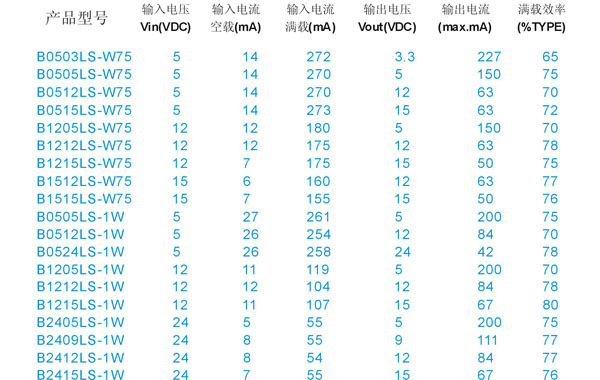

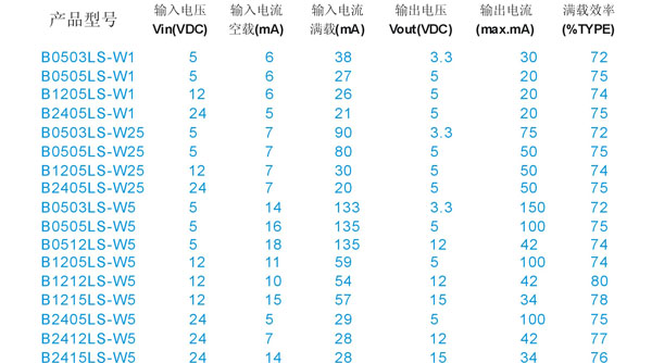

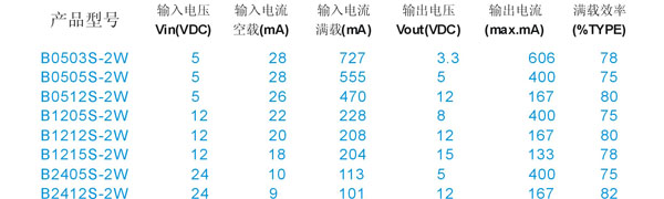

ÐÍ ºÅ£º Bxxxx LS/LD-1W£¨W1 W5 W75 2W£©
B LSϵÁС¡ BXXXXLS-1W/BXXXXS-2W¡¡1KVAC¸ôÀë¡¡ ·ÇÎÈѹµ¥Êä³ö¡¡¡¡
ÊäÈëµçѹ ¡¡¡¡¡¡¡¡¡¡¡¡¡¡¡¡¡¡¡¡
5V/9V/12V/15V/24V DC
Êä³öµçѹ
3.3V/5V/9V/12V/15V/24V DC
ÈçÐèÆäËü¹æ¸ñ,Çë×Éѯ˳Դ¿Æ¼¼¹«Ë¾

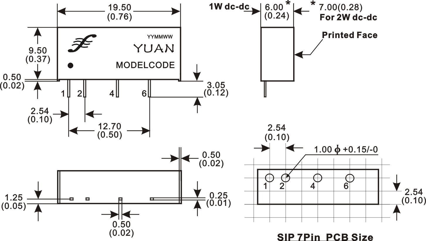

Ìå»ýÌØÐÔ
SIP ·â×°³ß´ç¡¡¡¡¡¡¡¡¡¡¡¡¡¡¡¡¡¡¡¡¡¡¡¡¡¡¡¡¡¡¡¡¡¡¡¡1W£º19.60 x 6,00 x 10,00 mm¡¡
¡¡¡¡¡¡¡¡¡¡¡¡¡¡¡¡¡¡¡¡¡¡¡¡¡¡¡¡¡¡¡¡¡¡¡¡¡¡¡¡¡¡¡¡¡¡¡¡¡¡¡¡0,77 x 0,23 x 0,39Ó¢´ç
¡¡¡¡¡¡¡¡¡¡¡¡¡¡¡¡¡¡¡¡¡¡¡¡¡¡¡¡¡¡¡¡¡¡¡¡¡¡¡¡¡¡¡¡¡¡¡¡2W£º19.60 x 7,00 x 10,00 mm
¡¡¡¡¡¡¡¡¡¡¡¡¡¡¡¡¡¡¡¡¡¡¡¡¡¡¡¡¡¡¡¡¡¡¡¡¡¡¡¡¡¡¡¡¡¡¡¡¡¡¡¡0,77 x 0,28 x 0,39Ó¢´ç
DIP ·â×°³ß´ç¡¡¡¡¡¡¡¡¡¡¡¡¡¡¡¡¡¡¡¡¡¡¡¡¡¡¡¡¡¡¡¡¡¡¡¡1W/2W£º 20.40 x 8.20 x 10,00 mm
¡¡¡¡¡¡¡¡¡¡¡¡¡¡¡¡¡¡¡¡¡¡¡¡¡¡¡¡¡¡¡¡¡¡¡¡¡¡¡¡¡¡¡¡¡¡¡¡¡¡¡¡¡¡¡¡0,80 x 0,27 x 0,32Ó¢´ç
ÖØÁ¿ ¡¡¡¡¡¡¡¡¡¡¡¡¡¡¡¡¡¡¡¡¡¡¡¡¡¡¡¡¡¡¡¡¡¡¡¡¡¡¡¡2 g~3 g
Íâ¿Ç²ÄÁÏ ¡¡¡¡¡¡¡¡¡¡¡¡¡¡¡¡¡¡¡¡¡¡¡¡¡¡¡¡¡¡¡¡ ·Ç´«µ¼×èȼºÚËÜÁÏ
