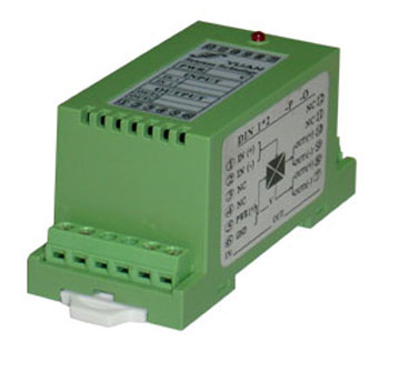

SunyuanÎ»ÒÆ´«¸ÐÆ÷רÓñäËÍÆ÷²ÉÓÃÊäÈëÂ˲¨¡¢ÊäÈë±£»¤µç·£¬¸ß¾«¶ÈÎÈѹ»ù×¼ICµçÔ´µç·£¬·Å´óת»»µç·£¬ÁãλÂú¶Èµ÷½Úµç·µÈ±ä»»µç·£¬Íâ½ÓµçÔ´¿ÉÑ¡Óý»Á÷»òÖ±Á÷µçÔ´¹©µç¡£¹ã·ºÓÃÓÚµç×ӳߡ¢Î»ÒÆ¡¢µçλÆ÷¡¢½Ç¶ÈµÈ´«¸ÐÆ÷ÐźŵķŴó¡¢×ª»»¡¢¸ôÀë¼°±äËÍ¡£
²úÆ·Ö÷ÒªÌØÐÔ¼°Ó¦ÓÃ
¡ï ¾«¶ÈµÈ¼¶£º·Ç¸ôÀëÐÍ0.02~0.05¼¶£»¸ôÀëÐÍ0.05¼¶¡¢0.1¼¶¡¢0.2¼¶¡£
¡ï È«Á¿³Ì·¶Î§ÄÚ¼«¸ßµÄÏßÐÔ¶È£¨·ÇÏßÐÔ¶È<0.05%£©¡£²úÆ·³ö³§Ç°ÒѼìÑéУÕý£¬¿ÉÒÔÖ±½ÓʹÓá£
¡ï ÊäÈëµçλÆ÷Ðźţº0-50¦¸/0-100¦¸/0-200¦¸/0-500¦¸ /0-1K¦¸/0-2K¦¸/0-5K¦¸ /0-10K¦¸¡£
&#61548; Êä³ö±ê×¼µçѹÐźţº 0-5V/0-10V/1-5V/0-¡À5V/0-¡À10V£»
¡¡ Êä³ö±ê×¼µçÁ÷Ðźţº0-10mA/0-20mA/4-20mAµÈ£¬Êä³ö¾ßÓи߸ºÔØÄÜÁ¦¡£
¡ï ²úÆ··ÖΪ¸ôÀëÓë·Ç¸ôÀëÁ½ÖÖÀàÐÍ¡£·Ç¸ôÀëÐÍÏßÐÔ¶È¡¢¾«¶È¸ß¡£
¡¡ ¸ôÀëÐÍ¿ÉÑ¡´Å¸ôÀëºÍ¹âµç¸ôÀëÁ½ÖÖ·½Ê½¡£
¡ï ÐźÅÊäÈë/Êä³ö/¸¨ÖúµçÔ´µÄÈý¶Ë¸ôÀ룬ʵÏÖÏÖ³¡Óë¼à²âϵͳ¸ôÀ룬Ìá¸ßÕû¸öϵͳµÄ¿¹¸ÉÈÅÄÜÁ¦¡£
¡ï ¸¨ÖúµçÔ´¿ÉÑ¡220VAC/24VDC/12VDC/5VDCµÈ¡£¶þÏßÖÆÐźűäËÍ£¬¿ÉʵÏÖ¿í·¶Î§µÄ9~36VDC¹©µç¡£

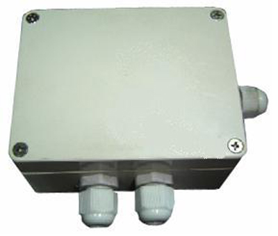

¡ï ²úÆ·µÄ°²×°·½Ê½£ºµç×Ó³ßÄÚ²¿Ç¶Èëʽ°²×°¡¢PCB°åÄ£¿é°²×°¡¢·ÀË®ºÐ°²×°¡¢DIN 35µ¼¹ì°²×°¡£
¡ï µç×ӳߡ¢Î»ÒÆ¡¢µçλÆ÷¡¢½Ç¶ÈµÈ´«¸ÐÆ÷ÐźŵķŴó¡¢×ª»»¡¢¸ôÀë¼°±äËÍ¡£
