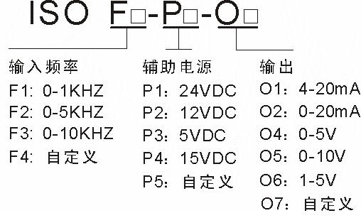

ÐÍ ºÅ£º ISO F-P-O

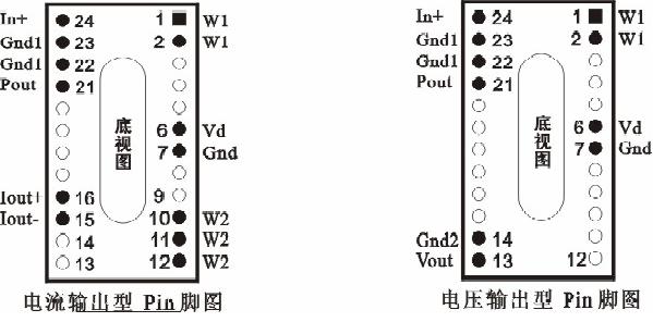

SunYuan¡¡ISOϵÁÐÆµÂÊÐźŸôÀë±ä»»Æ÷ÊÇÒ»ÖÖ½«ÆµÂÊÐźŰ´±ÈÀý¸ôÀëת»»³É±ê×¼ÐźŵĻìºÏ¼¯³Éµç·¡£¹ã·ºÓÃÓÚÆû³µµç×Ó¡¢µçÌÝ¡¢Êý¿Ø»ú´²µÈµç»úµç×Ó¿ØÖÆÏµÍ³¡£¸Ãµç·ÔÚͬһоƬÉϼ¯³ÉÁËÒ»×é¶à·¸ß¸ôÀëµÄDC/DCµçÔ´ºÍÒ»¸ö¸ßËÙµÄÆµÂÊÐźŸôÀë¼°±ä»»Æ÷£¬ÊÊÓÃÓÚÈÎÒâÒ»ÖÖÆµÂÊÐźŵĸôÀë±ä»»¡£¸ÃоƬµÄ¸ôÀëµçÔ´³ýÁËΪÄÚ²¿±ä»»µç·¹©µçÔ´Í⣬»¹¿ÉÒÔÏòÊäÈë¶ËÌṩһ×é¸ôÀëµÄÖ±Á÷µçÔ´£¬×÷ΪÍⲿ¼¯µç¼«¿ªÂ·ÊäÈëÓ¦Óõȡ£SMD¹¤Òսṹ¼°Ð¼¼Êõ¸ôÀë´ëʩʹ¸ÃÆ÷¼þÄÜ´ïµ½£º¸¨ÖúµçÔ´¡¢ÐźÅÊäÈë¡¢ÐźÅÊä³öÖ®¼äµÄ2500VDC£¬Èý¸ôÀë¡£²¢ÇÒÄÜÂú×㹤ҵ¼¶¿íζȡ¢³±Êª¡¢Õ𶯵ÄÏÖ³¡¶ñÁÓ¹¤×÷»·¾³ÒªÇó¡£ISOϵÁÐÆµÂÊÐźŸôÀë±ä»»Æ÷ʹÓ÷dz£·½±ã£¬Ö»ÐèºÜÉÙµÄÍⲿԪ¼þ£¬¼´¿ÉʵÏÖÆµÂÊÐźŵĸôÀë±äËÍ¡£

¡ñ¡¡¸¨ÖúµçÔ´£º5VDC£¬12VDC£¬24VDCµÈµ¥µçÔ´¹©µç
¡ñ¡¡0-1KHz/0-5KHz/0-10KHzµÈƵÂÊÐźŸôÀëת»»³É±ê×¼0-2.5V/0-5V/0-10VµçѹÐźÅ
¡¡¡¡ »ò0-10mA/0-20mA/4-20mAµçÁ÷ÐźÅ
¡ñ¡¡¿ÉÏòÓû§ÌṩÊäÈëÉÏÀ­µçÔ´£º5VDC/10mA

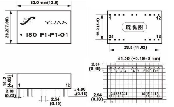

¡ñ¡¡Ð¡Ìå»ý,±ê×¼DIP 24PIN·ûºÏUL94V-0±ê×¼×èȼ·â×°
¡ñ¡¡¹¤Òµ¼¶Î¶ȷ¶Î§: -20~+85 ¡æ
