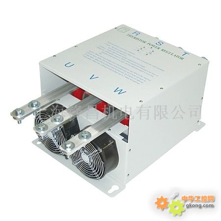

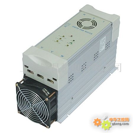

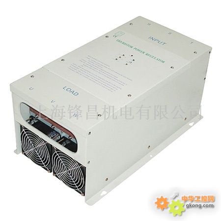

²úÆ·Ãû³Æ£ºÌ¨ÍåJK3PSZT3ϵÁеçÈÝÆ÷רÓþ²Ì¬¿ª¹Øµ¥Ôª ·ÖÏಹ³¥
²úÆ·ÐͺţºJK3PSZT3-XXXXX£¨ÈýÏàÈýÏߣ©
Ò»¡¢²úƷ˵Ã÷
1. JK3PSZT3ϵÁо²Ì¬¿ª¹ØµÄ¾§ÌåÄ£×é²úÆ·£¬ÊÇΪ¾²Ì¬µçÈÝÆ÷×é»ù´¡½¨ÔìµÄÄ£×飬´ïµ½¹¦ÂÊÒòÊýУÕýÓÃ;¡£ÕâЩµçÈÝÆ÷×éʹÓþ§Õ¢¹Ü´úÌæ´«Í³µÄ½Ó´¥Æ÷Á¬½Óÿ¸ö´ó×éµçÈÝÆ÷²¢ÇÒËûÃÇÊÇÀíÏëµÄÉèÊ©ÄÄÀ冀çÁ÷ÊÜËð¿ìËٺʹóµÄ²¨¶¯£¨¸ºÔر仯µÄ¼ä¸ô¿ÉÒÔ´Ó˲¼äµ½8Ãë»ò10Ã룩¡£
2. JK3PSZT3ϵÁеľ²Ì¬¿ª¹Øµ¥Î»±»Éè¼Æ³ÉÁ¬½ÓºÍ¶Ï¿ªµçÈÝÆ÷ÒÔºÁÃëΪµ¥Î»¡£
ËüÃÇ¿ÉÒÔÓÃÀ´¹¹½¨ÔÚµçÈÝÆ÷µÄ¸÷ÖÖ²½Ö裬»òΪ¸ö±ðµÄ¸ºÔز¹³¥£¬±ØÐë»ñµÃ¼´Ê±²¹³¥ÓÉÓÚÁ¬½Ó»ò¶Ï¿ªµÄȱÏÝ£¬ÀýÈç: ÔÚº¸½ÓÉ豸£¬ÆðÖØ»ú£¬Éý½µ»úµÈ
3. ×Ô¶¯µçÈÝ×龲̬ϵͳÅÌ- JK3PSZT3ϵÁеçÈÝÆ÷×龲̬ϵͳ£¬ÎªµçÍøÂö¶¯¸ºÔØÐ£Õý¹¦ÂÊÒòÊýÄ¿µÄ¶øÉè¼Æ¡£µçÔ´ÀïµÄ±ä»¯Ïà¶Ô±È½Ï¿ì£¨ºÁÃ룩£¬ÎªÁË¿ª¹Ø²Ù×÷ÍêÃÀͶÈë»ò¶Î¿ª£¬ÒÔÖÁÓÚ͸¹ý¾§Õ¢¹Ü¿ØÖÆ£¬ÔÙÁ¬½Óµ½Ò»¸öµçѹ¿ØÖƵ緰壬ÒÔ±ãÁ¬½ÓºÍ¶Ï¿ªµçÈÝÆ÷ʵÐÐÁãµçѹ²î¶¯×÷¡£
Ô¤·ÀÁ¬½ÓºÍ¶Ï¿ª²½ÖèÖ®¼äµÄ˲±äµçÁ÷£¬»ñµÃ¸ºÔز¨¶¯¼´Ê±µÄ»ØÓ¦¡£

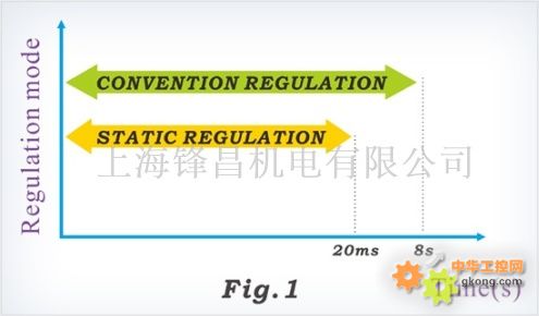

4. µçÈÝÆ÷×龲̬ϵͳµÄ¹¦ÄܺÍÓÅÊÆ£¬ÕâÖÖ²¹³¥ÏµÍ³µÄ¹¦ÄÜ»òÓÅÊÆ£¬ÈçÏ£º
   (1)Á¢¼´»ØÓ¦²¹³¥µÄÒªÇó¡£
   (2)¹¦ÂÊÒòÊýУÕý»ØÓ¦Ê±¼ä£¬¿ÉÒÔÊÇÒ»¸öµ¥Ò»ÍøÂçÆµÂÊÖÜÆÚ£¬ÒÔ´Ë·½Ê½ÊµÏÖ¼¸ºõ˲¼äµÄ²¹³¥¡£
   (3)Ïû³ýÆô¶¯µçÈÝÆ÷µÄÏνÓËù²úÉúµÄ˲±äµçÁ÷¡£
   (4)·¢ÉúÔÚµçÑ¹ÍøÂçÏÎ½ÓÆ¥ÅäµçÈÝÆ÷ʱ£¬µ±²¿·Ö»òÍêÈ«¼ÓÔØÊ±£¬Èç¿´µ½Fig.1¡£
