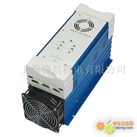

²úÆ·Ãû³Æ£º µÍг²¨ÏµÁлýÆæÈýÏàSCRµ÷ѹÆ÷JK3PSL-48600
ÐÍ ºÅ£º JK3PSL-48600,JK3PSL-48750,JK2PSL-48600
Æ· ÅÆ£º 10725
²úÆ·Ãû³Æ : ̨ÍåJK»ýÆæµÍг²¨ÏµÁÐSCRµçÁ¦µ÷ÕûÆ÷
²úÆ·ÐͺŠ: JK3PSL-XXXXX, JK2PSL-XXXXX
Ò»¡¢²úƷ˵Ã÷£º
1.²ÉÓñÈÀýʽÊä³ö£¬Ð³²¨µÍÓÚ5%£¬´ïµ½Ì¨µçIEEE519µÄÑϸñÒªÇ󹿷¶¡£
2.Ó¦ÓÃÓÚºãκãʪ¼ÓÈÈϵͳÐèµÍг²¨»·¾³¡£
3.±¾¿ØÖÆÆ÷Ö®±£»¤×°ÖÃ: (1)À´Ô´µçÇ·Ïà¡£ (2)±£ÏÕË¿¶ÏÏß¼ìÖª¡£ (3)±¾¿ØÖÆÆ÷É¢ÈÈÆ¬³¬Î±£»¤¡£ (4)Òì³£Êä³ö½Óµã£¬ÌṩԶ¶Ë¼à¿ØÊ¹Ó㬽ӵãÈÝÁ¿240VAC/5A¡£
4.±¾¿ØÖÆÆ÷¾ßÓÐCE¹ú¼Ê°²È«ÈÏÖ¤Ö®±ê×¼¡£
5.¾ßÓÐRST¸÷Ïà±£ÏÕË¿¶Ï·ָʾµÆ£¬²¢ÌṩÒì³£Êä³ö½Óµã£¬¿É×öϵͳ½ô¼±¿ØÖÆÖ®Óá£
6.ÀäÈ´·çÉȶ¯×÷¾ßÓÐζȿØÖÆ£¬µ±É¢ÈÈÆ¬Î¶È55¶Èʱ¹¤×÷£¬45¶Èʱֹͣ£¬¿ÉÌá¸ß·çÉÈÊÙÃü2-3±¶¡£
7.ʹÓõÍг²¨SCRµçÁ¦µ÷ÕûÆ÷£¬¿ÉÒÔ¼õÉÙʹÓÃÖ÷¶¯Ê½Â˲¨Æ÷»ò±»¶¯Ê½Â˲¨Æ÷µÄ°²ÅàÊý£¬Ö÷¶¯Ê½Â˲¨Æ÷Êм۴óÔ¼1°²Åà5000-8000Ôª²»µÈ£¬Ê¹ÓõÍг²¨SCRµçÁ¦µ÷ÕûÆ÷1°²ÅàÖ»ÒªÖ÷¶¯Ê½Â˲¨Æ÷µÄ1/20¼Û¸ñ¡£

  µÍг²¨ÏµÁÐSCRµçÁ¦µ÷ÕûÆ÷£¬¿ÉÒÔÈõçÁ¦Æ·ÖÊÌá¸ß£¬½µµÍ×Üг²¨Ê§ÕæÂÊ£¬ÈÃÉú²úµÄ²úÆ·Á¼ÂÊÔö¼Ó£¬½µµÍÉú²ú³É±¾¡£

1.Ö÷µçÔ´µçѹ: AC 220V 380-480V ±10%
2.¸¨Öúµçѹ: AC 220V±15% 50/60Hz
3.¶î¶¨µçÁ÷: 25A 35A 50A 60A 80A 100A 125A 160A 180A 200A 225A 250A 300A 350A 400A 600A 750A
4.¹¤×÷ƵÂÊ: 47-63Hz
5.Êä³ö·½Ê½: ±ÈÀýʽÊä³ö
6.ÊäÈë¿ØÖÆÑ¶ºÅ: 4-20mA, 0-5V, 1-5V, 0-10V, 2-10V.
7.Êä³öµçѹ·¶Î§: 0-100%
8.ʹÓû·¾³: -10¶È-50¶È ʪ¶È 90%RHÒÔÏÂ
9.¾øÔµ×迹: 20 MΩ ÒÔÉÏ(µçÔ´ÓëÍâ¿Ç¼ä)¡¢ 20 MΩ ÒÔÉÏ(ÊäÈëÐźÅÓëÍâ¿Ç¼ä)
10.ÄÍѹǿ¶È: µçÔ´ÓëÍâ¿Ç¼ä 2500VAC/1·ÖÖÓ¡¢µçÔ´ÓëÊäÈëÐźŠ1000VAC/1·ÖÖÓ
