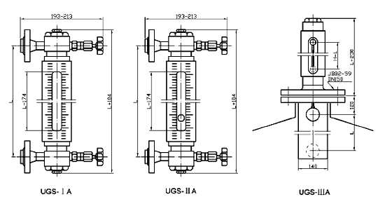

5¡¢²âÁ¿·¶Î§LÓë¿ÉÊÓ³¤¶ÈHÖ®¼äµÄ¹ØÏµ£º
²âÁ¿·¶Î§£¨mm£©
300
500
800
1100
1400
1700
2000
¿ÉÊÓ³¤¶È
£¨mm£©
IA IIA
100
300
600
900
1200
1500
1800
IIIA
300
500
800
1100
1400
1700
2000
6¡¢Á¬½Ó·¨À¼£ºUGS-IA£¬IIAÐͺÅΪJB82-59¡¢DN20 ¡¢UGS-IIIAÐͺÅΪJB82-59£¬DN150¡£

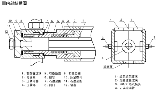

½á¹¹Í¼ÈçÏÂ:
