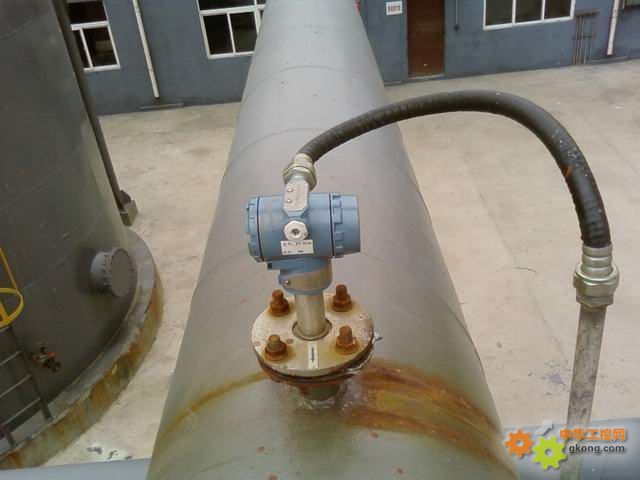

ÉÏÌ«ÒDZíSTFϵÁзÀ¶ÂÐÍÃºÆøÁ÷Á¿¼ÆÖ÷ÒªÔËÓÃÔÚ½¹Â¯ÃºÆø£¬¸ßÂ¯ÃºÆø£¬·¢ÉúÂ¯ÃºÆø£¬»ìºÏÃºÆøµÈÃºÆø½éÖʵļÆÁ¿ÉÏ£¬´ËÀà½éÖʾßÓк¬ÔÓÖÊ¡¢·Û³¾¡¢½áÎÛ¡¢Ñ¹Á¦µÍ¡¢Á÷Ëٵ͵ÈÌØµã¡£STFϵÁзÀ¶ÂÐÍÃºÆøÁ÷Á¿¼Æ²ÉÓÃÐÂÐ͵çÈÝÁ¦¸ÐӦʽ´«¸ÐÆ÷£¬ÎÞȡѹ¿×£¬ÄÍÔàÎÛ¡¢ÁéÃô¶È¸ß£¬°²×°¼òµ¥Ãâά»¤£¬¼ÆÁ¿×¼È·£¬½â¾ö´«Í³²îѹʽȡѹ¿×Ò×¶ÂÈûµÄȱµã£¬¿ÉÍêÈ«Ìæ´ú²îѹʽÁ÷Á¿¼Æ¡£Ñ¹ËðС£¬ÊÊÓôóÐ͹ܵÀ¡¢ÒìÐ͹ܵÀ¡¢µÍѹ¡¢¸ºÑ¹¹ÜµÀ£¬²åÈëʽ½á¹¹£¬°²×°¼òµ¥¡£

¡¾Á÷Á¿¼ÆÌص㡿
 ¡¤²ÉÓÃÏȽøÁ¦¸ÐӦʽ´«¸ÐÆ÷£¬ÎÞȡѹ¿×£¬ÄÍÔàÎÛ²»¶ÂÈû£»
 ¡¤Õų̂ÒDZíÔÚÉè¼ÆÖÐÎ޿ɶ¯²¿¼þ£¬°²×°¼ò±ãÃâά»¤
 ¡¤²ÉÓÃÏȽøµÄµÚÈý´úµçÈÝʽÁ¦´«¸ÐÆ÷£¬ÐÔÄܿɿ¿£¬¾«¶È¡¢ÁéÃô¶È¸ß£»
 ¡¤Ñ¹Á¦ËðʧС£¬½öΪ±ê×¼¿×°åµÄ1/2¡÷P×óÓÒ
 ¡¤ÄÍÔàÎÛ£¬²»¶ÂÈû£¬¿¹Õñ¶¯¡¢µç´Å¸ÉÈÅ£¬¿¹ÔÓÖÊÄÜÁ¦ÌØÇ¿£¬¿ÉÌæ´ú²îѹʽÁ÷Á¿¼Æ
 ¡¤¿ÉÑ¡ÓöàÖÖ·À¸¯¼°Ä͸ߵÍβÄÖÊ£¨Èç¹þÊϺϽð£¬îѵȣ©
 ¡¤Õû»ú¿É×ö³ÉÈ«ÃÜ·âÎÞËÀ½Ç£¨º¸½ÓÐÎʽ£©£¬ÎÞÈκÎй©µã£¬¿ÉÄÍ42MPa¸ßѹ
 ¡¤ÒDZíÄÚÉè×Ô¼ì³ÌÐò£¬¹ÊÕÏÏÖÏóһĿÁËÈ»
 ¡¤´«¸ÐÆ÷²»Óë±»²â½éÖʽӴ¥,²»´æÔÚÁ㲿¼þÄ¥Ëð,ʹÓð²È«¿É¿¿
 ¡¤¿É¾ÍµØ²ÉÓøÉʽ±ê¶¨·½·¨£¬¼´²ÉÓÃíÀÂë¹ÒÖØ·¨¡£µ¥¼ü²Ù×÷¿ÉÍê³É±ê¶¨
 ¡¤¾ßÓжàÖÖ°²×°·½Ê½¹©Ñ¡Ôñ£¬ÈçÑ¡ÔñÔÚÏß²åÈëʽ£¬°²×°·ÑÓõÍ
 ¡¤¾ßÓÐÒ»Ì廯ζȡ¢Ñ¹Á¦²¹³¥£¬Ö±½ÓÊä³öÖÊÁ¿»ò±ê·½
 ¡¤¾ßÓпÉѡСÐźÅÇгý¡¢·ÇÏßÐÔÐÞÕý¡¢Â˲¨Ê±¼ä¿ÉÑ¡Ôñ
 ¡¤ÄÜ׼ȷ²âÁ¿¸÷ÖÖ³£Î¡¢¸ßÎÂ500¶È¡¢µÍÎÂ-200¶È¹¤¿öÏÂµÄÆøÌå¡¢ÒºÌåÁ÷Á¿
 ¡¤¼ÆÁ¿×¼È·£¬¾«¶È¿É´ïµ½0.2%
 ¡¤Öظ´ÐԺã¬Ò»°ãΪ0.05¡«0.08%£¬²âÁ¿¿ìËÙ
 ¡¤¿É¸ù¾Ýʵ¼ÊÐèÒª¸ü»»×èÁ÷¼þ£¨°ÐƬ£©¶ø¸Ä±äÁ÷Á¿·¶Î§
 ¡¤µÍ¹¦ºÄµç³ØÏÖ³¡ÏÔʾ£¬ÄÜÔÚÏßÖ±¶Áʾֵ£¬Ê¾ÆÁ¿Éͬʱ¶Áȡ˲ʱºÍÀÛ»ýÁ÷Á¿¼°°Ù·Ö±È°ôͼ
 ¡¤°²×°¼òµ¥·½±ã£¬¼«Ò×ά»¤
 ¡¤¶àÖÖÊä³öÐÎʽ£¬ÄÜÔ¶´«¸÷ÖÖ²ÎÊý
 ¡¤¿¹Õð¶¯ÐÔÇ¿£¬Ò»¶¨·¶Î§ÄڿɲâÂö¶¯Á÷
