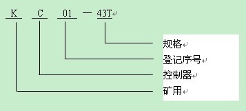

1.2 ²úÆ·Ðͺż°Æäº¬Òå

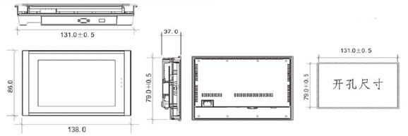

1.6 ÍâÐγߴç
142W¡Á86H¡Á39D©vmm©w

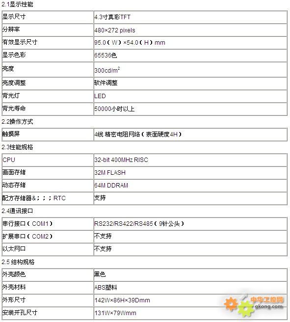

2 ¼¼Êõ²ÎÊý
Íâ¿ÇÑÕÉ«
ºÚÉ«
Íâ¿Ç²ÄÁÏ
ABSËÜÁÏ
ÍâÐγߴç
142W¡Á86H¡Á39Dmm
°²×°¿ª¿×³ß´ç
131W¡Á79Wmm
Íâ¿ÇÑÕÉ«
ºÚÉ«
Íâ¿Ç²ÄÁÏ
ABSËÜÁÏ
ÍâÐγߴç
142W¡Á86H¡Á39Dmm
°²×°¿ª¿×³ß´ç
131W¡Á79Wmm
3 ÍâÐνṹ
3.1 ÍâÐνṹͼ

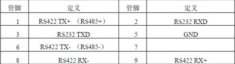

3.2  COMÒý½Å¶¨Òå
COM¿Ú¼´COM1¿Ú
