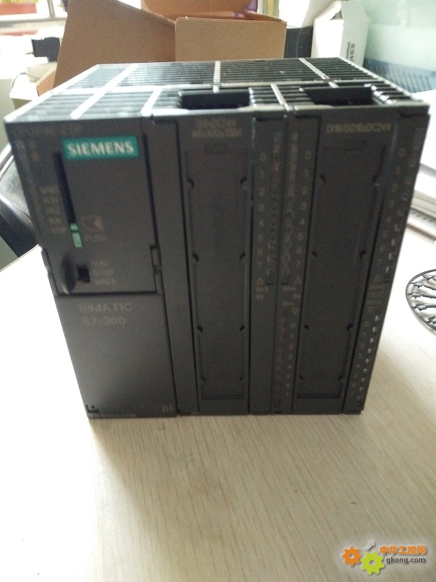

Öлª¹¤¿ØÍø ¡ú ¹¤¿Ø²úÆ· ¡ú Î÷ÃÅ×ÓCPU312
²úÆ·Ãû³Æ£º Î÷ÃÅ×ÓCPU312
ÐÍ ºÅ£º 6ES7312-1AE14-0AB0
Æ· ÅÆ£º 1
Î÷ÃÅ×Ó6ES7312-1AE14-0AB0¿É±à³Ì¿ØÖÆÆ÷
Î÷ÃÅ×ÓÖÐÑë´¦ÀíÆ÷¡¢Ö÷»úÄ£¿é¿ØÖÆÆ÷¡¢Ä£¿é»¯¿ØÖÆÆ÷
Î÷ÃÅ×ÓCPU312¹¤Òµ×Ô¶¯»¯¿ØÖÆÆ÷     ¼Û¸ñ±¨¼Û ÏÖ»õÏúÊÛ
CPU 312£¬×îСµÄ S7-300 CPU¡£Âú×ãTIA¼òµ¥Ó¦ÓõÄÀíÏëÌ×¼þ£¬ÊµÏÖÖîÈ缯³ÉµÄͨѶ¡¢Êý¾Ý¹ÜÀíºÍÕï¶ÏµÈÓÅÊÆ¡£¿ÉʹÓÃMPI»òCP×éÍø£¬µ«±ê×¼Ó¦ÓÃÊǵ¥»ú-·Ç×éÍøÔËÐС£I/Oͨ³£ÒÔÒ»¸ö¼¯ÖÐʽ×é̬½á¹¹½øÐÐÁ¬½Ó¡£
