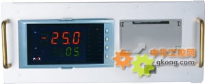

NHR-5920ϵÁÐ¶à»ØÂ·Ì¨Ê½´òÓ¡¿ØÖÆÒDzÉÓÃÏȽøµÄ΢´¦ÀíÆ÷½øÐÐÖÇÄÜ¿ØÖÆ,¼¯´òÓ¡¡¢¿ØÖƼ°²âÁ¿ÏÔʾÓÚÒ»Ìå,±¾»ú°üº¬¶à·²âÁ¿ÏÔʾ¿ØÖÆÒǵÄÈ«²¿¹¦ÄÜ,Ôö¼ÓÁËÏÖ³¡´òÓ¡¼Ç¼¹¦ÄÜ,¿ÉÒÔ×Ô¶¯¶¨Ê±´òÓ¡»òÊÖ¶¯¼´Ê±´òÓ¡¸÷ͨµÀµ±Ç°²âÁ¿Öµ,ÊÊÓÃÓÚÐèÔÚÒª½øÐжà²âÁ¿µãѲ»Ø¼ì²âµÄϵͳ¡£
Ë«ÆÁLEDÊýÂëÏÔʾ,PVÏÔʾ²âÁ¿Öµ,SVÏÔʾµ±Ç°Í¨µÀºÅ¡£
¿ÉѲ»Ø¼ì²â8¡«16·²âÁ¿ÐźÅ,¸÷ÊäÈëͨµÀ²âÁ¿ÐźŻ¥²»¸ÉÈÅ¡£
¾ß±¸36ÖÖÐźÅÊäÈ빦ÄÜ,¸÷ͨµÀ¿ÉͬʱÊäÈ벻ͬµÄÐźÅÀàÐÍ;0.2%¼¶²âÁ¿¾«¶È¡£
±¨¾¯·½Ê½¿ÉÑ¡Ôñ8·»ò16·"ͳһ±¨¾¯Êä³ö"¡¢"16··Ö±ð±¨¾¯Êä³ö","ͳһ±¨¾¯Êä³ö"ʱͨ¹ý²ÎÊýÉèÖÿÉÑ¡Ôñ´ø¼ÇÒ䱨¾¯ºÍ²»´ø¼ÇÒ䱨¾¯¹¦ÄÜ,ÒDZíÃæ°å´øLED±¨¾¯Ö¸Ê¾µÆ¡£
±äËÍÊä³ö·½Ê½¿ÉÒÔÑ¡Ôñ"ͳһ±äËÍÊä³ö"¡¢"8··Ö±ð±äËÍÊä³ö","°´Ö¸¶¨ÊäÈëͨµÀµÄ²ÉÑùÖµ±äËÍ"¡¢Í³Ò»±äËÍ¡¢"16·²ÉÑùÖµ¼ÓȨƽ¾ù±äËÍ"¡¢"16·ÊäÈë×î´óÖµ±äËÍ"¡¢"16·ÊäÈë×îСֵ±äËÍ"¡£
ÒDZíÊý¾ÝË¢ÐÂÖÜÆÚ2Ãë/16·¡£
ÒÇ±í´øRS232C´òÓ¡¹¦ÄÜ,¾ßÓÐÊÖ¶¯´òÓ¡¡¢¶¨Ê±´òÓ¡¡¢±¨¾¯´òÓ¡¹¦ÄÜ¡£
´øDC24VÀ¡µçÊä³ö,ΪÏÖ³¡±äËÍÆ÷Åäµç¡£
ÊäÈë¡¢Êä³ö¡¢µçÔ´¡¢Í¨Ñ¶Ï໥֮¼ä²ÉÓùâµç¸ôÀë¼¼Êõ¡£
²ÎÊýÉ趨ÃÜÂëËø¶¨,²ÎÊýÉèÖöϵçÓÀ¾Ã±£´æ,¾ß±¸²ÎÊý»Ö¸´ÏµÍ³Ô­Ê¼ÉèÖù¦ÄÜ¡£

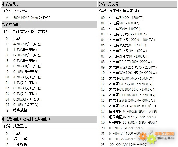

NHR-5921¡õ-¡õ-¡õ/¡õ/¡õ( )-¡õ-( )
      8»ØÂ· ¢Ù ¢Ú ¢Û ¢Ü ¢Ý ¢Þ ¢ß
    NHR-5922¡õ-¡õ-¡õ/¡õ/¡õ( )-¡õ-( )
     16»ØÂ· ¢Ù ¢Ú ¢Û ¢Ü ¢Ý ¢Þ ¢ß

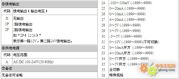

±¸×¢£º
1¡¢Ñ¡ÐÍʱÇë¸ù¾Ý½ÓÏßͼÀ´Ñ¡Ôñ¹¦ÄÜ,ÓÉÓڳߴçСµÄÒDZí½ÓÏß¶Ë×ÓÉÙ´ø²»ÁËÈ«¹¦ÄÜ,ÓеŦÄÜÔÚͬ×é¶Ë×ÓÉÏÖ»ÄÜÑ¡ÔñÆäÖÐÒ»ÖÖ¹¦ÄÜ¡£
2¡¢ÒòΪÒDZíµÄ·Ö±ð±äËÍÊä³ö¿ÚÓë·Ö±ð±¨¾¯¿ÚÊǹ²ÓõÄ,ËùÒԿɰ´ÒÔÏ·½Ê½Ñ¡Ôñ:
a¡¢Í³Ò»±äËÍÊä³ö+ͳһ±¨¾¯Êä³ö
b¡¢°Ë··Ö±ð±äËÍÊä³ö+ͳһ±¨¾¯Êä³ö
c¡¢Ê®ÁùÏ޷ֱ𱨾¯Êä³ö
3¡¢NHR-5922ÒÇ±í²»´ø·Ö±ð±äËͺͷֱ𱨾¯¹¦ÄÜ¡£
4¡¢ÔÚдÐͺÅʱ±ØÐëÍêÕû,ûÓÐÑ¡µ½µÄ¹¦ÄÜÏî²»ÄÜÊ¡ÂÔ,±ØÐëÓÃ"x"
Àý1:NHR-5921A-27-0/1/X-A(ͳһ±äËÍÊä³ö/ºÍͳһ±¨¾¯Êä³ö)
Àý2:NHR-5922A-14-X/1/X-A(ͳһ±¨¾¯Êä³ö)
Àý3:NHR-5922A-14-X/2/X-A(·Ö±ð±¨¾¯Êä³ö)
Àý3:NHR-5921A-14-00/X/X-A(·Ö±ð±äËÍÊä³ö)
