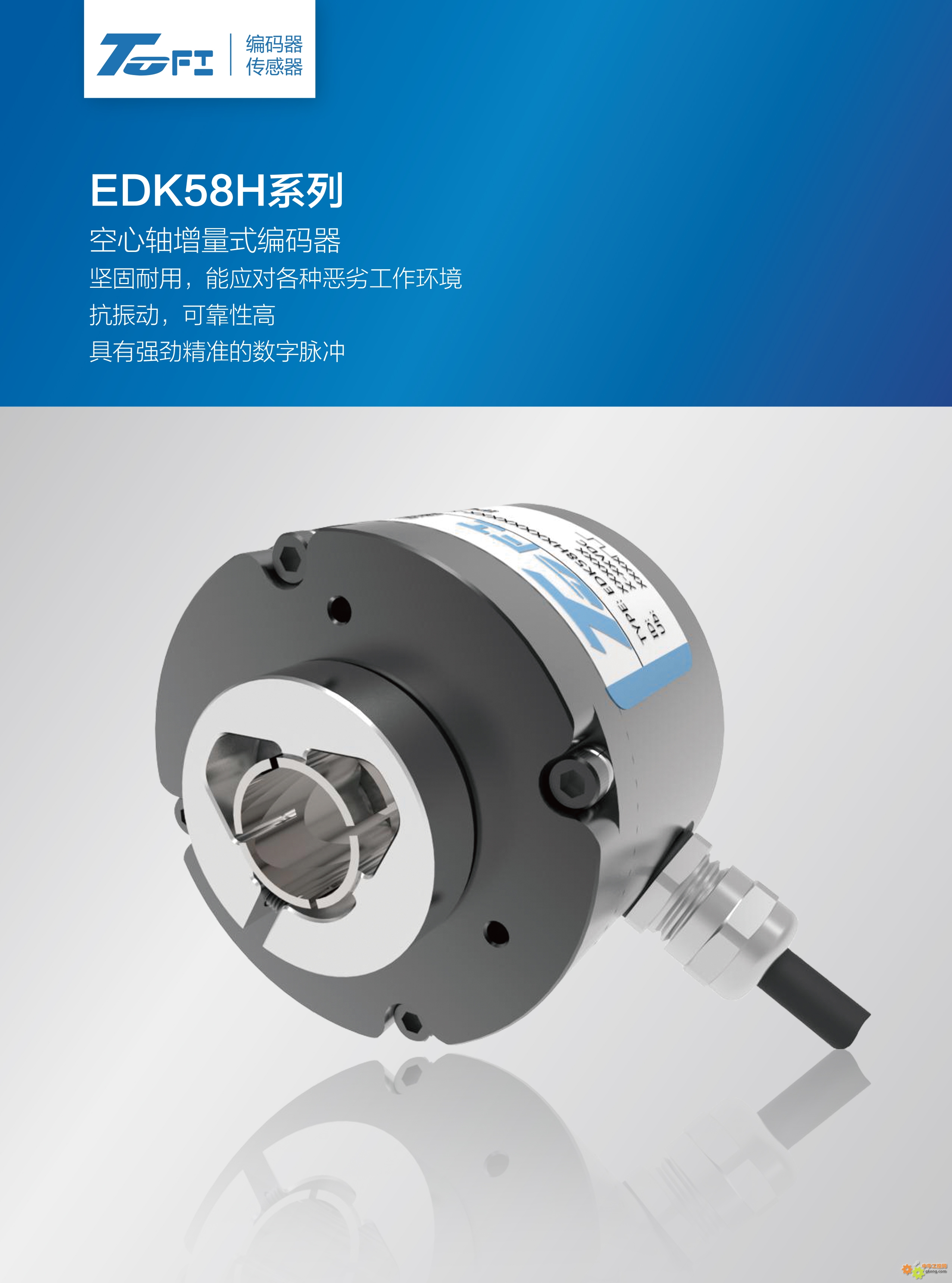

²úÆ·Ãû³Æ£º EDK58HϵÁÐÔöÁ¿Ê½±àÂëÆ÷
ÐÍ ºÅ£º EDK58H
EDK58H ϵÁпÕÐÄÖáÔöÁ¿Ê½±àÂëÆ÷
¸ÐÓ¦Ô­Àí ¹âµç
Íâ¾¶ Φ58mm
¿ÕÐÄÖá Φ10¡¢Φ12¡¢Φ14mm
×î´óÂö³å1200PPR
¹¤×÷µçѹ5VDC£¬5-30VDC£¬9-26VDC
·À»¤µÈ¼¶IP66
±íÃæ²ÉÓÃÅçɰÑõ»¯´¦Àí£¬ÊÊÓÃÓÚ¸÷À๤ҵ»·¾³¡£
Öá²ÉÓÃÓÅÖʲ»Ðâ¸Ö£¬¿×¾¶ÎªΦ10H7-Φ14H ¶àÖÖͨ¿×Öá¡£
¶àÖÖÊä³öÐÎʽ£¬¶ÀÌØµÄµçÆøÉè¼Æ£¬¾ßÓеçÔ´·´¼«ÐÔ±£»¤¡¢¶Ì·±£»¤¡¢´í½Ó±£»¤¼°Êä³ö¹ýÈȱ£»¤¹¦ÄÜ¡£
EDK58HϵÁпÕÐÄÖá±àÂëÆ÷
ÊÊÓÃÓÚ¸÷ÖÖ¶ñÁÓÖØ¹¤Òµ»·¾³
¿ÕÐÄÖá±àÂëÆ÷EDK58H ϵÁУ¬½á¹¹½ô´Õ£¬¿ÉÒÔÔÚÏÁСµÄ°²×°¿Õ¼äʹÓ㬾ßÓÐÇ¿¾¢¾«×¼µÄÊý×ÖÂö³å¡£
Ö÷ÒªÓ¦ÓÃÓÚµçÌÝ¡¢Ëþ»ú¡¢ÆðÖØ¡¢Ò±½ðµÈ³¡Ëù£¬²¢ÔÚ¸÷ÖÖ¶ñÁÓ¹¤Òµ£¨Öع¤Òµ£©»·¾³Ó¦ÓÃÖУ¬±£Ö¤ÐÔÄܿɿ¿£¬½á¹û¾«
È·¡£
¶ÀÌØµÄ¹âµç¸ÐÓ¦¼¼ÊõºÍµç×ÓÔª¼þ
EDK58HϵÁпÕÐÄÖáÔöÁ¿Ê½±àÂëÆ÷²ÉÓô´ÐÂÐԵĹâµç¸ÐÓ¦¼¼Êõ,¿ÉÈ·±£ÔÚ-40¡æÖÁ+85¡æµÄζȷ¶Î§ÄÚ¾ßÓÐ
¼«¸ßµÄ¾«¶ÈÒÔ¼°³ÖÐøµÄ¸ßÖÊÁ¿Ðźš£
ÆäºËÐÄÊÇÒ»¸öרΪ±àÂëÆ÷Éè¼ÆµÄ¸ß¶È¼¯³ÉµÄÕûÌåʽOptoASIC¡£ ¸ß¾«¶È¿¹Õñ¶¯µÄÔöÁ¿ÂëÅÌ¿ÉÌṩ¿É¿¿µÄ²âÁ¿
½á¹û¶øÎÞÈκÎÎó²î¡£
ÊýÁ¿½ÏÉÙµÄÀëÉ¢Ôª¼þÔö¼ÓÁ˱àÂëÆ÷µÄ¿É¿¿ÐÔ£¬ ÇÒÏÔÖøÌá¸ßÁËÆä¿¹³å»÷ºÍ¿¹Õñ¶¯ÌØÐÔ¡£
¸Ã±àÂëÆ÷µç×ÓÔª¼þÈ«ÃæÌáÉýÁË¿¹Ç¿´Å³¡£¨ ÀýÈçÔÚµç´ÅÖÆ¶¯Æ÷ÖУ© ¸ÉÈŵÄÄÜÁ¦¡£
