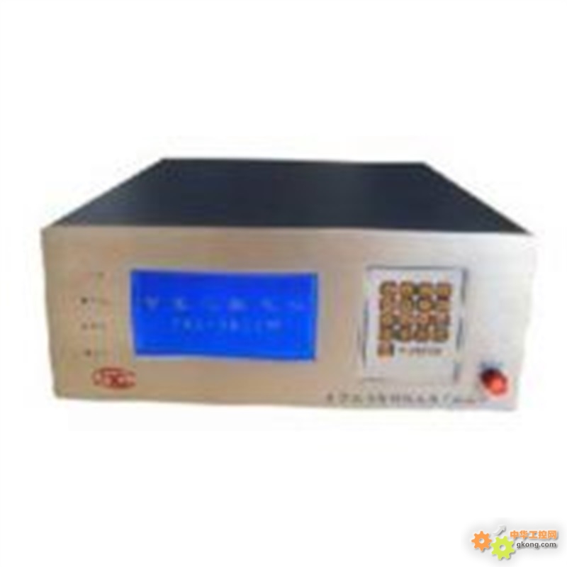

GSH-3056ÐͺìÍâÏ߯øÌå·ÖÎöÆ÷Ö÷Òª²âÁ¿Ô­Àí²ÉÓÃÏȽøµÄ·Ç·Ö¹âºìÍâÎüÊÕ·¨£¬²¢¿É¸ù¾Ý²»Í¬µÄ²âÁ¿ÆøÌå´îÔØÈȵ¼·ÖÎö·¨¡¢µç»¯Ñ§·ÖÎö·¨¡¢Ó«¹â·ÖÎö·¨µÈ·ÖÎö·½·¨£¬¼ì²âÖÖÀàΪ1ÖÖ£¬Ö÷Òª²âÁ¿ÆøÌåÖÖÀàÓÐCH4¡¢C3H8¡¢HC¡¢H2¡¢O2¡¢H2S¡¢SO2¡¢NH3¡¢CO¡¢CO2µÈÆøÌå³É·Ö£¨¸ù¾Ý¶©»õÅ䱸£©¡£
¸ÃÒÇÆ÷ÊÇÕë¶Ô¼ì²â»·¾³¡¢ÊµÑéÊÒ¡¢ÑÌÆø¡¢Î²Æø¡¢·ÏÆø¡¢»¯¹¤¡¢Ê¯ÓÍµÈÆøÌåŨ¶ÈµÄ±ä»¯¶øÉè¼ÆµÄÔÚÏßʽ¹ý³ÌÆøÌå·ÖÎöÒÇÆ÷£¬·ûºÏ¶àÏî¹ú±ê¹æ¶¨µÄ²âÊÔ·½·¨¡£ÔÚ²»Í¬µÄÆøÌå²âÁ¿ÁìÓòÖиÃÒÇÆ÷¾ßÓй㷺µÄÓ¦ÓüÛÖµ¡£
¸ÃÒÇÆ÷ΪÔÚÏßʽ¹ý³Ì·ÖÎöÒÇÆ÷£¬²ÉÓûúÏäǶÈëʽ£¬ÄÚÖÃÆøÌå²ÉÑù±Ã¡£Ëü¾ßÓвâÁ¿¾«¶È¸ß¡¢Öظ´ÐԺᢷ´Ó¦Ñ¸ËÙ¡¢¿É¿¿ÐԸߡ¢ÆäËü×é·Ý¸ÉÈÅС¡¢ÊÙÃü³¤¡¢ÄÚ²¿ºãεÈÓŵ㡣
²úÆ·ÌØµã£º
¡ô ÊÊÓÃÓÚ³£Á¿¡¢Î¢Á¿µÄ¶þÑõ»¯Áò¡¢Ò»Ñõ»¯Ì¼¡¢¶þÑõ»¯Ì¼¡¢¼×ÍéµÈÆøÌåµÄ·ÖÎö£¬È«Á¿³Ì¸²¸Ç£¬°üÀ¨0-100ppm£¬0-1000ppm£¬0-1%£¬0-10%£¬0-100%
¡ô ±ê×¼3U»úÏ䣬Äܰ²×°ÔÚ³ÉÌ×É豸ÖÐ
¡ô ´óÆÁÄ»LCDÏÔʾ£¬È«ÖÐÎIJ˵¥²Ù×÷£¬ÇÒÓвÙ×÷Ìáʾ¹¦ÄÜ£¬²Ù×÷¼òµ¥¡¢¸ßЧ
¡ô È«Êý×Ö»¯´¦Àí£¬¸ü¼Ó׼ȷÎȶ¨¿É¿¿
¡ô ±ê×¼RS232Êý×ÖͨѶ¹¦ÄÜ£¬¿ÉÖ±½ÓÓëµçÄÔ»òDCSÁ¬½Ó £¬¿ÉÑ¡ÅäÅäÓбê×¼ÉÏλ»úÈí¼þ
¡ô Êä³öΪͬ²½¡¢¸ôÀëµÄ£¨0/2/4-20£©mA¼°£¨0/0.5/1-5£©VÐźſÉÑ¡£¬Ä¬ÈÏΪ£¨4-20£©mAºÍ£¨1-5£©V£¬µçÁ÷Êä³ö¸ºÔØ≤400Ω£¬µçѹÊä³ö¸ºÔØ≥250Ω
¡ô ¾ßÓйÊÕÏ¡¢±¨¾¯Ö¸Ê¾ÓëÌáʾ¹¦ÄÜ
¡ô ¿É´æ´¢3000ÌõÍêÕû¼Ç¼£¬·åÖµ¿É²éѯ
¡ô ¿ÉÑ¡Åä΢ÐÍ´òÓ¡»ú
¹¤×÷Ô­Àí£º
¡¡¡¡¸ÃÒÇÆ÷¿ÉÓÃÓÚ¶þÑõ»¯Áò·ÖÎöÒÇ¡¢¶þÑõ»¯Ì¼·ÖÎöÒÇ¡¢Ò»Ñõ»¯Ì¼·ÖÎöÒÇ¡¢¼×Íé·ÖÎöÒÇ¡£ÊôÓÚµçµ÷ÖÆ·Ç·Ö¹âʽ(NDIR)ºìÍâÏ߯øÌå·ÖÎöÆ÷£¬Æä¹¤×÷Ô­ÀíÊÇ»ùÓÚ²»Í¬ÖÖÀàµÄÆøÌå¶ÔºìÍâÏßµÄÑ¡ÔñÐÔÎüÊÕЧÂʲ»Í¬¡£ÒÇÆ÷²ÉÓõ¥¹âÔ´¡¢µ¥¹Ü¸ô°ëÆøÊÒ¼°ÏȽøµÄ¼ì²âÆ÷£¬¹¤ÒÕ¾«Õ¿¡¢·ÖÎö¾«¶È¸ß¡¢Îȶ¨ÐԺᣲÉÓÃÏȽøµÄÊý×Ö´¦Àí¼¼Êõ£¬È«ÐµÄÒº¾§ÏÔʾ»­Ãæ¡£
¼¼Êõ²ÎÊý£º
¼ì²âÔ­Àí£º ºìÍâÏß
¼ì²â·½Ê½£º ±ÃÎüʽ
ÖØ¸´ÐÔ£º ≤1% £¨·Ö±æÂÊ£º ³£Á¿£º≤ 0.01% v/v, ΢Á¿£º0.1ppm£©
ÁãµãÆ¯ÒÆ ≤±1%F.S/48h
¡¡¡¡Á¿³ÌÆ¯ÒÆ ≤±1%F.S/48h
¡¡¡¡ÏßÐÔÎó²î: ≤±1%F.S
¡¡¡¡ÒÇÆ÷µÄÏìӦʱ¼ä£º T90≤15s
¡¡¡¡±»²âÆøÌåµÄÁ÷Á¿£º 0.5¡«3L/min
¡¡¡¡Ê¹Óû·¾³Î¶È: 0¡«40¡æ£»Ïà¶Ôʪ¶È£º≤90%
¡¡¡¡µçÔ´: 220V±10% £»50±0.5Hz 150W
¡¡¡¡²âÁ¿ÖµÊä³ö: 0¡«20mA; 0¡«10mV; 4¡«20mA£»1¡«5V(°´Óû§ÒªÇóÌṩ£¬ÔÚ¸ºÔØ600ΩÄÚ²»ÊܸºÔØÓ°Ï죬Êý×ÖʽÏÔʾ¡£)
