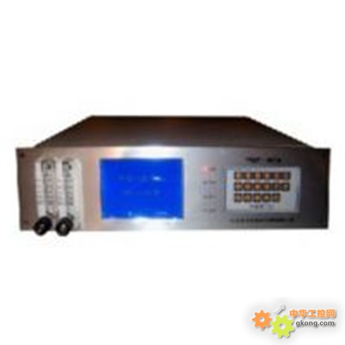

GSH-2211ÐÍ×¢ÑùÒDzÉÓÃ΢µçÄÔ¿ØÖÆ£¬½áºÏ¸ß¾«¶È¶¨Á¿½øÑù·§£¬¾ßÓÐÅ䯸¡¢×¢ÑùË«ÖØ¹¦ÄÜ£¬¿ÉÒÔ½«ÑùÆø°´Ìå»ý·½Ê½¡¢½áºÏÅä±ÈÏäÒÔŨ¶È·½Ê½Êä³ö£¬¿ÉÒÔÁ¬½ÓÆøÌå·ÖÎöÒÇÐγɱÕ·¸ß¾«¶ÈÅ䯸£¬ÑùÆøËٶȿɱà³ÌÉ趨¡£ÊʺϿÆÑС¢¼ì²âµÈºÍʹÓò»Í¬ÆøÌåŨ¶ÈµÄµ¥Î»³§¼Ò£¬ÓÈÆäÊʺÏÓÚÆøÌ屨¾¯Æ÷Éú²ú³§¼Ò£¬²âÊÔÆøÌåÃô¸Ðµ¥ÔªµÄÏìÓ¦ÇúÏߺͷ´Ó³Ëٶȵȡ£
Ö÷Òª¼¼ÊõÊý¾Ý
    Ìå»ýÊä³ö£º1-1000ml
    Ũ¶ÈÊä³ö£º×îµÍÑùÆø1/400
    Å䯸¾«¶È£º1%±Õ·ÅäµÈÍ¬ÆøÌå·ÖÎöÒǵľ«¶È
    ʹÓÃÅä±ÈÏäÌå»ý10-100L
    ÆøÌåÖÖÀࣺÎÞ¸¯Ê´ÐÔÆøÌå
²úÆ·¹¹³É£º
¡ô ²úÆ·ÓÉ GSH-2211ÐÍÆøÌå·ÖÎöÒÇ¡¢GSH-2211ÐÍÅ䯸ÒÇ¡¢¹¤Òµ¼ÆËã»ú¡¢Åä±ÈÏäºÍ»ú¹ñ×é³É
¡ô GSH-2211ÐÍÆøÌå·ÖÎöÒÇ£¬·ÖÎöÅä±ÈÏäÖÐÆøÌåµÄŨ¶È£¬²¢½«Êý¾Ýʵʱ´«µÝ¸ø¹¤Òµ¼ÆËã»ú£»
¡ôGSH-2211ÐÍÅ䯸ÒÇ£¬¸ù¾Ý¼ÆËã»úÖ¸Á¶ÔÅä±ÈÏäÖв¹³äÑùÆø£»
¡ô ¹¤Òµ¼ÆËã»ú£¬¸ù¾ÝÓû§É趨£¬·¢³ö¹¤×÷Ö¸Á½øÐÐ×¢Ñù£»
¡ô Åä±ÈÏ䣬ÓÃÓÚ»ìºÏÑùÆø£¬´¢´æ±»²âÊÔ¼þ£¬½øÐвâÊÔ¡£
²úÆ·ÌØµã£º
¸ÃÒÇÆ÷ͨ¹ý¸ß¾«¶È·ÖÎöÒÇÆ÷ʵʱ¶ÔÅä±ÈÏäÄÚÆøÌåŨ¶È½øÐвÉÑù·ÖÎö£¬²¢¸ù¾ÝŨ¶È±ä»¯Çé¿ö£¬×Ô¶¯¿ØÖƸ߾«¶È¶¨Á¿½øÑù·§£¬¶ÔÅä±ÈÏäÄÚÆøÌåŨ¶È½øÐÐÐÞÕý£¬Ö±µ½´ïµ½Ô¤ÏÈÉ趨µÄŨ¶ÈÖµ¡£È«³Ì×Ô¶¯»¯¿ØÖÆ£¬ÎÞÐèÈ˹¤²Ù×÷¡£
ÆøÌåÅä±ÈÏäʹÓà 100 Éý ͸Ã÷Óлú²£Á§²ÄÁÏÖÆ×÷µÄÅ䯸Ï䣬¸ù¾ÝÓû§Éú²ú¹æÄ£ / ÓÃÆøÁ¿´óС¿ÉÒÔÀ´Ñ¡ÔñÌå»ýºÏÊʵÄÅ䯸Ïä¡£¸ÃÅ䯸Ïä¾ßÓÐζÈÏÔʾ£¬×¢ÑùÁ÷Á¿ÏÔʾ£¬·çÉȽÁ°è£¬µÈ¹¦ÄÜ£¬¾ßÓÐʹÓ÷½±ã£¬½ÚÊ¡ÆøÔ´£¬ÅäÆø×¼È·£¬ÃÜ·âÐÔÁ¼ºÃµÈÌØµã¡£
¸ÃÒÇÆ÷ÓÈÆäÊʺÏÓÚÆøÌ屨¾¯Æ÷Éú²ú³§¼Ò£¬ÊÊÓÃÓÚ²âÊÔÆøÌåÃô¸Ðµ¥ÔªµÄÏßÐÔ£¬ÒÔ¼°¿ÆÑÐʵÑéÖÐÐèÒªÌØ¶¨Å¨¶ÈÎȶ¨ÆøÔ´µÄ»·¾³¡£
