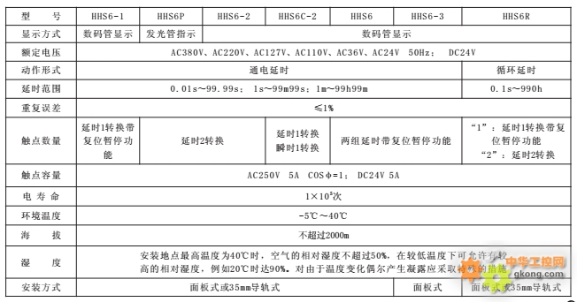

¶þ¡¢Ö÷Òª¼¼Êõ²ÎÊý£º

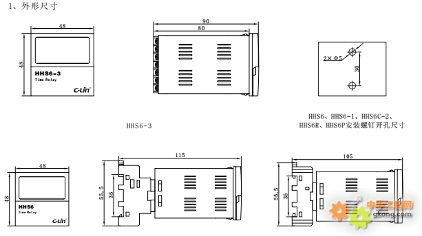

Èý¡¢ÍâÐμ°°²×°
2.45*45
