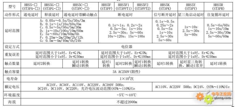

¶þ¡¢Ö÷Òª¼¼ÊõÊý¾Ý

2¡¢µ÷ÕûµçλÆ÷ £¬Ô¤ÖúÃÑÓʱʱ¼ä£¬½ÓͨµçÔ´£¬¼ÌµçÆ÷¿ªÊ¼°´µÚËÄÌõ¶ÔÓ¦¹¤×÷ʱÐòÔËÐС£
3¡¢HHS5£¨ST3PA£©¡¢HHS5C£¨ST3PC£©¡¢HHS5G£¨ST3PG£©ÏµÁвúÆ·¾ùΪËĵµÊ±¼ä·¶Î§¿ÉÑ¡Ôñ £¨¼ûÑÓʱ·¶Î§ ±í£©£¬É趨·½Ê½¼ûµÚÆßÌõ¡£
4¡¢ÓÉÓÚ²úÆ·É趨ʱ¼äÊÇÓɵçλÆ÷É趨µÄ £¬ÇÒµçλÆ÷¾ùΪ·ÇÏßÐ﵀ £¬¹ÊÓû§ÔÚÑ¡ÓÃÑÓʱ¹æ¸ñʱӦ°´±ê³ÆÖµ µÄ2/3ÖÁ×î´óÖµ´Ë¶ÎÑ¡Ó㬱ÜÃâÓôóµÄÑÓʱ¹æ¸ñÉ趨СÑÓʱʱ¼äÔì³Éʱ¼äÆ«²î´ó¡£

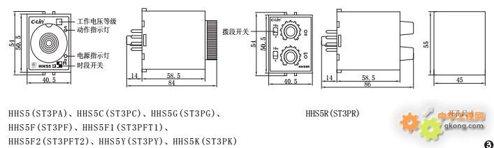

ËÄ¡¢¿ª¿×¼°³ß´ç£¨mm£©
