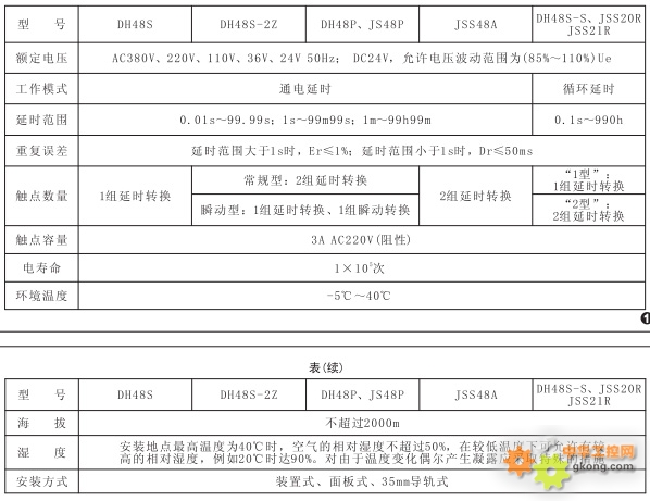

¶þ¡¢DH48SÊýÏÔʱ¼ä¼ÌµçÆ÷Ö÷Òª¼¼ÊõÊý¾Ý£º

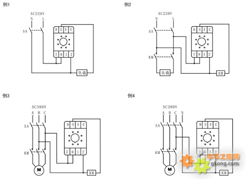

ËÄ¡¢DH48SÊýÏÔʱ¼ä¼ÌµçÆ÷Ó¦Óõç·¾ÙÀý£¨ÒÔDH48SΪÀý£©
1.µ¥Ïà¸ºÔØÊ±£¬Èô¸ºÔØ×èÐÔµçÁ÷СÓÚµÈÓÚ3A»ò¸ÐÐÔµçÁ÷СÓÚµÈÓÚ0.5Aʱ£¬¼ÌµçÆ÷Ö±½Ó¿ØÖÆ£¬½ÓÏ߲ο¼Àý1£»Èô¸ºÔØ×èÐÔµçÁ÷´óÓÚ3A»ò¸ÐÐÔµçÁ÷´óÓÚ0.5Aʱ£¬¼ÌµçÆ÷ͨ¹ý½»Á÷½Ó´¥Æ÷À©ÈÝ£¬½ÓÏ߲ο¼Àý2£»ÈýÏà¸ºÔØÊ±£¬½»Á÷½Ó´¥Æ÷ºÍ¼ÌµçÆ÷µçԴΪAC380Vʱ£¬½ÓÏ߲ο¼Àý3£»½»Á÷½Ó´¥Æ÷ºÍ¼ÌµçÆ÷µçԴΪAC220Vʱ£¬½ÓÏ߲ο¼Àý4.
2.ʾÀý¼ÌµçÆ÷ËùÆðµÄ¹¦ÄÜΪ£ºµ±½ÓͨµçԴʱ£¬¸ºÔØ»òKM£¨½»Á÷½Ó´¥Æ÷£©µÃµç£¬¾­ÑÓʱµ½Ô¤ÖÃֵʱ£¬¸ºÔØ»òKM£¨½»Á÷½Ó´¥Æ÷£©Ê§µç¡£
×¢1£º¸ºÔØ¿ÉΪ·µÆ»òµÆÅÝ£¬¿ÉÖ±½Ó½ÓÔÚ·µÆ»òµÆÅݶ˿ڵÄÁ½¸ùÏßÉÏ£¨ÈçÀý1Ëùʾ£©¡£
×¢2£ºKMΪ½»Á÷½Ó´¥Æ÷µÄÏßȦ£¬A1¡¢A2Á½¶Ë¿É°´Àý2¡¢Àý3¡¢Àý4½ÓÏß¡£
