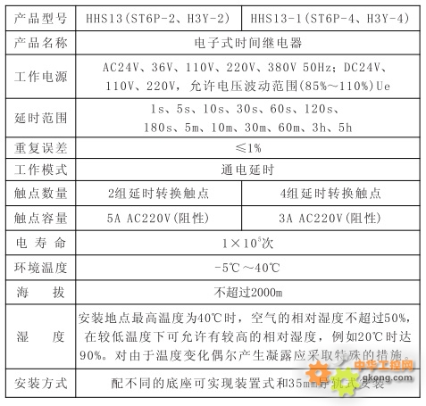

¶þ¡¢ÐÀÁéST6P-2ʱ¼ä¼ÌµçÆ÷H3Y-2Òý½ø¶¨Ê±Æ÷HHS13ÑÓʱ¿ª¹ØAC220V DC24VÖ÷Òª¼¼ÊõÊý¾Ý£º

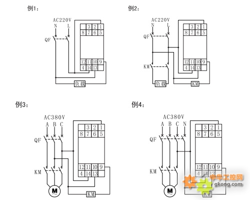

ËÄ¡¢ÐÀÁéST6P-2ʱ¼ä¼ÌµçÆ÷H3Y-2Òý½ø¶¨Ê±Æ÷HHS13ÑÓʱ¿ª¹ØAC220V DC24VÓ¦Óõç·¾ÙÀý£º
1.µ¥Ïà¸ºÔØÊ±£¬Èô¸ºÔØ×èÐÔµçÁ÷СÓÚµÈÓÚ3A»ò¸ÐÐÔµçÁ÷СÓÚµÈÓÚ0.5Aʱ£¬¼ÌµçÆ÷Ö±½Ó¿ØÖÆ£¬½ÓÏ߲ο¼Àý1£»Èô¸ºÔØ×èÐÔµçÁ÷´óÓÚ3A»ò¸ÐÐÔµçÁ÷´óÓÚ0.5Aʱ£¬¼ÌµçÆ÷ͨ¹ý½»Á÷½Ó´¥Æ÷À©ÈÝ£¬½ÓÏ߲ο¼Àý2£»ÈýÏà¸ºÔØÊ±£¬½»Á÷½Ó´¥Æ÷ºÍ¼ÌµçÆ÷µçÔ´AC380Vʱ£¬½ÓÏ߲ο¼Àý3£»½»Á÷½Ó´¥Æ÷ºÍ¼ÌµçÆ÷µçԴΪACC220Vʱ£¬½ÓÏ߲ο¼Àý4.
2.ʾÀý¼ÌµçÆ÷ËùÆðµÄ¹¦ÄÜΪ£ºµ±½ÓͨµçԴʱ£¬¸ºÔØ»òKM£¨½»Á÷½Ó´¥Æ÷£©µÃµç£¬¾­ÑÓʱµ½Ô¤ÖÃֵʱ£¬¸ºÔØ»òKM£¨½»Á÷½Ó´¥Æ÷£©Ê§µç¡£
×¢1£º¸ºÔØ¿ÉΪ·µÆ»òµÆÅÝ£¬¿ÉÖ±½Ó½ÓÔÚ·µÆ»òµÆÅݶ˿ڵÄÁ½¸ùÏßÉÏ£¨ÈçÀý1£©¡£
×¢2£ºKMΪ½»Á÷½Ó´¥Æ÷µÄÏßȦ£¬A1¡¢A2Á½¶Ë¿É°´Àý2¡¢Àý3¡¢Àý4½ÓÏß¡£
×¢3£ºÀý3Öеļ̵çÆ÷¼°KMµÄ¹¤×÷µçÔ´¾ùΪAC380V£¬Ó¦×¢ÒâËùÑ¡ÓòúÆ·µÄµçѹµÈ¼¶¡£
